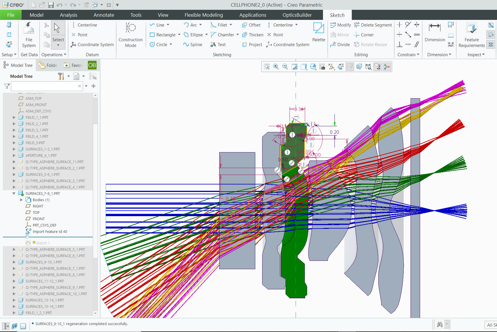

Cat este pupila efectiva de intrare la obiectivele telefoanelor ?
A nu se confunda cu diametrul gaurii sau cu diametrul lentilei frontale, aia nu se poate cosidera pupila efectiva de intrare decat la anumite obiective de lunete cu raport focal relativ mare, fara diafragme de pupila (apertura).
P.S. Mai demult am facut experimente pe tema asta si concluzia a fost ca adevarul e pe la mijloc ... adica se pot face anumite teste obiective, daca ai grija la toate detaliile si cum le interpretezi. Adica se poate, dar nu oricum, si nu de oricine de pe net.

In cazul de fata pupila de iesire e 2.5mm (binoclu 10x25), iar diam lentilei frontale la camera e cam 5mm (greu de masurat, e in spatele unui ecran protector). Putem admite ca intreaga "informatie" din binoclu intra in camera?
Mesaje: 5335
MesajTrimis: 03 Apr 2024 21:00 Download mesaj
Poti presupune, dar nu stiu daca vrei sa admiti o asemenea presupunere... mai bine verifici, daca poti.
A nu se confunda cu diametrul gaurii sau cu diametrul lentilei frontale ...
De ex si la mine arata lentila maricica undeva la 5mm, dar ... dar ...
Focal length: 4.28 mm
Aperture: f/1.8 = 4.28 mm / 1.8 = 2.38 mm
Asta-i nominal, ca se mai modifica si in functie de focus (mai ales la macro), dar spre infinit cam astea-s valorile pe care te poti baza cat de cat.

Nu stiu sa interpretez daca pupila de iesire de 2.5mm e afectata de acea apertura calculata de 2.38mm. Dar in cazul meu e 6.8/1.9 = 3.6mm
nobody a scris:
.. dar ... dar ...
Au un design dubios lentilele astea wide de la telefoane, par cumva pe dos, elementul mic e in fata iar cel mare spre senzor. Posibil ca acele valori de focala si apertura sa fie unele echivalente, cam ca la ob de film, reprezinta apertura echivalenta raportata la cata lumina ajunge pe senzor...
https://support.zemax.com/hc/en-us/article...t-1-Optics
https://www.youtube.com/watch?app=desktop&v=1aCXMBP8_3I

MesajTrimis: 04 Apr 2024 03:11 Download mesaj
Vezi si partea a 2-a.
Aperura si focala aia sunt efective, nu echivalente.
Focala echivalenta la film de 35 mm se refera la campl vizual.
La mine iese de 27.2 mm echivalent cu film de 35 mm, daca senzorul ar fi cat dimensiunea filmului de 35 mm, dar nu e, si nici apertura de 15 mm. Tocmai am verificat cu metoda clasica, folosind o surubelnita ce are capul drept de 2 mm, iar corpul de 2.5 mm, aproape lipita de geamul frontal. La 2 mm obstructie, apare vignetare pe centru dar se vede ceva "prin", la 2.5 mm e negru complet pe mijloc. Poti incerca si cu partea neteda de la niste burgie, ai grija sa nu zgarii telefonul.
Pupila de la camera frontala are apertura efectiva de 2.5 mm (f) / 2.0 = 1.25 mm
Culmea, prima lentila la camera asta, pare mai mica de 1 mm, dar un ac de 1 mm nu blocheaza complet lumina (pe centru). Deci cam pusca calculele.
