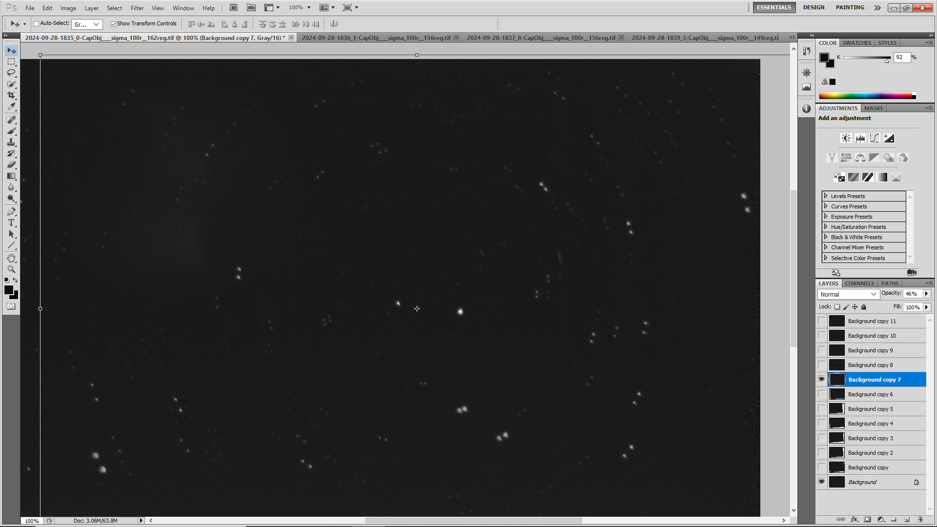

Prezint si o imagine mult imbunatatita a nebuloasei planetare M 27, realizata din 12 filmari a cate 147-152 cadre fiecare, facute aseara cu camera ASI178MM prin telescopul Gignt de 245mm f/5,25 pe un cer senin decent.
Totalul cadrelor din cele 12 filmari ar fi cam 1750 cadre din care am stackat in jur de 1500 in total, dar nu toate laolalta ci am luat fiecare filmare in parte si am stackat-o in Astrosurface, obtinand 12 imagini cu nebuloasa si apoi le-am suprapus in PS aliniindu-le fata de una din imagini care am luato drept referinta, caci apare si rotatia imaginilor de la o filmare la alta ca urmare a utilizarii telescopului pe montura alt-azimutala cum este cea tip Dobson pe care sta telescopul Gigant.
Altfel ,daca stackam laolalta toate cadrele din filmari iesea o "frumusete" de imagine asemanatoare cu pozele facute inspre zona circumpolara a cerului care scot in evidenta rotatia Pamantului, chiar daca stelele ar ramane puntiforme, s-ar vedea dedublate si dispuse concentric in jurul centrului imaginii, ca in exemplul de mai jos. De aceea ,ca sa evit o astfel de problema am prelucrat separat fiecare filmare si apoi imaginile rezultate le-am aliniat manual in PS rezultand o imagine finala a nebuloasei M 27 mai curata, apoi am intins histograma in mai multe etape regland si nivelul de negru pana ce am ajuns la un rezultat satisfacator.
Deci, aceasta imagine a nebuloasei planetare M 27 destul de faina si detaliata a fost facuta din 1500 cadre cu expunerea de doar 0,165 sec. castig 500, mod Bin 2 (caci in Bin 1 nu iesea mai nimic in evidenta la M 27) si un timp de integrare de 248s, adica putin peste 4 minute, pe montura Dobson, fara tracking, fara ghidaj,dupa fiecare filmare am repozitionat telescopul in asa fel incat nebuloasa sa traverseze cadrul. Desi in cazul acestei imagini ,4 minute de integrare reprezinta foarte putin in comparatie cu alte imagini cu expunere lunga unde timpii de integrare sunt de ordinul orelor-zecilor de ore, tinand cont si de faptul ca nebuloasa M 27 e o tinta cu stralucire de suprafata redusa, iata ca a iesit ceva destul de fain totusi.
Am pus doua variante ale imaginii, una mono, originala si una colorata, intrucat camera e mono si nu am folosit filtre (am folosit odata si filtrul UHC pe acest setup dar parca nebulasa M 27 se vedea mai intunecata chiar daca si fundalul cerului era mai inchis,banuiesc ca filtrul are o oarecare atenuare si in banda de trecere, cand o sa fac expuneri mai mari, de ordinul secundelor sau a zecilor de sec. s-ar merita utilizarea filtrului UHC, nu la expuneri de rractiuni de sec. ca in prezent).
Nebuloasa planetara Messier 27. ASI178MM + telescop Gigant 245mm f/5,25, Bin 2x2, 1500 cadre cu expunere de 165 ms (1/6s) si castig 500 (50dB), timp de integrare de 4 minute si 8 secunde.

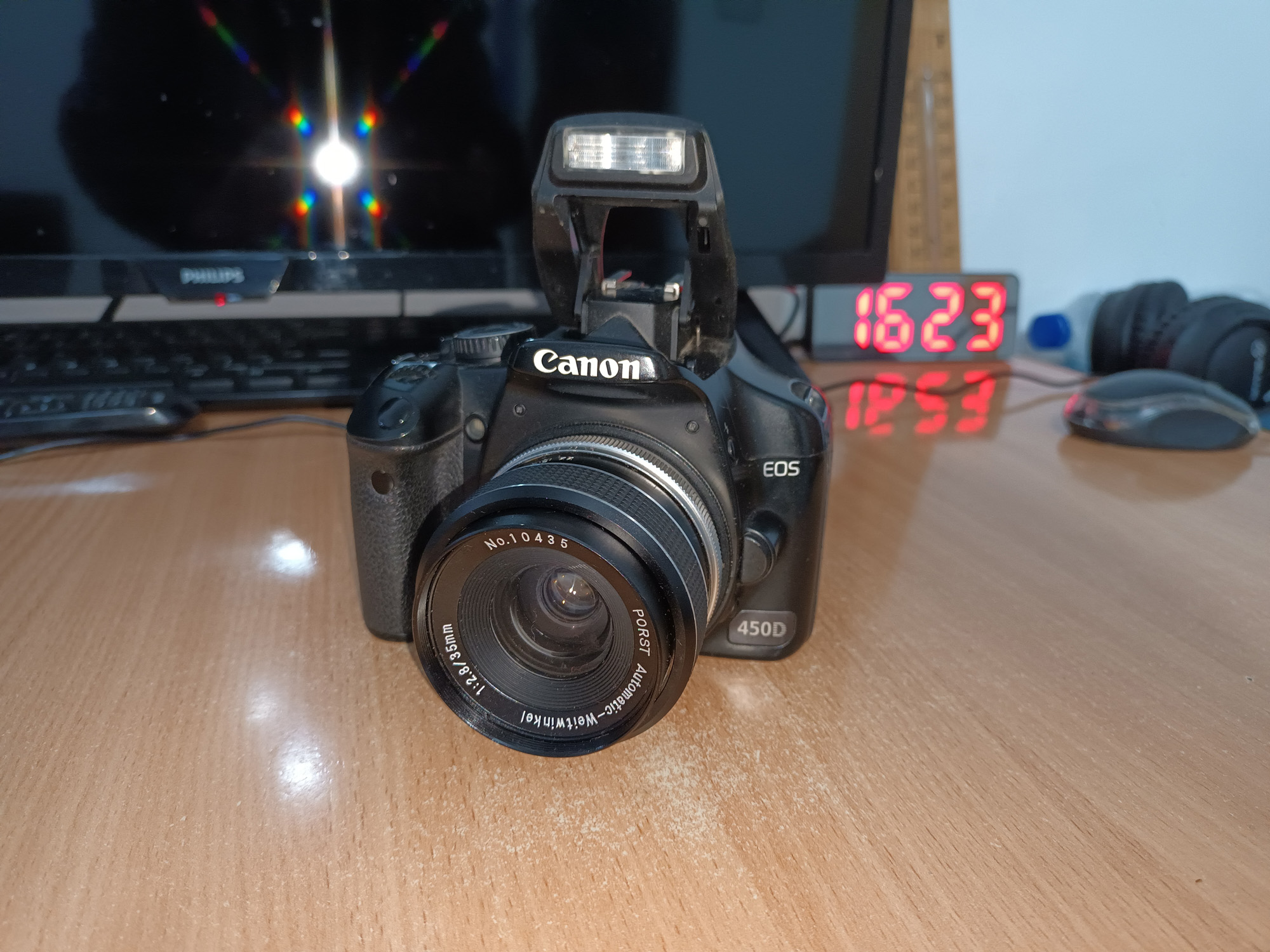

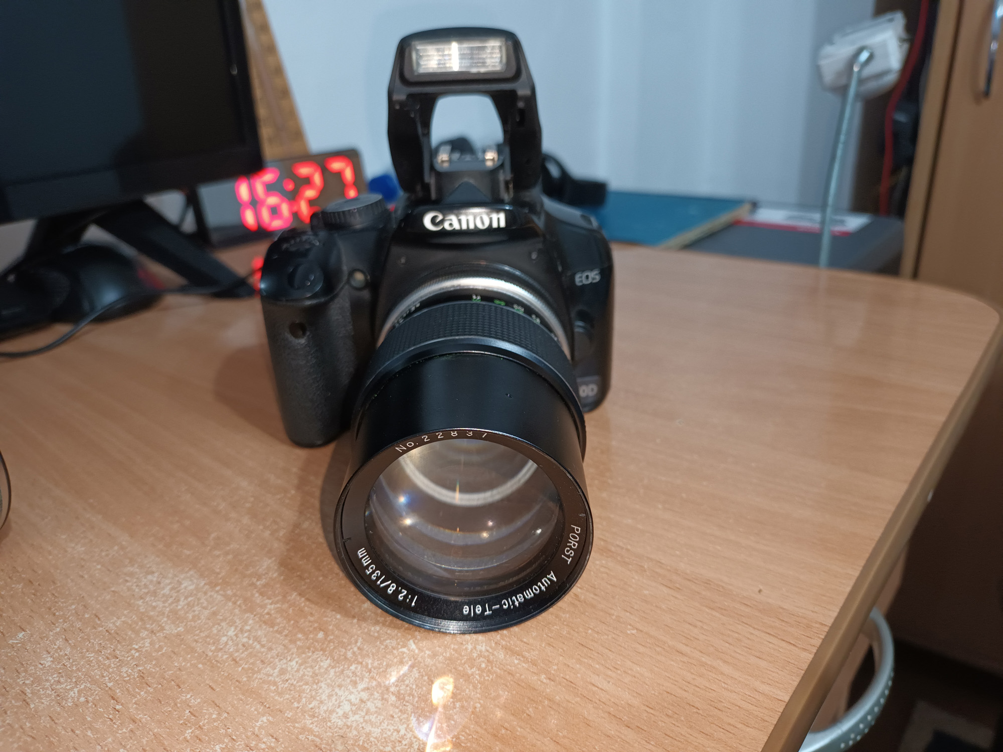

De curand mi-am marit setul de obiective foto cu inca doua noi obiective pe filet M 42, este vorba de Porst Automati-Tele 135mm f/2.8 si Porst Automatic-Weitwinkel 35mm f/2.8.
Le-am reglat inelul de focus in asa fel incat sa focuseze la infinit, caci ambele nu focusau deloc la infinit cu aparatul Canon 450D si intr-o seara (cu Luna pe cer) am facut cateva teste, insa aseara am mai prins o ocazie de cer senin fara Luna pe cer si am reusit sa fac teste mai concludente cu ambele obiective.
Ceea ce mi-a sarit in ochi la obiectivul cel mic ,Porst 35mm, a fost un fel de coma pe marginea cadrelor ce se manifesta asimetric, intr-un colt mai accenntuat, in coltul opus ceva mai putin si cu aspect mai diferit iar in celelalte doua colturi ale cadrului coma se manifesta si mai putin, semn ca ar fi vorba si de o descentrare a lentilelor din interiorul obiectivului, ori chiar din cauza adaptorului M42-EOS (am mai avut eu o problema similara cu fostul Albinar 80-200mm). Ramane sa investighez problema, si daca reusesc cumva sa colimez lentilele sau intreg ansamblul obiectivului fata de senzorul camerei s-ar putea ca coma sa se manifeste mai putin si uniform pe toata marginea cadrului.
Oricum, obiectivul l-am luat la set cu celalalt de 135mm, care era principalul obiect de achizitie si cu acest obiectiv de 35mm pot face poze de camp larg la comete (C/2024 G3 ATLAS poate, cand se va apropia foarte mult de Soare la periheliu in ianuarie 2025, daca nu o fi prea mica cum a fost C/2024 S1 ATLAS care desi s-a apropiat extrem de mult de Soare pe 28 octombrie nu a facut mai deloc spectacol si nu a fost vizibila decat din emisfera sudica si pe imaginile satelitilor SOHO) sau poate la aurora boreala cand o mai aparea, ca sa nu mai apelez la camera Canon Powershot care nu e nici pe departe la fel de performanta ca camera Canon 450D.
In schimb obiectivul Porst 135mm s-a comportat mult mai bine decat cel de 35mm, stele mai punctiforme pe margini (desi si in acest caz se mai pot observa stele alungite in colturi), chiar si la f/4, insa la f/2.8 intervine si sfericitatea, care produce aura in jurul stelelor mai stralucitoare, dar de la f/4 in sus, mai ales la f/5.6 obiectivul de 135mm se comporta chiar mai bine decat Paragon-ul de 300mm la f/5.6 si chiar si decat Seimar-ul de 500mm la f/8.
Am facut o serie de 60 cadre la Andromeda insa condensul mi-a afectat mai mult de trei sferturi din cadre astfel ca am ramas cu numai 17 cadre pentru stacking, dar rezultatul a iesit bine si asa.
Voi mai incerca altadata sa continui seria de expuneri la Andromeda dar sa fiu mai atent cu condensul (sa-i fac un dew heater) si o sa adun mult mai multe cadre decat aseara. In plus voi aborda si alte tinte potrivite la focala de 135mm (M 42-43 , Veil Nebula , M 45 etc.).
Obiectivul Porst Automatic-Weitwinkel 35mm f/2.8.

Obiectivul Porst Automatic-Tele 135mm f/2.8.

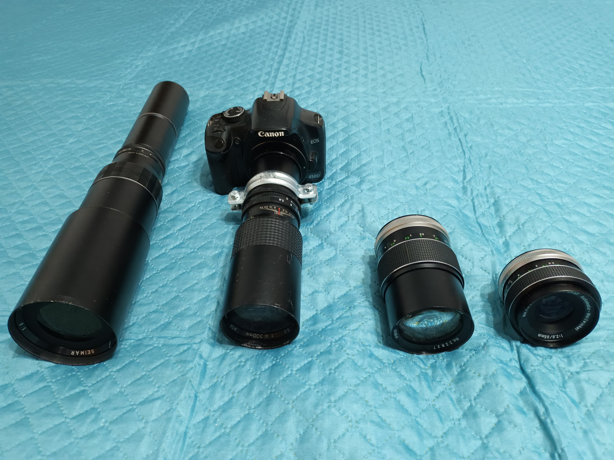

Colectia de obiective foto M 42: de la stanga - Seimar 500mm f/8, Paragon 300mm f/5.6 (montat pe aparat),Porst Automatic-Tele 135mm f/2.8 si Porst Automatic-Weitwinkel 35mm f/2.8.

Sa le folosesti cu placere!
135mm mi se pare o focala la fix, nici prea tele dar suficient de tele, si nu doar pt astrofoto.
Mesaje: 2946
MesajTrimis: 22 Noi 2024 21:07 Download mesaj
Multumesc. Smile Da, si mie mi se pare potrivita focala de 135 mm la multe tinte astro si l-am testat si la foto clasic si da rezultate foarte bune si ziua la deschiderea f/5.6-f/8. Daca fac rost sau construiesc un adaptor-prelungitor M 42-T2 (care sa compenseze backfocusul mare la aceste obiective) as putea folosi si camera ASI178MM pe acest obiectiv de 135mm si pentru combinatia asta am gasit mult mai multe tinte in astrofoto de abordat decat combinatia cu Canon 450D. Dar ramane de vazut, poate dintr-un teleconvertor foto voi face acel adaptor, la care sa-i scot lentila, eventual o inlocuiesc cu ceva filtre - UHC, O III, H-alpha pentru nebuloase.
mmarin
Data inscrierii: 07 Ian 2014
Mesaje: 297
MesajTrimis: 22 Noi 2024 22:35 Download mesaj
Ambele obiective par să aibă ceva tilt, dacă reușești să rezolvi problema meșterind niște adaptoare dedicate s-ar putea să obții rezultate neașteptat de bune.
Și, într-adevăr, ambele sunt focale interesante: la full frame 35mm e un compromis ideal oferind un câmp larg fără a exagera liniile de fugă și „întinderea” suprafețelor spre margini iar 135mm e cam maximum de focală care nu aplatizează relieful și cu care poți poza din mână fără stabilizare. Pe senzor crop, 35 e focala bună la toate iar 135 e numai bun pentru portret dacă încadrezi strâns (headshot).

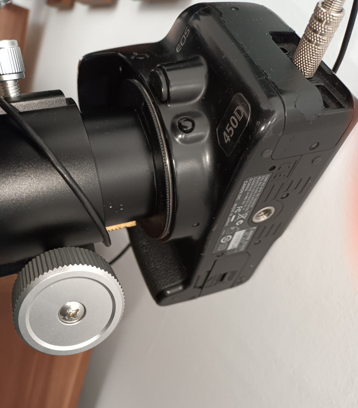

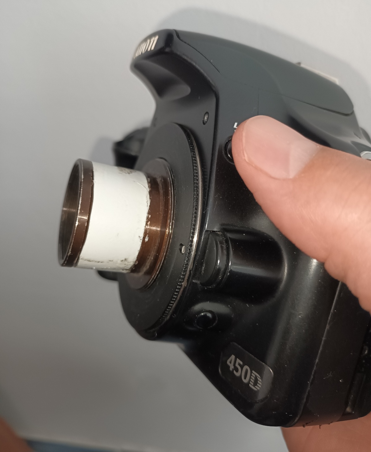

Ce expuneri ai folosit? Ma mir ca ai putut focaliza cu reducatorul de focala. Newtonienele sunt recunoscute pentru lipsa cursei in-focus, cel putin cele mai rapide. Cu f5 eu nu puteam focaliza decat cu niste artificii in focuser si cu reducerea distantei dintre FR si camera, dar si coma era amplificata.
Mesaje: 2946
MesajTrimis: 06 Ian 2025 14:26 Download mesaj

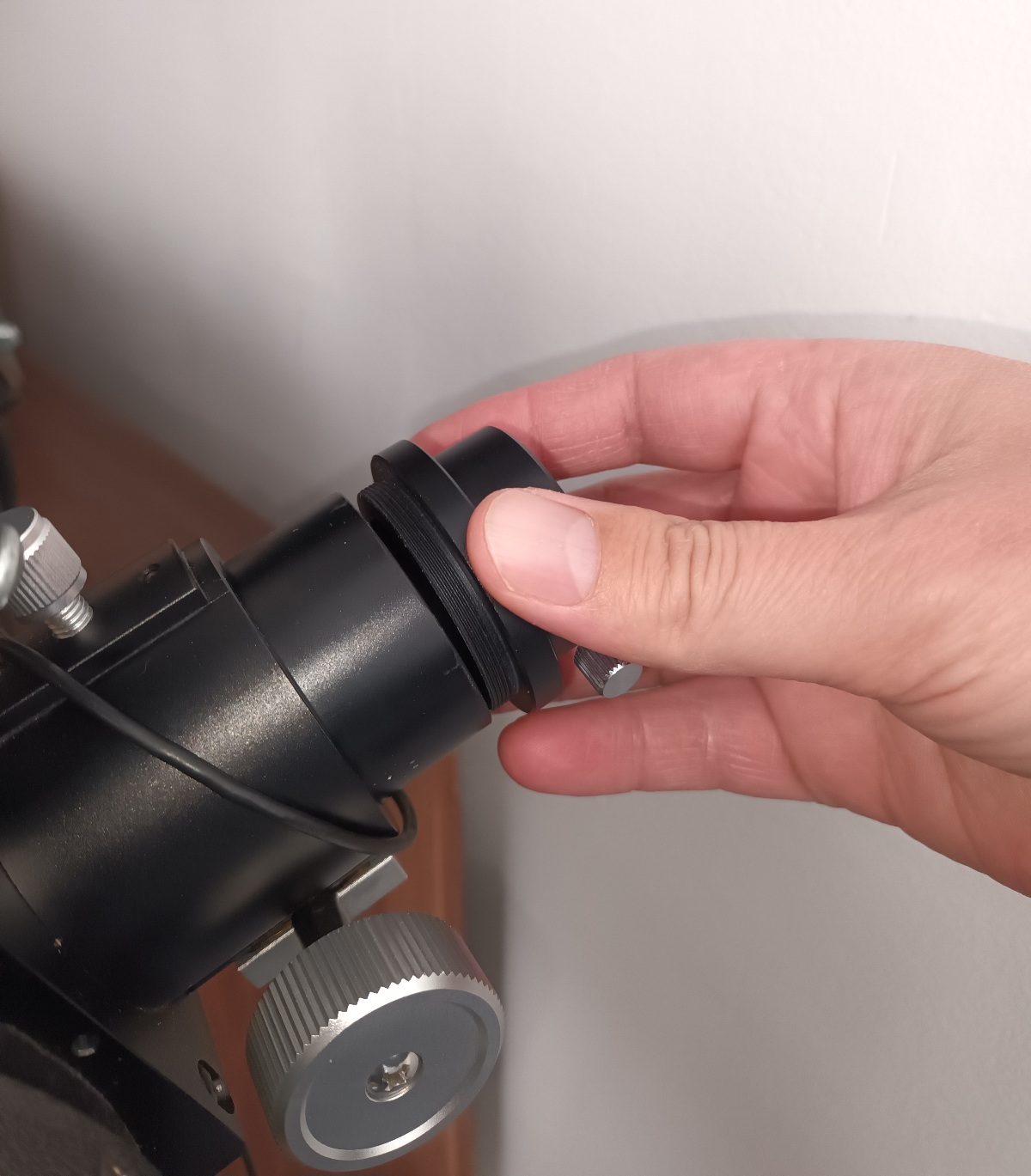

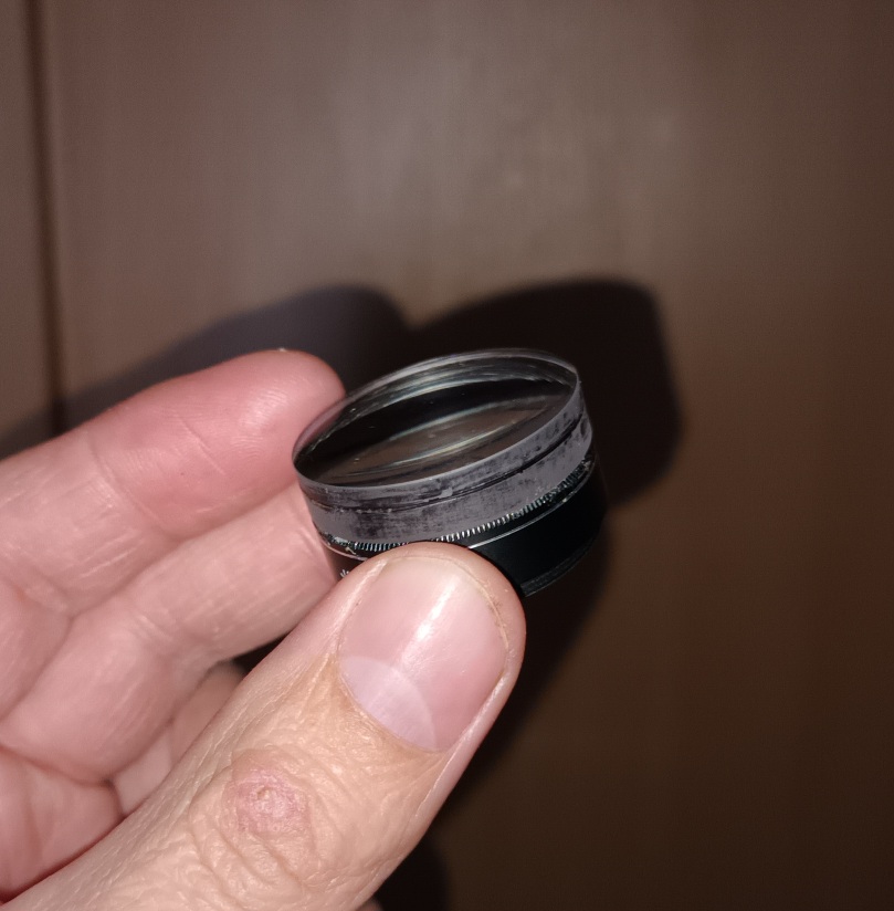

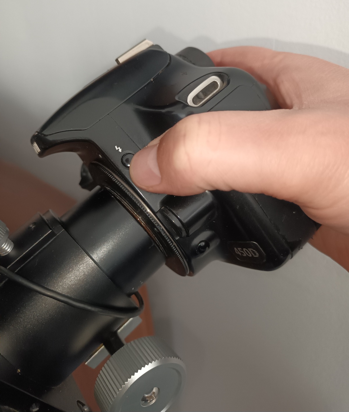

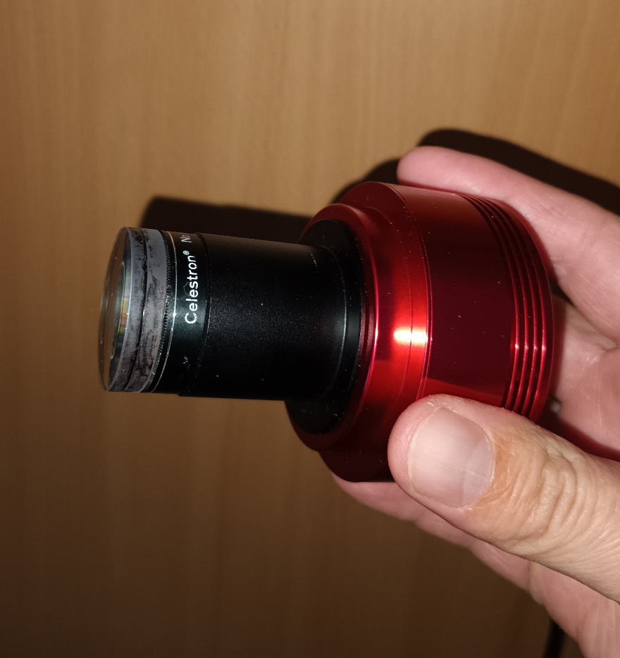

Multumesc. Smile Expunerile au fost de la 1s pana la 15s in cazul camerei ASI 178, la un castig de 250 si intre 5 si 20 s la ISO 1600 in cazul camerei Canon 450D.
La mine a fost relativ usor de focalizat cu camera ASI si reducatorul de focala cu toate ca am ajuns relativ aproape de capatul inferior al cursei, dar in cazul camerei Canon a fost mai dificil, chiar fara reducator de focala sa ajung in focus, a trebuit sa desfiletez bucsa pe 1,25" (care are filet T2 exterior ce se infileteaza in tubul portocular prevazut cu filet T 2 interior) si sa fac o smecherie si anume:
-Am infiletat partial un adaptor T2-1,25" pentru telescop in inelul M42-EOS de pe camera Canon (filetul T2 de pe adaptor are acelasi diametru ca si cel M42 dar pas diferit la dinti asa ca nu se infileteaza decat partial ,cativa dinti apoi se blocheaza).
-Partea de filet T2 ramasa in afara a adaptorului am infiletat-o direct in tubul portocular si am reglat pana foarte aproape de capatul inferior al cursei focuserului pana ce am ajuns in focus la infinit dar am reusit in cele din urma si mi-a mai ramas 2-3 mm in intrafocus drept rezerva pana la capatul de cursa inferior al focuserului (in cazul camerei ASI si reductator de focala rezerva de cursa in intrafocus e cu mult mai mare de ordinul a 10-15 mm).
In ambele cazuri dar mai ales in cazul camerei Canon tubul portocular intra in fascicolul incident (5-15mm) dar nu afecteaza prea mult calitatea imaginii.
La reducatorul de focala obiectivul l-am lipit direct pe o celula de filtru pe 1.25" si reducatorul il pot infileta direct pe nasul camerei ASI la fel ca si filtrele.
