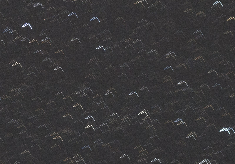

prima data cand am folosit phd mi-a dat un mesaj ca nu poate calibra deoarce steaua nu s-a miscat suficient, am marit timpul de calibrare si de atunci nu am mai avut probleme.
eu suspectez si flexura (in cazul newtonului meu sigur exista, la al tau jimao am vazut ca inelele sunt mult mai departate). cel mai simplu e sa montezi totul pe telescop si sa incepi sa "tragi" de camera, de luneta de ghidaj, etc, daca se misca tareatunci flexura este posibila.
am fotografiat si eu o calibrare PHD, arata cam asa:
calibrare phd
 Marime fisier:  153.85 kb
 Vizualizat:  de 5632 ori
