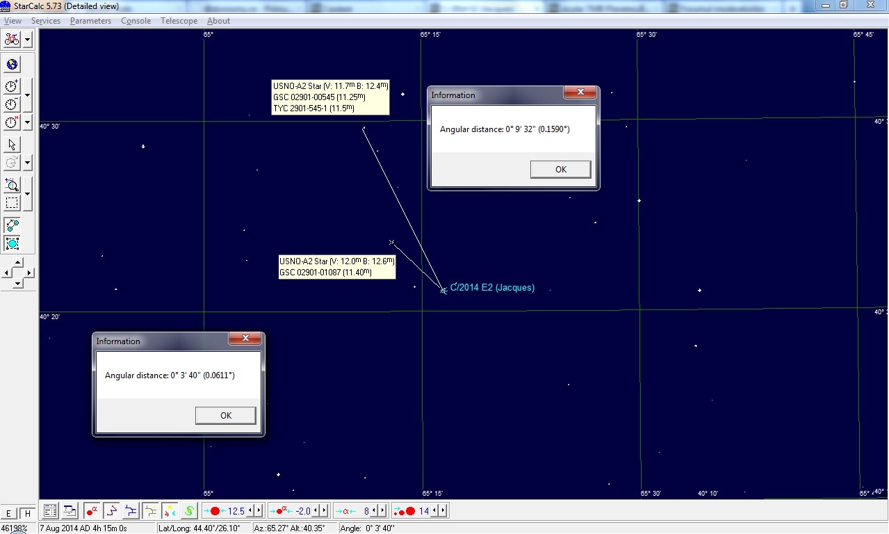

Niky360 a scris:
off-topic:Daca mai exista observatori care au iesit pentru cometa imi puteti confirma un obiect de magnitudine ~11 la 3-5' distanta de NE cometei? Singurul lucru care il arata Stellarium in acea zona este o stea de 12.85 la 2,5' de cometa la care nici nu visez sa o vad prea curand. Ora observatiei: 04:15 ora de vara.
Atasez o imagine generata si prelucrata oleaca din StarCalc cu pozitia cometei pentru Bucuresti (coordonatele geografice si celelalte setari se vad in partea de jos).
Eu presupun ca steaua vazuta de Niky360 este GSC 02901-01087 cu magnitudinea 11.40 si nu TYC 2901-545-1 care este la distanta de 9'32" de cometa din simularea pe StarCalc. Daca pozitia cometei este corect reprezentata de program ne poate confirma Niky360. Ar fi interesant daca ar fi facut o schita cu stelele din campul vizual si cu aspectul cometei.
Grila verde arata coordonatele orizontale.

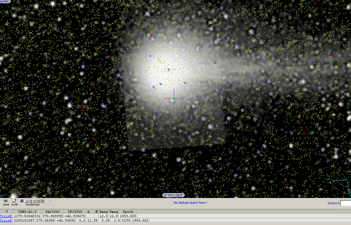

Revizitand acum prin stelarium pozitia cometei ieri, imi dau seama ca acel obiect nu e chiar la NE de cometa.. si chiar mai spre nord(scuzati confuzia dar eram extenuat azi dimineata cand am scris). Chiar si asa m-am gandit sa folosesc imaginea facuta de Michael Jäger si sa incerc sa suprapun imaginea lui cu stelele din Stellarium.. si ceva a iesit in evidenta la 2,5-3' de cometa spre nord.
O mica animatie intre imagine si simularea in stellarium, marcand posibila stea in plus pe imagine:
Nordul este in jos.
later edit: puteti identifica prin alta metoda daca nu cumva deja era o stea acolo, posibil ca stellarium sa nu o aibe in soft.

MesajTrimis: 07 Aug 2014 21:39 Download mesaj
la coordonatele respective (4:42:54 +43:21:5 ) e 59 Per la 5.3V. Sau e vorba despre alta stea. E mult mai usor daca ii cunosti coordonatele.

MesajTrimis: 07 Aug 2014 21:59 Download mesaj
Nu este vorba de 59Per,am uitat sa o deselectez steaua din stellarium, ea se afla in afara campului din stellarium.
Am refacut gif-ul ca sa nu mai existe confuzii, marcajul pe steaua in plus este cu rosu pe imaginea lui M. Jager in centrul imaginii.

MesajTrimis: 07 Aug 2014 22:54 Download mesaj
OK, am identificat steaua la aprox 04:43:51.78 +42:56:11.4, o stea comuna, USNO A2 o da la 12R, PPMXL la 11.05R, UCAC-4 la 11.47R si 11.66V.

Adica este exact steaua pe care am presupus-o in mesajul meu anterior... Wink
USNO-A2 Star 1275-3649331
Current apparent equat. coordinates:
Alp: 4h 44m 53.84s Del: +42° 57' 32.7"
Equat. coordinates (J2000):
Alp: 4h 43m 51.84s Del: +42° 56' 12.0"
Field: 202
V: 12.0m
B: 12.6m
GSC 02901-01087
Star
Alp: 4h 44m 53.8s Del: +42° 57' 32"
Alp: 4h 43m 51.8s Del: +42° 56' 12"
Plate: GSC1
V: 11.40m
