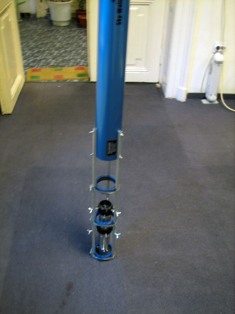

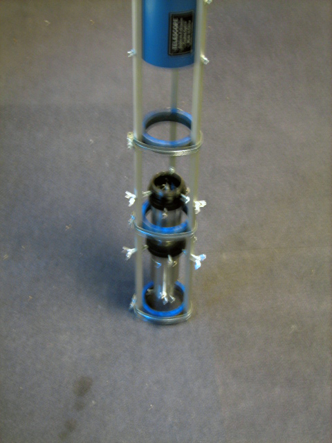

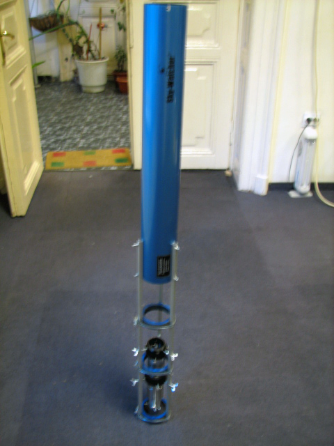

O prima asamblare (in graba sa vedem cam cum arata).
Nu m-am hotarat daca forma finala va fi chiar asa. O sa prezint si piesele desfacute.

Ar mai fi de incercat montarea filtrului ND intre focuser si coronograf, pe o parte a unui disc obturator, montat excentric, astfel ca la rotatie sa nu produca vibratii. Un astfel de disc ar putea avea trei zone. Una pentru trecerea libera a razelor , una cu filtrul ND, si a treia, alba cu o gradatie pe partea pe care vine lumina din coronograf, pentru o aliniere foarte exacta pe soare.

M-am jucat un pic cu optica coronografului. Am remarcat ca reglajul "in axa" a elementelor optice permite ceva abateri. In fond eclipsa produsa de instrument nu este musai sa fie in centrul imaginii. Poate fi mai la dreapta sau mai la stanga. Toata treaba este sa ai in f"" imaginea obiectivului. Este importanta si alegerea diafragmei. Mai mica ca imaginea obiectivului produsa pe diafragma D dar nu mai mica decat imaginea virtuala a bazei conului (ca sa se vada coroana solara).
Vestea proasta este ca va rebui sa refac conurile. Pe refractor scrie (conform foto) focala F=910 mm. In specificatiile tehnice spune F=900 mm. Ei bine eu m-am luat dupa ce scrie pe refractor. N-a fost sa fie Crying or Very sad Asta e. Mai fac un set. Daca cineva doreste sa faca un coronograf si are obiectivul cu focala de 910 mm (reali nu scris pe eticheta) am disponibil un set de 5 conuri cu filet M3. Wink setul costa ... 0 Lei + transport. Mai fac zilele urmatoare niste teste si va tin la curent. Oferta va fi valabila dupa ce fac testele !
Apropo' Am inteles idea cu discul obturator excentric. Nu ma prind ce face zona alba cu gradatii Rolling Eyes

Pe zona alba, atunci cand ea e interpusa in drumul razelor iesite din coronograf, se proiecteaza o imagine - defocalizata - a coroanei solare. In urma testelor se poate stabilii cand este coronograful perfect orientat pe soare, doar privind pozitia si forma acestei proiectii. Si de aceea e bine sa fie o gradatie in cruce pe aceasta zona alba. E o idee care mi-a venit acum. Nu e testata, dar cred ca merge.
Si mi-am amintit ca exista niste cautatoare solare pe acelasi principiu. Doar ca acolo discul gradat e negru, deoarece intensitatea luminoasa e mult mai mare - soarele bate direct printr-o gaura.

Inca ceva. Din ce vad, zona de obstructie e deschisa. Cred ca e bine ca in jurul conurilor sa fie totusi un cilindru care sa impiedice razele reflectate de con sa intre in ochii cuiva, chiar daca ele sunt dispersate.

1. Da intr-adevar exista zone neacoperite. Asta doar in faza de teste. In final tot sitemul optic va fi acoperit.
2. Am inteles treaba cu zona alba. Voi folosi totusi un cautator pentru soare. Am deja doua bucati. Este adevarat ca in varianta cu zona alba centrarea pe subiect - Soare - este exacta pe cand cautatorul se poate misca putin si nu mai da rezultatul corect. Poate dupa ce termin de pus cat de cat in functiune instrumentul sa-i mai fac adaptari ulterioare.
3. Cel mai bine la un instrument optic este sa te iei dupa masuratori sau dupa specificatiile tehnice (daca ai incredere in chinez Laughing ).
