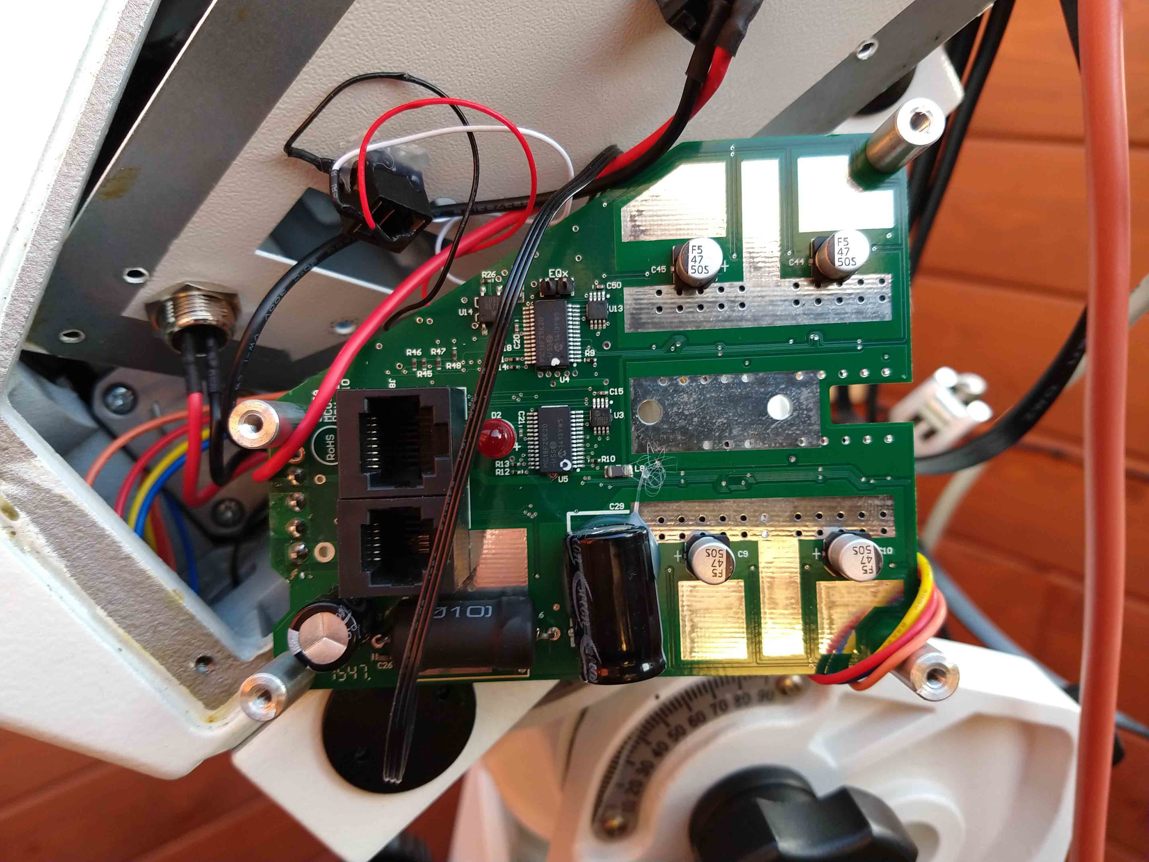

Catalin, as putea testa, insa nu cred sa fie o problema demagnetizarea. In acel caz doar scade cuplul motorului, insa aici odata conectate motoarele, se petrece ceva cu convertizorul acela si nu mai da catre drivere decat 11,5V.
Am facut niste masuratori pe placa si am desenat cum m-am priceput schema legata de MIC2171. Nobody, nu este ca la limitatorul de curent. E practic schema de boost converter la care se adauga partea aceea care merge la microcontrolere (R22, un mosfet etc).
Pacat ca nu prea am habar de electronica. As zice ca la intrarea in R22 este in mod normal 0 logic si mosfetul e inchis. Tensiunea de iesire e determinata de rezistentele R31 si R36. Cand regimul de viteza se schimba, microcontrolerul schimba starea logica in R22, mosfetul se deschide si in loc de R36 avem acum o rezistenta mai mica (R36 si R35 in paralel), astfel ca tensiunea la iesire se modifica si ea.
Dar nu pare sa fie problema in circuitul asta spre microcontroler, pentru ca functioneaza fara motoare.

Ar putea totuși fi o problemă legată de C29. Uneori condensatorii electrolitici își dau demisia tăcut, fără să se „umfle” și fără scurgeri de electrolit. La frecvența de comutație la care lucrează circuitul e nevoie de un condensator de bună calitate, cu inductanță și rezistență extrem de mici.

Am incercat azi sa masor curentul dar n-am reusit. Pare-se ca in trecut am facut ceva rau cu multimetrul ala. Nu merge pe scara de 10A. In fine, cele 4 drivere nu se incalzesc, motoarele raman reci, doar regulatorul de 3,3V e usor caldut. E ok. Doar convertizorul ala frige. O sa il inlocuiesc, apoi daca tot nu se rezolva o sa incerc sa verific si alte componente de acolo.

Ridicarea de tensiune o fac L6 , dioda Schottky și C29 . De regulă , bobina și redresoarea de viteză nu crapă așa ușor . Electroliticul însă se poate încălzi serios și chiar se poate usca fără urme externe . Integratul ăla care face pulsurile , ori funcționează bine , ori deloc . Știu asta de la reparat becuri LED cu invertor (seamănă tare schemele), chiar dacă la ele e un singur regim de funcționare .
La tine Sorin , a cedat ceva pe timp de pace , asta se întâmplă numai cu condensatorii electrolitici . Dar nu este exclus ca odată pornită măgăoaia , să fi cedat și altceva .
E ca la PC-urile vechi , le lași deoparte un an sau doi și când le pornești se umflă electroliticii de pe lângă CPU ,iar dacă nu îți pică fisa repede , se duce naibii procesorul .

Eu as verifica tot ce-i pe traseul ala de alimentare, problema apare in sarcina.
P.S. Toata jumatatea din dreapta este alimentata de acolo.
Tensiunea de 11V si ceva (mai mica decat cea de alimentare) este probabil injectata direct prin L6 si D1.
Si cand functioneaza, curentul nu trece direct prin MIC2171, ci acesta leaga scurt bobina prin SW la masa, o energizeaza magnetic si pe urma o lasa sa-i sara tensiunea (auto-inductie). Moment in care D1 se deschide si incarca condensatorul C29 cu tensiunea mai mare. Apoi totul se repeta cu frecventa de 100 KHz ...

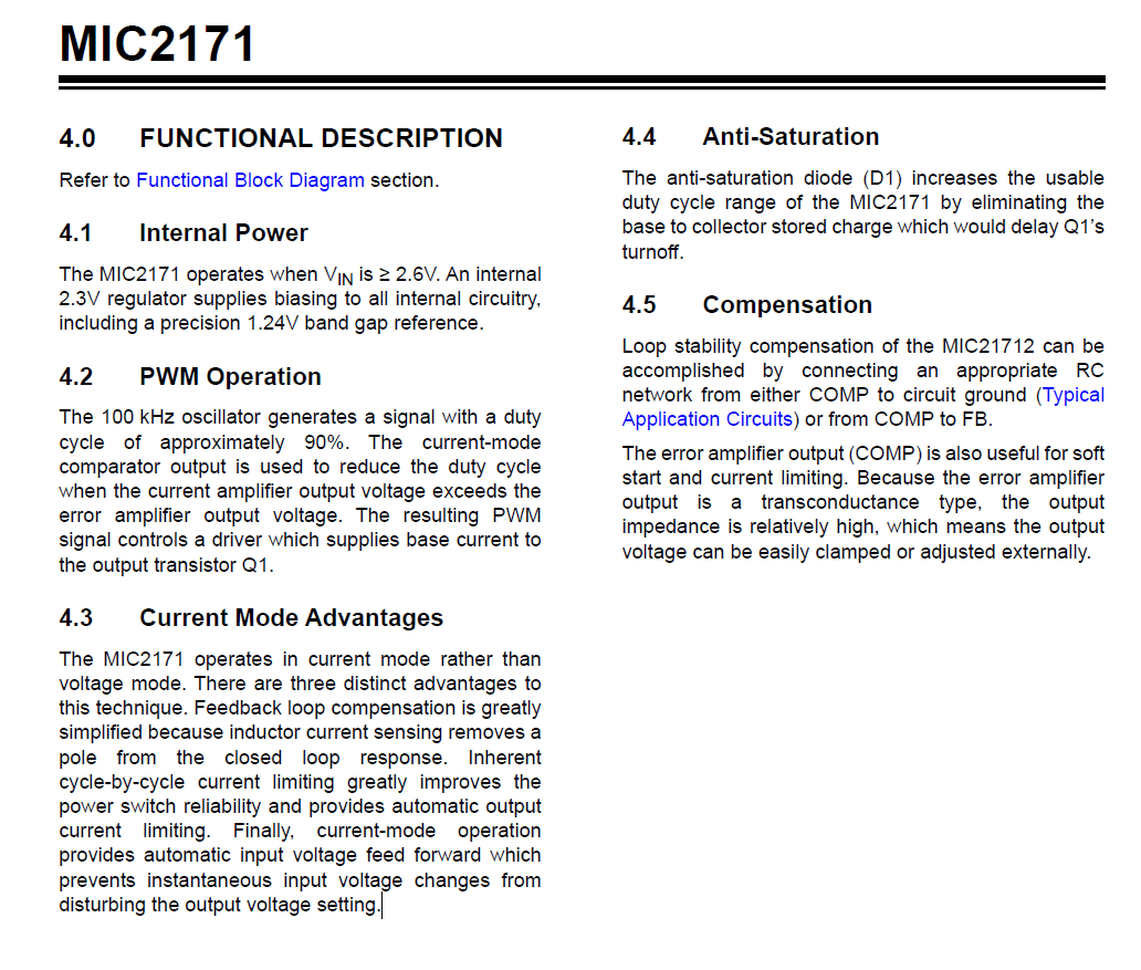

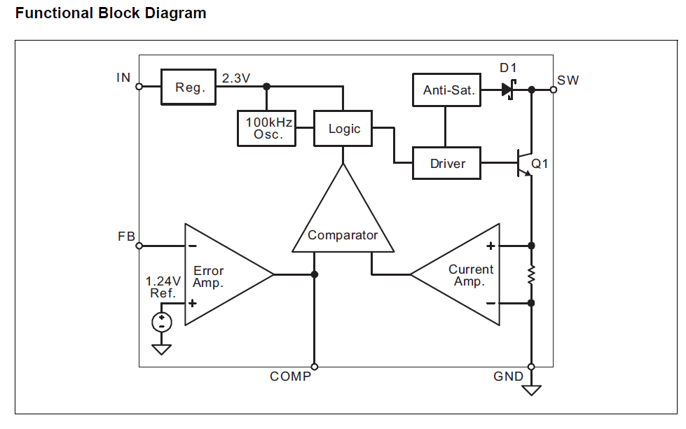

Mai jos e schema interna de la MIC2171, asta lucra controlat in curent.
Da, cu un osciloscop se vede imediat, poate saracul MIC lucra la maxim, chiar impotriva bobinei daca nu-i cine sa absoaba tensiunea inversa (condensatorii, ca-s mai multi). Sau poate e blocat in te miri ce stare.

Cum așa , Q1 e un rahat de tranzistor bipolar ? Câh !
Ori o fi varianta "low sat." Dar tot e "obsolete" Smile .
