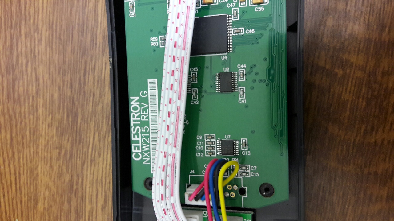

Am gasit in telefon niste poze mai vechi (le-am pus si pe alt topic cred) cu PCB-ul SynScanului. Din pacate nu sunt cele mai clare poze care le am, dar poate ajuta.
Ma gandesc ca Rx si Tx voi culege de la sarmele care vin din mufa SynScanului, e cel mai evident loc d eunde pot culege semnalul. Ramane de discutat d eunde iau Vcc (3.3V sau 5V ?) si GND de pe placa mare.

Mesaje: 5212
MesajTrimis: 21 Mai 2017 18:46 Download mesaj
GND (adica ground - masa) poti lua din multe locuri, de la conectorul de unde iei Tx si Rx sau de la J8 al doilea pin din stanga care se vede ca e conectat la planul de masa.
Cu Vcc e mai problematic.
In primul rand, la modulul BT scrie ca-i trebuie minim 3.6V, s-ar putea sa nu mearga alimentat la 3.3V. Tensiune de 3.3V si eventual de 5V trebuie sa cauti pe langa ce par a fi regulatoare de tensiune: U10 si U9. Mai poti cauta si la ceilalti pini de la conectorul J8. Neaparat sa masori tensiunile pentru ca tot pe acolo ai si 12V.
O solutie alternativa ar fi sa folosesti un regulator separat de la 12V, la 3.6-5V. Va ocupa un pic de spatiu in plus, dar este mai sigur in sensul ca nu supraincarci circuitele de alimentare si nici nu risti sa injectezi te miri ce paraziti direct in microcontroler. Sau mai rau ... ca-n poza.
