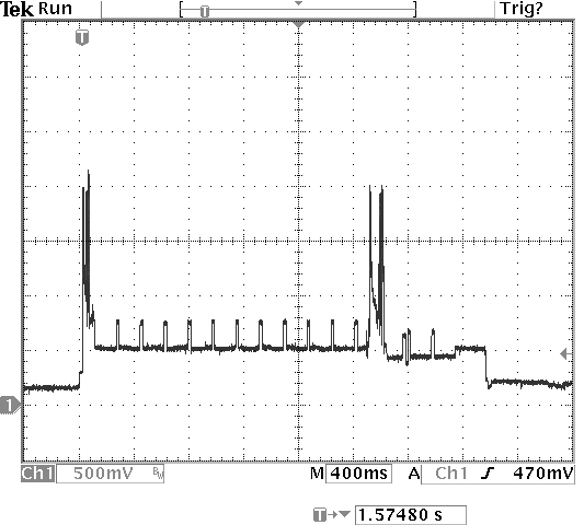

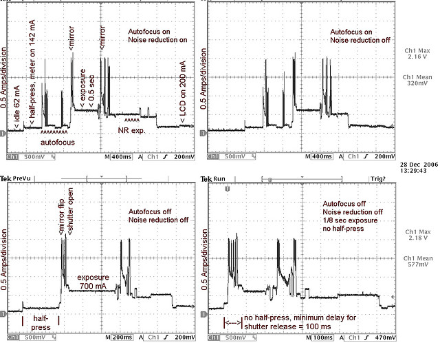

Uite niste grafice cu consumul de curent (nu tensiune). Sursa: http://www.flickr.com/photos/imager/336534729/
Varfurile alea de peste 2A (mirror si shutter) explica de ce este asa de pretentios cu alimentarea.
Tensiunea externa trebuie sa fie de 6.5V ca sa fie deasupra tensiunii data de baterii si sa nu consume bateriile in timpul alimentarii externe.

Trebuie sa mearga si cu acumulatorul de 6V/10Ah (grija mare la scurtcircuite) si cu setul de 5xNiMH.
Oricare varianta te va tine mai mult decat cu 4xNiMH unde scade tensiunea la varfurile de 2A.
Daca vrei imbunatatiri substantiale, mergi pe acumulatorul de 10Ah.
In primul rand conteaza curentul de descarcare / capacitate nominala.
Capacitatea reala este mult mai buna la o incarcare relativa mai mica (1/10 din capacitate).
Pentru a nu pierde tensiune pe fire mai lungi, poti folosi fire mai groase.
