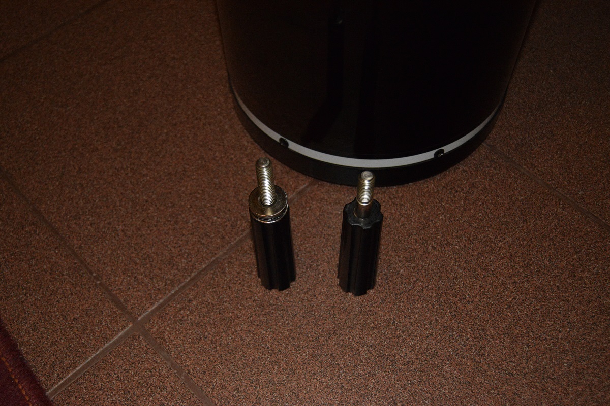

Inca o intrebare: cum ar trebui sa arate "side-bearings", partea de pe tub? pe o parte are o saiba mare portocalie, din ceva ce seamana a clingherit si pe partea cealalta un cerc cu gaura pe mijloc, de carton. este ok? nu am gasit in manual daca asa ar trebui sa fie. Intreb pentru ca fostul-fostul proprietar vad ca era un tip foarte ingenios si poate si-a bagat nasul si aici.

Clingherit și carton nu sunt materiale îndeobște folosite la side bearings. Din câte știu dobsonurile SW au un sistem de frânare reglabil prin strângerea mânerelor laterale din centrul side-bearings care sunt din plastic și se freacă de lateralul din PAL melaminat, direct, fără alte piese.
Eu cred că au fost puse acolo ulterior pentru frânare. Omul chiar voia ca telescopul să rămână nemișcat, poate îl folosea pentru a observa ținte terestre?

Am atasat poze ale lateralului si o poza cu oglinda.

Pozele laterale ale axelor orizontale nu stiu cum sa le interpretez, eu sunt cam nescolit in instrumente comerciale.

Mie mi se pare foarte clar că discul din carton și garnitura de clingherit sunt în plus. Poate tubul nu se potrivește corect între cele două laturi verticale ale rocker-ului? Sunt mai largi sau strâmbe?
