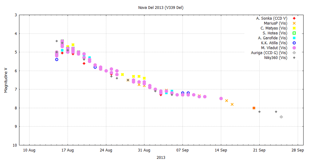

Iata curba de lumina comuna, cu toate observatiile mentionate mai sus, in afara de cele ale lui Mihai Vladut care a facut mai multe pe noapte si are variatii false (voi vorbi cu el).
Cand mai apar observatii putem actualiza curba de lumina.

sonkab
Data inscrierii: 10 Aug 2011
Mesaje: 97
MesajTrimis: 30 Sep 2013 11:30 Download mesaj
Iata o curba de lumina cu observatiile noi raportate in acest topic. Am adaugat si observatiile lui Mihai Vladut, raportate la AAVSO.
