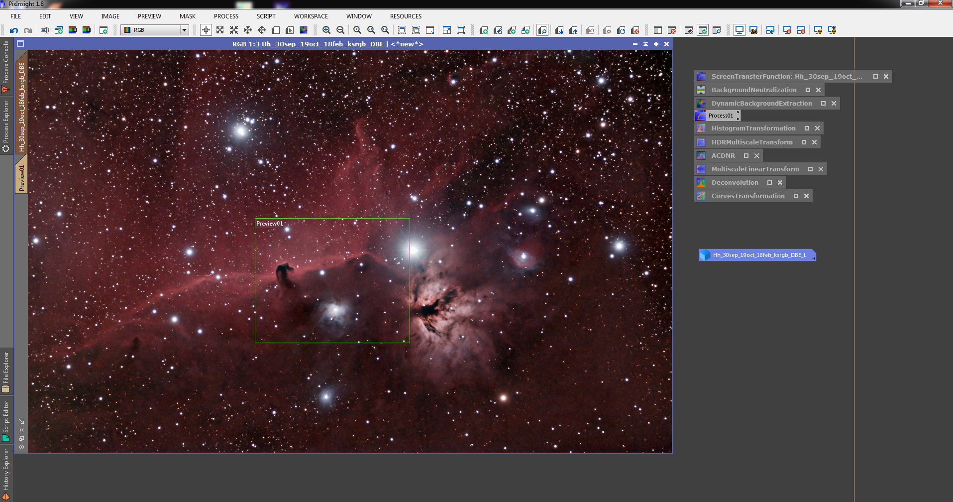

Am incercat o prelucrare in formatul meu, si a iesit ce se vede mai jos, nu e finala.
Daca vrei pune toate fisierele initiale RAW, Bias, Light, Dark, Flat sa incerc cap coada cu PixInsight.
Am pus si pasi executati de sus in jos. In fiecare proces am folosit niste valori diferite fata de default.

Salut!
Iosif, sunt impresionat de felul cum ai procesat in PI. Departe de ceea ce mi-a iesit mie. Pasii pe care i-am facut eu: STF, DynamicCrop, DBE. Alta data am folosit apoi BackgroundNeutralization si ColorCalibration- dar nu acum. A urmat reducerea de zgomot din background: masca inversa aplicata, ATrousWaveletTransform si MultiScaleMedianTransform- 3 layere noise reduction. Apoi HistogramTransformation, unde se strica treaba. Odata cu nebuloasa erau "intinse" si stelele. Trebuie folosita StarMask? Nu mai zic ca nebuloasa din background nu am reusit sa o scot in evidenta.
Daca ai invatat dintr-un tutorial, te rog da-mi si mie linkul. Eu m-am pierdut prin ele, majoritatea fiind pentru CCD.
