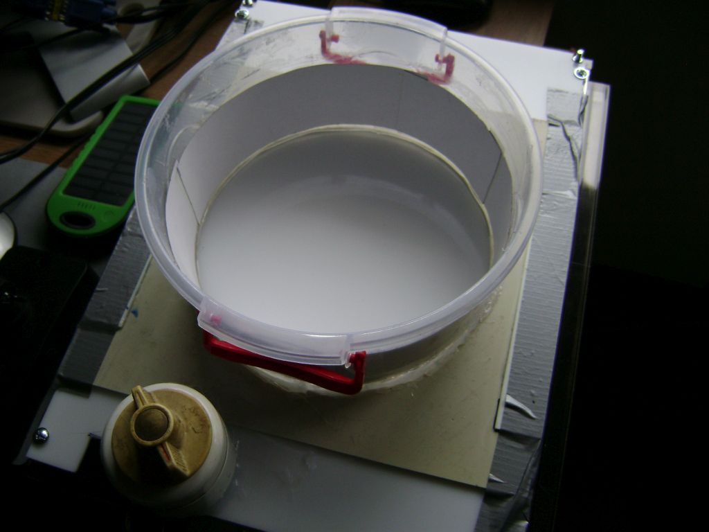

Dupa cum spuneam, mi-am comandat un panou LED pentru desen ( a nu se confunda cu panoul electroluminescent- EL panel), cu intentia de al folosi ca sursa de lumina ( mai uniforma decat baretele LED) pentru flat-box.
Mi-am comandat marimea A4, cu latime activa de 230mm, crezand ca ar merge si la RC8. Nu e chiar asa, marginile sunt prea luminate. Am pus niste banda izolatoare alba pe muchii, ca sa diminuez iluminarea (banda neagra taie prea mult) si tot a trebuit sa las cam 3cm pana la margine ca sa folosesc doar zona luminata uniform. Deci nu pot folosi sistemul la RC8, ar trebui un panou A3 (zona activa 330x440mm) sau unul cu marimea nestandardizata, ceruta de client ( de ex. 300x300mm).
Am facut o cutie fixa pentru panoul LED: in spate policarbonat de 10mm grosime, iar in fata, la 15-20mm distata, panoul de plexi alb pentru difuzie (panoul LED arata ca o sita iluminata din spate, desi LED-urile sunt doar pe o latura). Pentru ca nu pot folosi panouri plane pe gura newtonului ( motofocuserul cu cablurile lui depasesc cu vreo 10cm acest nivel), a trebuit sa fac si o adaptare-distantier: o cutie rotunda fixata pe panoul plexi. Asta ajuta sa fac flat-uri si cu telescopul inclinat.
Panoul LED se alimenteaza la 5V, printr-o mufa micro USB, si dispune de un buton-senzor on-off. Nu are sistem de reglaj al iluminarii ( am inteles ca ar exista si acest tip). I-am facut eu un stabilizator reglabil de la 12V la 3-5V, insa plaja de regaj nu e prea mare, circuitul electronic opreste panoul prea repede. Am decis sa-i scot acest montaj (continea si mufa USB) si sa ma leg direct la bareta de LED-uri (vreo 20, legate in paralel). Pentru reglajul iluminarii am folosit cea mai simpla metoda- rezistenta variabila in serie . Am folosit un potentiometru bobinat de 250ohmi in serie cu un rezistor de 33ohmi ( stabileste curentul maxim prin bareta la cca 270mA). La curent minim ( rezistenta de 283ohmi), flat-ul ( 50% histograma, pentru newton F5, ASI1600MM cu gain 139, filtru IDAS LPS D1) a avut expunerea de 0.1s. Cam la limita, pentru un filtru simplu L, ar trebui sa scad si mai mult. Deci am nevoie de un potentiometru mai mare (500-1000ohmi), sau voi folosi un dimmer PWM comercial (am testat si are o plaja de reglaj mult mai buna). Cand am tras flat-uri de 0,05s am observat pe imagini un tipar cu benzi orizontale (asa se intampla la unele camere CMOS), de aceea am nevoie de o plaja larga de reglaj- iluminare foarte mica pentru filtre L si iluminare mare pentru filtre de banda ingusta.

Nu cred că e bun PWM-ul la timp scurt de expunere, va cauza artefacte. Cred că nu ar strica să faci o mască fabricată după cum am povestit că am făcut eu, pozat lampa și imprimat negativul pe o coală de calc sau folie de retroproiector. Poți face mai multe încercări, cu umbrire mai pronunțată sau mai slabă, să vezi care e mai uniformă.
Mesaje: 2977
MesajTrimis: 21 Noi 2020 21:45 Download mesaj
Am avut aceeasi retinere in ce priveste PWM-urile, insa daca flat-ul are expunere mai mare ( zecimi de secunda- secunde) nu poti surprinde pauza dintre impulsuri, pentru ca frecventa acestora este mai mare. Eu nu am vazut variatii de luminozitate sau artefacte in flat-urile mele (atat in cele cu regulator PWM sau liniar). Benzile orizontale apar daca cadrele sunt prea scurte ( si era cu regulator liniar), dar este problema senzorului. Iar plaja de reglaj este mai buna decat in cazul regularoarelor de tensiune sau de curent pentru ca LED-urile la curenti foarte mici sau la tensiune apropiata de cea de deschidere, au o panta neliniara, chiar si in cele din acelasi lot sunt unele care se deschid mai repede si deci sursa de lumina devine neuniforma.
