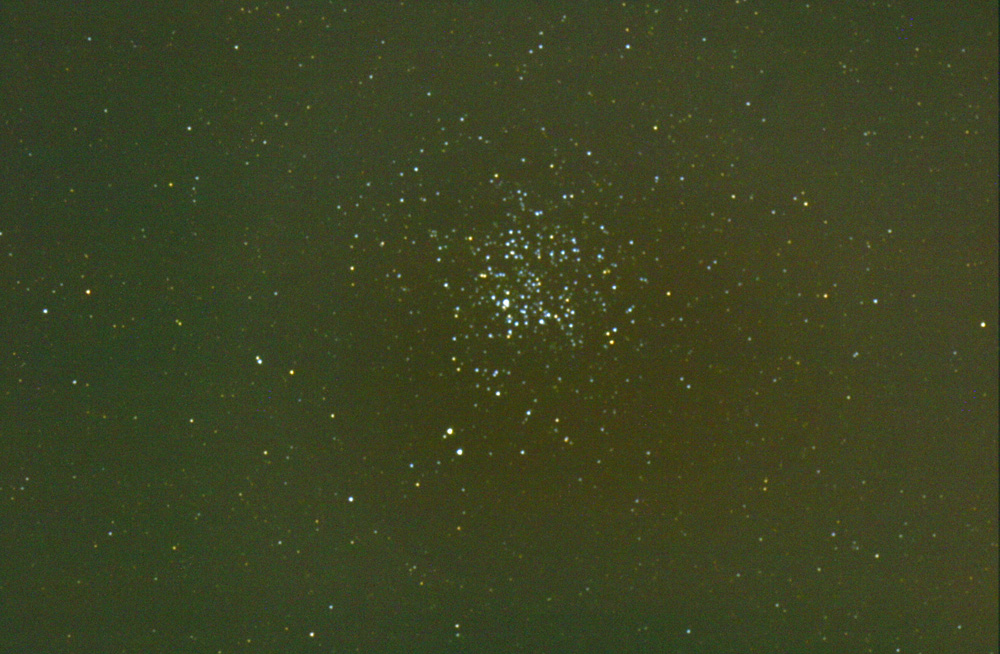

Si o poza facuta cu greu de acasa pe cer variabil M11 fara corector, eos 300D 4x20sec iso 800. imi pare ca la cipul 300D nici nu e nevoie de corector.

Felicitari pentru realizare !
Ar trebui sa nu ai nici un fel de probleme la imaginile cu 300D - din cate stiu eu diagonala chip-ului este in jur de 27-28 mm deci mult mai putin decat campul corectat.

Octavian felicitari si din partea mea,asa cum spui
si se vede la M11 se pare ca nu este nevoie de corector.
