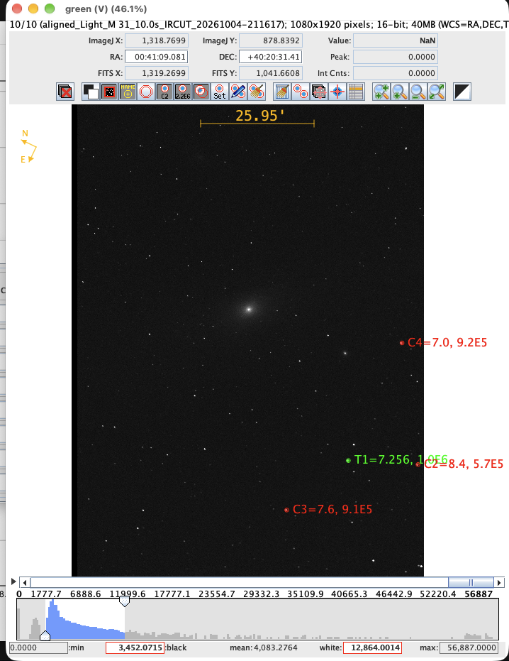

In 4 octombrie am expus aproximativ 2 ore pe galaxia M31 si mi-am adus aminte ca in campul vizual al Seestarului, pe langa M31, M32 si M110, se regaseste si steaua variabila EG Andromeda.
Dupa mai multe incercari si esecuri, am reusit sa ma imprietenesc cu aplicatia AstroImageJ si sa inteleg, in mare, care e treaba cu fotometria, cu aperturile multiple si cu tot felul de trucuri care se pot aplica.
Am urmarit foarte multe tutoriale pe YouTube. Niciunul nu iti spune pas cu pas ce ai de facut, dar, urmarindu-le si experimentand, pana la urma am inceput sa inteleg. Nu ca as sti totul acum, dar ma descurc in AstroImageJ si pot spune ca sunt incantat de posibilitatile oferite de aceasta aplicatie.
Workflow-ul este cam asa:
Am ales din cele cateva sute de fisiere FITS cateva cadre cu expuneri de 10 secunde, aproximativ 10-15.
EG And nu isi schimba vizibil luminozitatea pe parcursul unei seri, perioada de variatie fiind de aproximativ 483 de zile. Practic, nici intr-o luna nu prea ar trebui sa apara vreo diferenta semnificativa in rezultatele obtinute. Oricum, pe AAVSO exista raportari destul de variate, de la 7,1 pana la 7,8 mag, diferente inregistrate intr-o perioada de doar cateva zile.
Revenind la workflow:
 Am ales cele 15 cadre.
 Le-am facut plate solving individual, folosind AstroImageJ.
 Am facut debayering, adica am extras canalul verde din imaginea RGB, conform recomandarilor AAVSO, desi rezultatele au fost destul de apropiate: 7,22 mag pe RGB si 7,25 mag cu canalul verde extras.
 Apoi am calculat aperturile. Aici mi-a luat ceva mai mult timp sa inteleg cum functioneaza, dar acum lucrurile sunt destul de clare. Am plasat prima apertura pe EG And si am definit 3-4-5 stele de comparatie, cu harta AAVSO in fata, pe tableta.
 Dupa ce plasez aperturile si definesc magnitudinile stelelor de comparatie, apas pe Measure si imi apar o multime de rezultate. Cel mai important este ca vad deja magnitudinea calculata direct pe imagine (atasata aici).
Si cam asta e tot! Stiu ca de aici se mai pot face tot felul de ajustari, dar rezultatul obtinut este destul de apropiat de cel asteptat, asa ca, deocamdata, consider ca metoda functioneaza bine.
Ce imi place in mod deosebit este faptul ca aperturile pot fi salvate. Astfel, ori de cate ori mai expun pe EG And, trebuie doar sa incarc fisierele FITS in aplicatie, sa le fac plate solving, sa adaug fisierul cu aperturile salvate si gata! Am rezultatul. Practic, dupa ce ai facut odata configurarea pentru fotometria unei stele, ai totul pregatit pentru masuratorile viitoare. Asta mi se pare foarte util!
Acum stau sa astept sa fie senin, ca sa pot capta imagini cu stele variabile. Vreau sa studiez mai multe, in special variabilele cu perioade scurte. Seestarul se descurca deja cu amplitudini de 0,5 mag. Astfel, pot incerca sa obtin curba de lumina completa a unei stele, dar vreau sa fotometrez si stele cu perioade de variatie de cateva zile.

Aseară, conform prognozelor, am avut o fereastră de 1-2 ore după lăsarea întunericului. Cât am așteptat să se întunece cerul, am pus Seestarul pe M11, 7 minute de expunere însumată, la finalul crepusculului. Îmi place cum a ieșit pentru atât de puțin timp și cu cer încă luminos.
Apoi mi-am ales câteva stele-țintă vizibile de pe balcon și am făcut fotometrie, tot cu Seestarul.
Am început cu 3 stele cu perioadă mai lungă. La acestea am măsurat doar „instantaneu”: media cadrelor de 10 s însumate pe ~10 minute pentru η Aql și 58 Aql, respectiv pe ~5 minute pentru R Sct. Valorile obținute sunt probabil influențate de saturarea senzorului, pentru că sunt stele foarte strălucitoare și expunerea de 10 s e prea lungă pentru ele, dar și de banda largă a Seestarului față de filtrul V folosit la AAVSO. Urmează să mai studiez problema.
Apoi am trecut la CY Aqr, care are perioadă scurtă, de ~88 de minute. Am prins creșterea spre maxim, dar imediat după ce a ajuns la maxim a venit un strat de cirus care s-a tot îngroșat. Am tăiat din curbă ultimele ~10 minute, afectate de nori, dar și așa maximul e perturbat....și cam atât cu joaca pe seara asta.
Urmează să compar rezultatele fotometriei cu valorile raportate la AAVSO, să vedem ce iese. Trebuie să țin cont și de condițiile atmosferice neprietenoase: atmosfera instabilă nu ajută la valori exacte...norii, nici atât

MesajTrimis: 17 Oct 2026 04:14 Download mesaj
Armand Popa a scris:
Poti incerca defocalizare manuala: https://imako-iak.boo.jp/seestar-s50_defocus_photometry/
