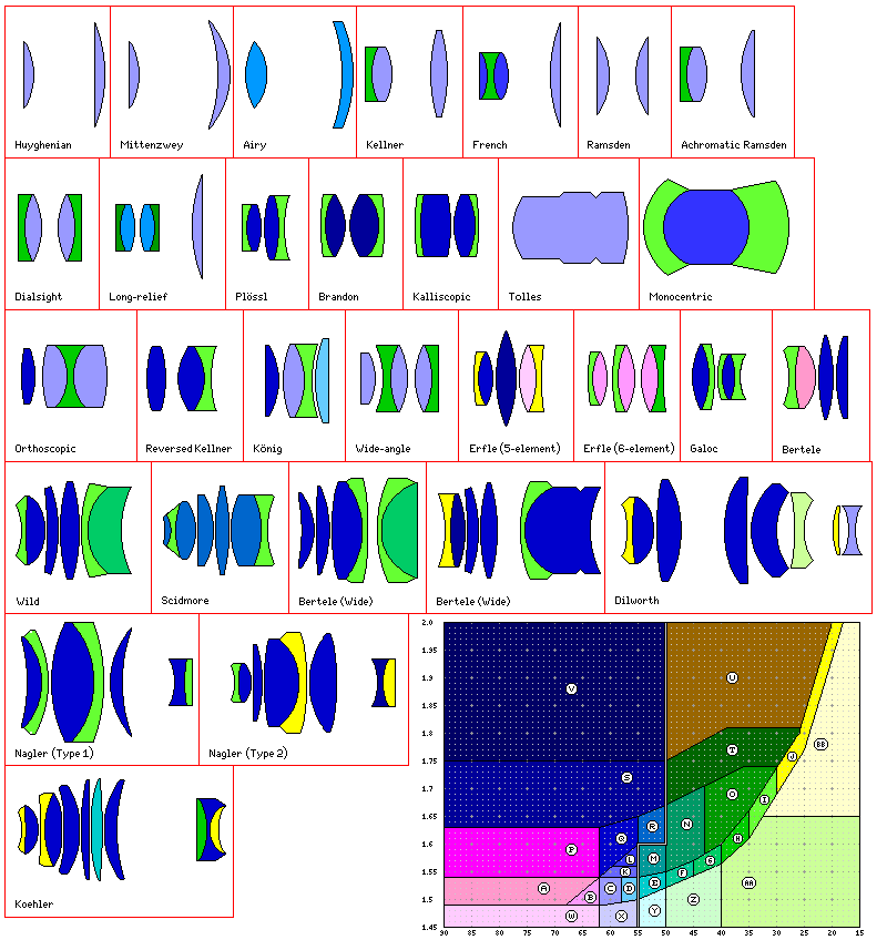

MesajTrimis: 30 Noi 2008 01:05 Download mesaj
Tipuri de oculare:
Tipuri de oculare
 Marime fisier:  43.9 kb
 Vizualizat:  de 11934 ori
MesajTrimis: 06 Dec 2008 12:29 Download mesaj
Incredibil cum se lasa cate-odata linistea Shocked O liniste apasatoare Confused Ce-i fratilor, ati amutit Question Exclamation Nici macar un multumesc, ceva ... acolo Rolling Eyes Haideti ca daca reusiti sa ma starniti poate va mai dau niste poze. Sau poate o sa postezi chiar niste linkuri Wink

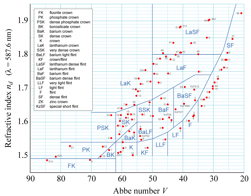

Dorule, Schema aia cu tipurile de oculare e foarte draguta, dar pt cei mai putin initiati, ca mine sa zicem, ar fi meritat sa fie insotita de niste comentarii. Spre exemplu, ce FOV are fiecare tip de ocular, sau ce reprezinta abscisa si ordonata di graficul de langa ele. Eventual, avantaje si dezavantaje pt tipurile principale.
Asta ca sa nu zici ca e liniste Evil or Very Mad

"E plictisitor sa faci skandemberg de linkuri" dar mie, dupa ce am citit cele spuse de tine:
Mircea Pteancu a scris:
Din ce am citit, si din ce-mi amintesc din cele citite,olandezul Mittenzwey a marit campul ocularului Huygens prin folosirea unei lentile de camp in forma de menisc.Unii spun ca si lentila de ochi a lui Mittenzwey este tot un menisc.In schimb George Airy a folosit o lentila de camp biconvexa ...
mi s-a parut potrivit sa afisez plansa asta care sintetizeaza destul de frumos tipurile de oculare pentru a inlatura eventualele confuzii din discutiile viitoare. Cat despre experienta personala, am avut si eu o perioada in care colectionam tot felul de lentile si incercam tot felul de combinatii. De cand am aflat cate ceva (putin) despre cum se proiecteaza (calculeaza/optimizeaza) un sistem optic, mi-a cam pierit cheful de astfel de experimente.
Dragos, ar mai fi multe (foarte multe) de spus despre oculare dar nu se pot spune toate deodata Smile Graficul din josul plansei reprezinta diferitele sorturi de sticla iar pe abscisa si ordonata sunt proprietati ale lor (indice de refractie si numarul Abbe)
