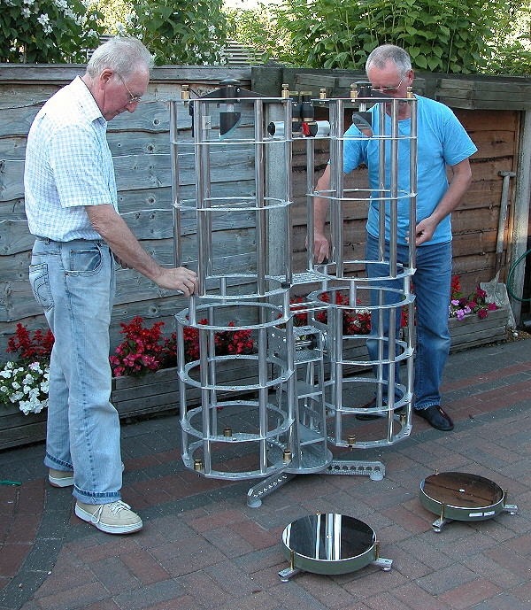

Mai tare decat un telescop de 200mm ar fi...doua telescoape de 200mm. Cele din imaginea de mai jos sunt un pic mai mari (300mm). Un cap binocular mananca lumina, dar acolo unde lumina e destula, am auzit ca aduce un plus. Nu am putut sa verific eu personal.
