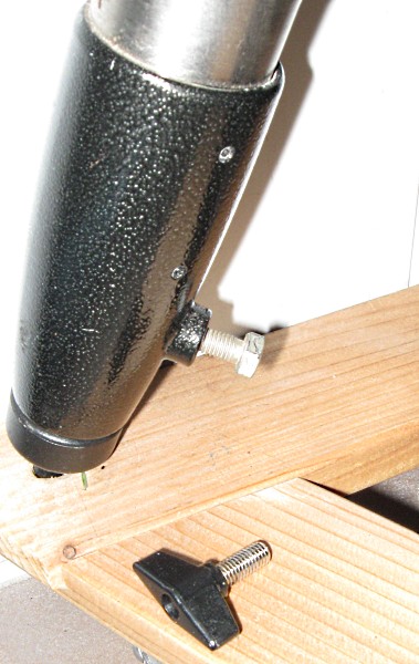

MesajTrimis: 15 Feb 2011 22:20 Download mesaj
Laurentiu, un colier cred ca aluneca la fel de bine pe inox ca sania pe derdelus. Poate or exista coliere speciale dar cele clasice "de dacie" nu cred ca strang suficient. Am atasat o poza. Nu am demontat dar banui ca surubul preseaza direct pe teava interioara.

MesajTrimis: 15 Feb 2011 22:38 Download mesaj
Salut Valy,
mda nasol momentul insa important este ca ai fost pe faza si ai evitat cataclismul...
Este vorba de acelasi picior intodeauna? Daca da atunci poate ai vreo eroare de turnare si surubul nu poate presa complet pe teava... Este doar o idee insa nu se stie niciodata.
Pe de alta parte nu cred ca este nevoie de atat de multa forta pentru a fixa un picior, pe LXD75 si EQ-6 am avut incarcari de pana la 40 kg (optica si contragreutati) si nu am remarcat vreo eroare, iar LXD75 este constructiv cam echivalentul EQ-5-ului.
Daca ai timp verifica daca pe partea interioara a picioarelor se vad urme de alunecare, zgarieturi produse prin frecarea metalului pe metal (surub pe tub). Asa macar stii daca ajung suruburile in contact cu picioarele.

MesajTrimis: 16 Feb 2011 00:08 Download mesaj
Valy, cred că șurubul ăla este M8, capul hexagonal este de 13! Smile Posibil să nu fie filetul în manșon bine făcut până în capăt și atunci șurubul nu strânge suficient. Dacă se poate scoate tubul de tot verifică dacă șurubul trece, dacă nu, poți rectifica filetul cu un tarod M8. Nu știu cum este construit, dacă are cumva o patină pe care o presează șurubul sau nu. Poate patina este deteriorată.

MesajTrimis: 16 Feb 2011 00:17 Download mesaj
Emil, evident colierul e de siguranta, nu inlocuieste surubul.
Hexagonul e de 13 (l-am strans cu cheie de 13).
Nu stiu daca e acelasi picior cu problema. Daca e patina si e defecta ... oricum nu l-am extins decat de 3 ori, primele doua esuate, a 3-a am folosit surupele si a rezistat ok. Dar ca sa fiu sigur o sa il desfac de curiozitate in weekend pe lumina, acum n-am cand. E drept ca nu am forta sa il strang prea bine, la capat surubul e destul de rotunjit, inoxul (sau otel, ce-o fi) e destul de lunecos si de aici problema.
Nici picioarele nu se cracaneaza prea mult deci greutatea e destul de mare (G x cos(alfa)), frecarea destul de mica.

MesajTrimis: 16 Feb 2011 00:40 Download mesaj
Șurubul original este rotunjit pentru a nu zgâria tubul sau patina, dacă este. Folosind un șurub obișnuit care la capăt are o bavură rezultată de la filetare (șuruburile STAS se filetează prin presare la rece pe mașină de filetat cu discuri de presiune) în timp bavura aia va strica tubul sau patina.
Când vorbim de șuruburi, se specifică întotdeauna filetul, nicidecum capul hexagonal, pentru că filetul este STAS (M8 în acest caz) și pot fi diverse capete, hexagonale, cilindrice, imbus, înecate etc.

MesajTrimis: 16 Feb 2011 12:49 Download mesaj
Va zic eu cum sta treaba, ca am demontat picioarele si le-am reparat. Eu am luat montura EQ6 de la Achy1978 si picioarele erau blocate. Parea cam ciudat, pentru ca experienta mea cu montura cealalta nu mi-a dat niciodata ocazia sa patesc asa ceva.
Deci am demontat fara frica picioarele si.... dezastru!!. Achy a strans suruburile alea de parca era dusmanul lor personal si teava de inox se deformase. Ca urmare, picioarele erau blocate pentru ca in interior treaba sta asa - surubul strange pe o patina metalica ce strange pe un inel de plastic ce strange pe teava de inox.
Asa ca am scos (cu greu) tevile de inox si le-am taiat pur si simplu partea deformata. Au ramas mai scurte un pic- dar nu-i bai ca oricum montura asta va sfarsi pe un pilon in observator, asa ca trepiedul nu o sa-mi mai trebuiasca.
Acum strang suruburile alea extrem de usor, ai zice ca nici nu tine dar e asa de bine gandit sistemul ca nu aluneca ABSOLUT deloc. Nu stiu de ce a trebuit sa le stranga Achy asa de rau.
Sfatul meu (sper sa nu mi-o luati in nume de rau) - incercati sa nu mai faceti supozitii - am vazut ca e boala grea pe forumul asta - veniti cu informatii concrete si nu va fie teama sa intrati in probleme - oricare ar fi ele -numai in acest fel vom strange informatii valoroase pe forum.
