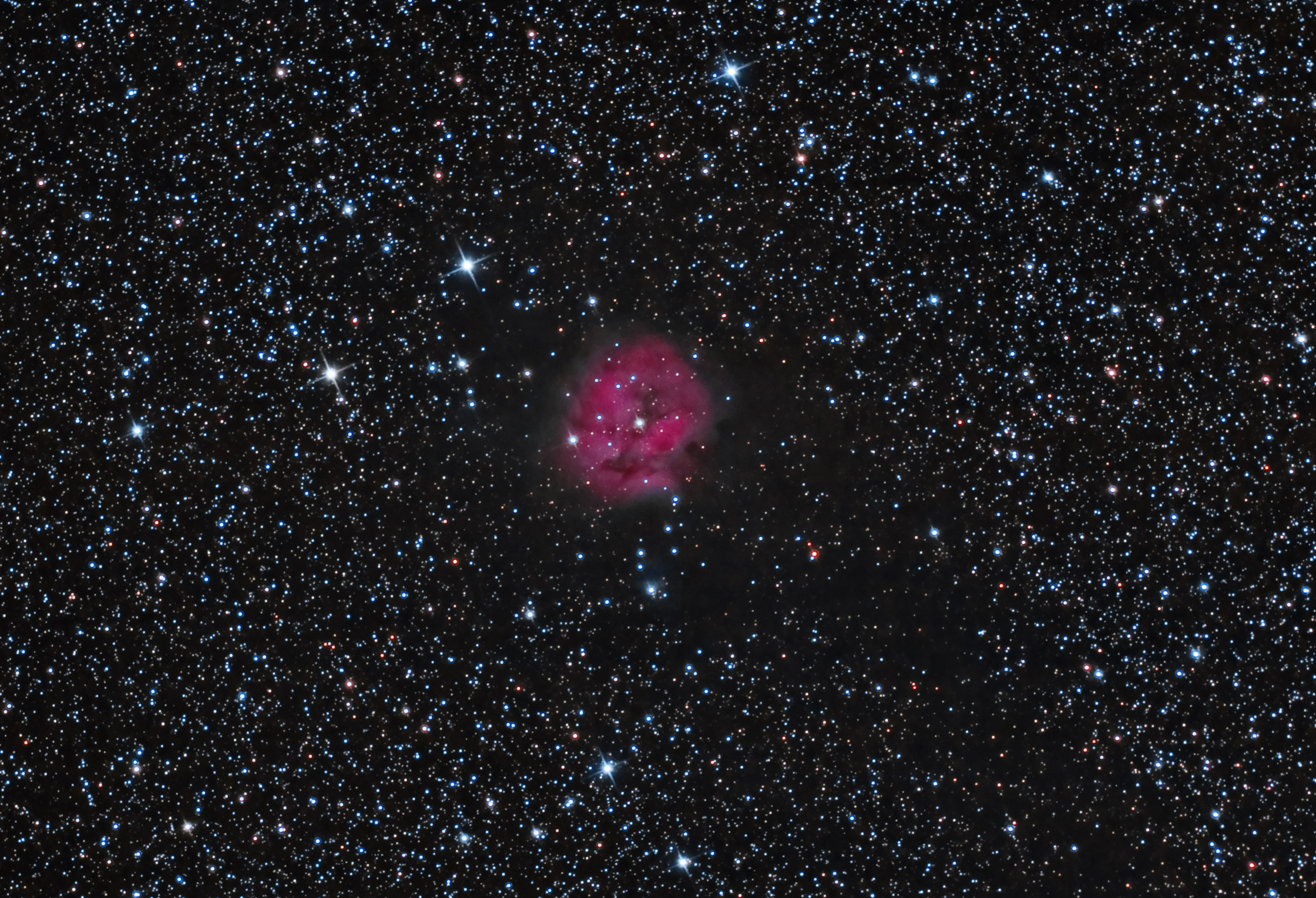

Salut!
Aseara am incercat noul meu filtru IDAS LPS D1 2"( mi-a venit in 3 zile de la TS-Germany). Tinta- Cocoon nebula, la prima captura. Vremea nu a fost chiar grozava din cauza cetii, dar pozand la zenit am sperat sa-i minimizez efectele. Din pacate pe la ora 3 s-a innorat. Am strans doar 16 cadre de 12 min. ISO 400. Ma gandeam sa mai strang niste cadre in alta seara, dar n-am avut rabdare si am procesat ce-am avut.
Despre filtru -numai bine. Cu WB pe AWB culorile in histograma erau aproape perfect aliniate(rosul putin evidentiat). In plus nu am pierdut din albastru, asa cum face Astronomik CLS.
-Newton SW 150/750PDS, Canon 1100D(full spectrum). captura cu Backyard EOS 3.0. Procesare- DSS, PS.
*Am observat ca inelele intunecate din jurul stelelor apar inca din faza raw. De ce oare?
-Sper sa incerc aceasta tinta si cu fitru Ha( 12nm Astronomik).

Cred ca din cauza cetii, in rest buna treaba! Wink

Sau poate de la filtru ... dar tot arata foarte bine Smile

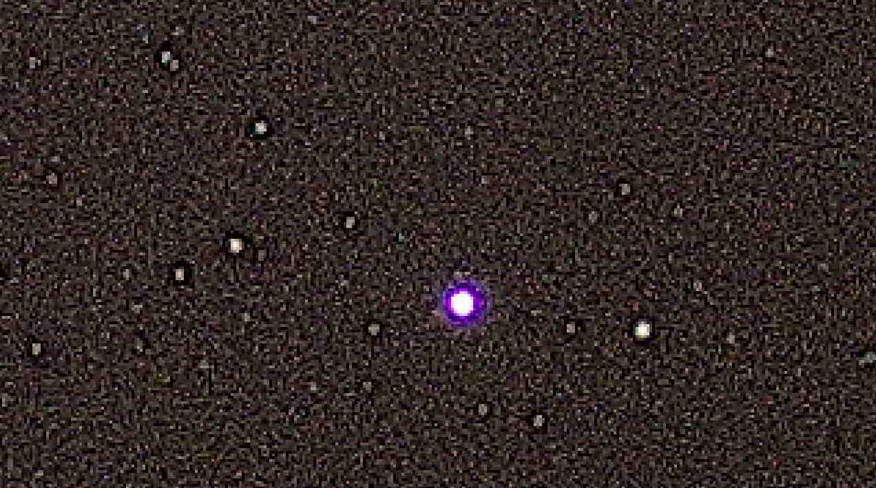

Hmm. Posibil sa fie din filtru. Dar am observat si alta data acest efect si cred ca era tot timpul prezent, doar ca anumite filtre il evidentiaza mai bine. In special cele anti LP care permit in consecinta si cresterea expunerii. Am verificat din nou in poze facute cu Astronomik CLS si Baader Semi-apo. Efectul este mai evident la stelele de stralucire medie(in cadrele raw). Dupa strech inelele sunt foarte vizibile- devin colorate functie de stea. Cauzele la care m-am gandit:
-filtrele (externe si interne). Am scos filtrele interne (l-am facut full spectrum)-> ring-efectul a ramas
-corectoarele MPCC(tip vechi) la newton si FR/FF la ED-> inelele le-am vazut le capturi facute cu ambele
-Camera insasi(senzorul si procesorul)
-o focalizare imperfecta( chiar daca o fac cu masca Bahtinov)
-ceata( asa cum zice Sabin)
**Poza crop din cadru raw facut cu Baader Semi-apo( ED80 cu FR/FF).

Marius, uite aici: http://www.wvi.com/~rberry/imageprocessing...p_dslr.htm am gasit ceva explicatii:
"...Because the camera has to interpolate pixels, the resulting picture is somewhat fuzzy. To offset this fuzziness, Canon applies an unsharp mask -- but you can see that it has produced dark rings around the brighter stars."
Intra in meniul camerei si seteaza o valoare mica la sharpening.
si mai una:
guatitamasluz wrote:
I took pictures in RAW.
Then the issue is with the piece of software you used to develop RAW files.
Yes, I had long exposure noise reduction on.
This doesn't matter.
in-camera sharpening is at the custom setting 3.
This also doesn't matter, unless you are using Canon's RAW software which obeys internal camera settings. Even in this case just turn sharpening down and the problem will be gone. Or use some kind of sharpening which doesn't cause as obvious ringing effects (sorry, don't have anything specific in mind).
So, while you are doing nightphotography, do you switch off any in camera sharpening settings?
In-camera sharpening doesn't have any effect on RAW files, except that it records the sharpening value that you have set in the camera. Then the RAW developing software may or may not read and use this value. In any case, turning sharpening down in your RAW developer will solve your problem.
I applied long exposure noise reduction to wash out possible hot pixels and it really worked on my 30D. Never had this black halo issue on it But okay, never took pictures at ISO 6400 anyway.
Long exposure noise reduction is a red herring. It has nothing to do with your issue.
Kind regards,
http://sabinfota.ro
Ala nu e crop dintr-un cadru raw, fiind deja demozaicat color Smile Nu poti pune un fisier RAW efectiv undeva ? Nu prea vad cum poate sa apara in RAW acel inel mai inchis, pare artefact de la sharpen cum zice sabin mai sus. Iar filtrul nu cred sa introduca reflexii la asa stele, eu am avut la DSLR LPS-P2 (versiunea anterioara) si am vazut reflexii - aratau altfel oricum - doar la stele de mag 4-5 (ex: Pleiade), si nici acolo nu-s convins ca erau de la filtru.

Am deschis RAW-ul in Iris, in Photoshop Camrea Raw, in RawTherapy.
Ceva halou colorat este, dar nici urma de ring mai inchis peste halou.
Am incercat mai multe moduri de debayer, apareau niste artefacte specifice, dar nu ringing.
Inclusiv, sharpening ... nimic evident ... dar ... i-am dat sharpening (UnsharpMask) la maxim, cu radius 1, din RawTherapy si uite ce a iesit.
Exact efectul de care a pomenit Sabin.
Daca faci conversia din programul de la Canon, pune sharpening-ul la 0, impreuna cu tot restul de artificii.
Sau deschide RAW-ul direct intr-un program de astrofoto care nu-ti strecoara "imbunatatiri" de care nici nu-ti dai seama pana nu faci stretch. Wink

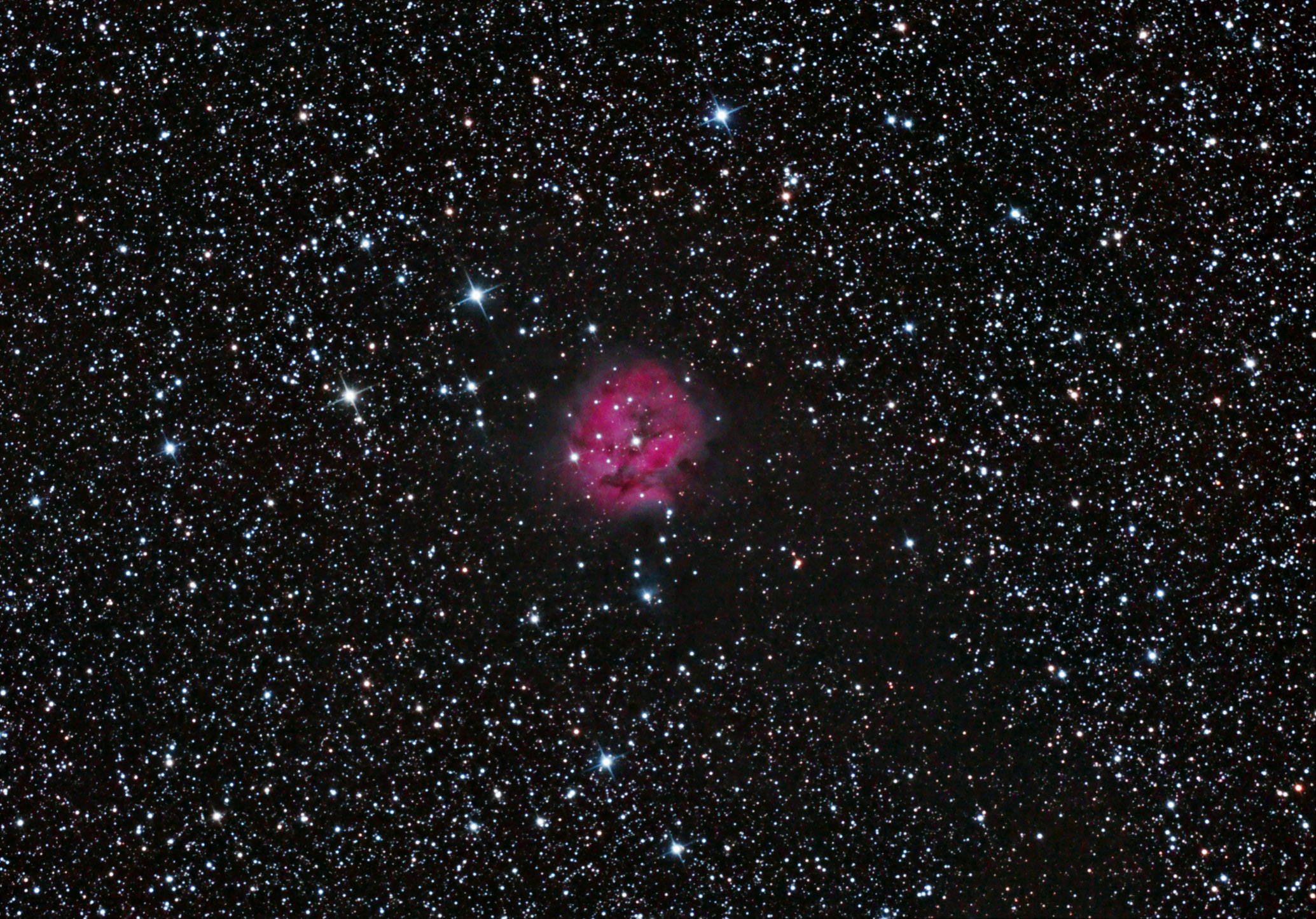

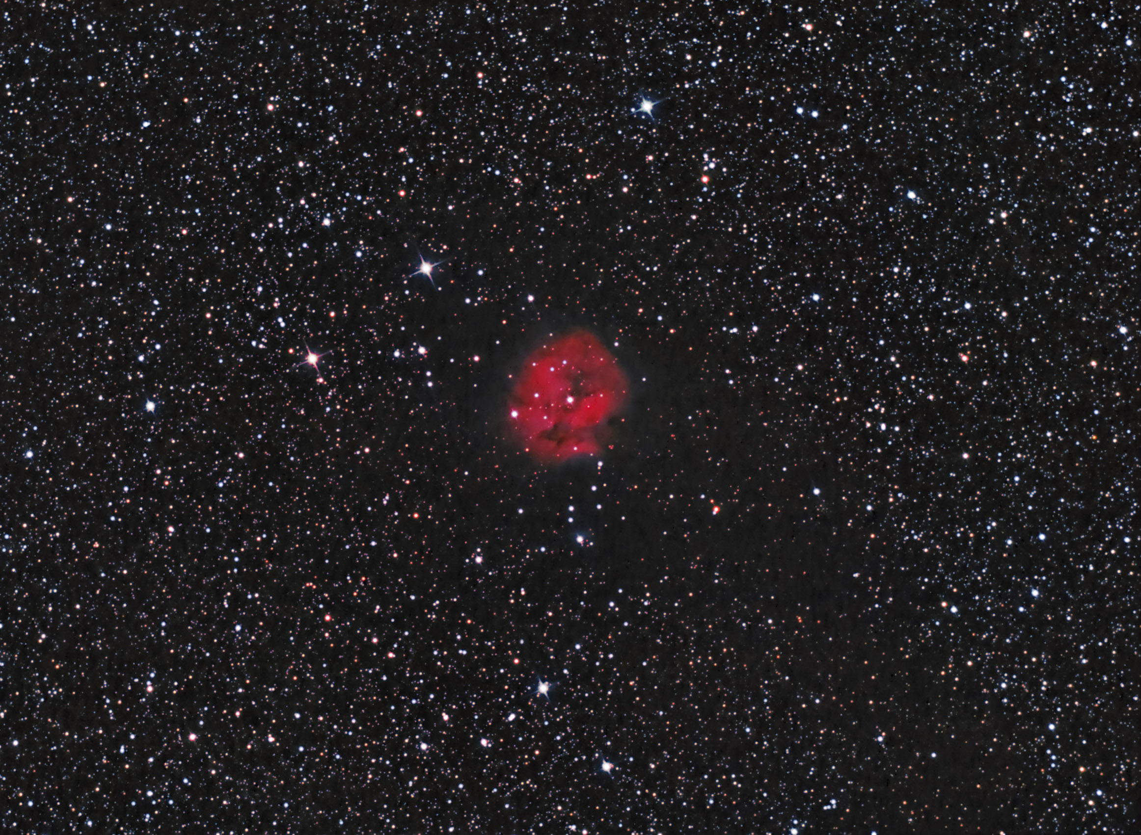

Fratilor, MULTUMESC MULT ca mi-ati deschis ochii. De 1,5 ani foloseam Picture Style standard, atat cu camera 1100d noua cat si cu un Canon 400D, si apoi batch conversion in TIFF cu Canon DPP. Mi-am distrus pozele din fasa. Doar la vechiul/raposatul Canon 1100d folosisem picture style neutru, dar am devenit mai idiot cu trecerea timpului Embarassed Nici nu am avut idee de efectul ringing introdus de aceasta setare.
Acum e timpul pentru reprocesari Twisted Evil Laughing
Mesaje: 2808
MesajTrimis: 22 Sep 2014 21:27 Download mesaj
Doua reprocesari dupa setarea picture style neutru(unsharp mask off): una din fisierele cr2 cu strech initial din camera(asa cum se vede la captura si in BYEOS sau DPP) si una din fisierele raw in forma liniara(cum se vede in PI)- aceasta din urma cam pierde albastrul. Nu mai am problema cu inelele intunecate.
