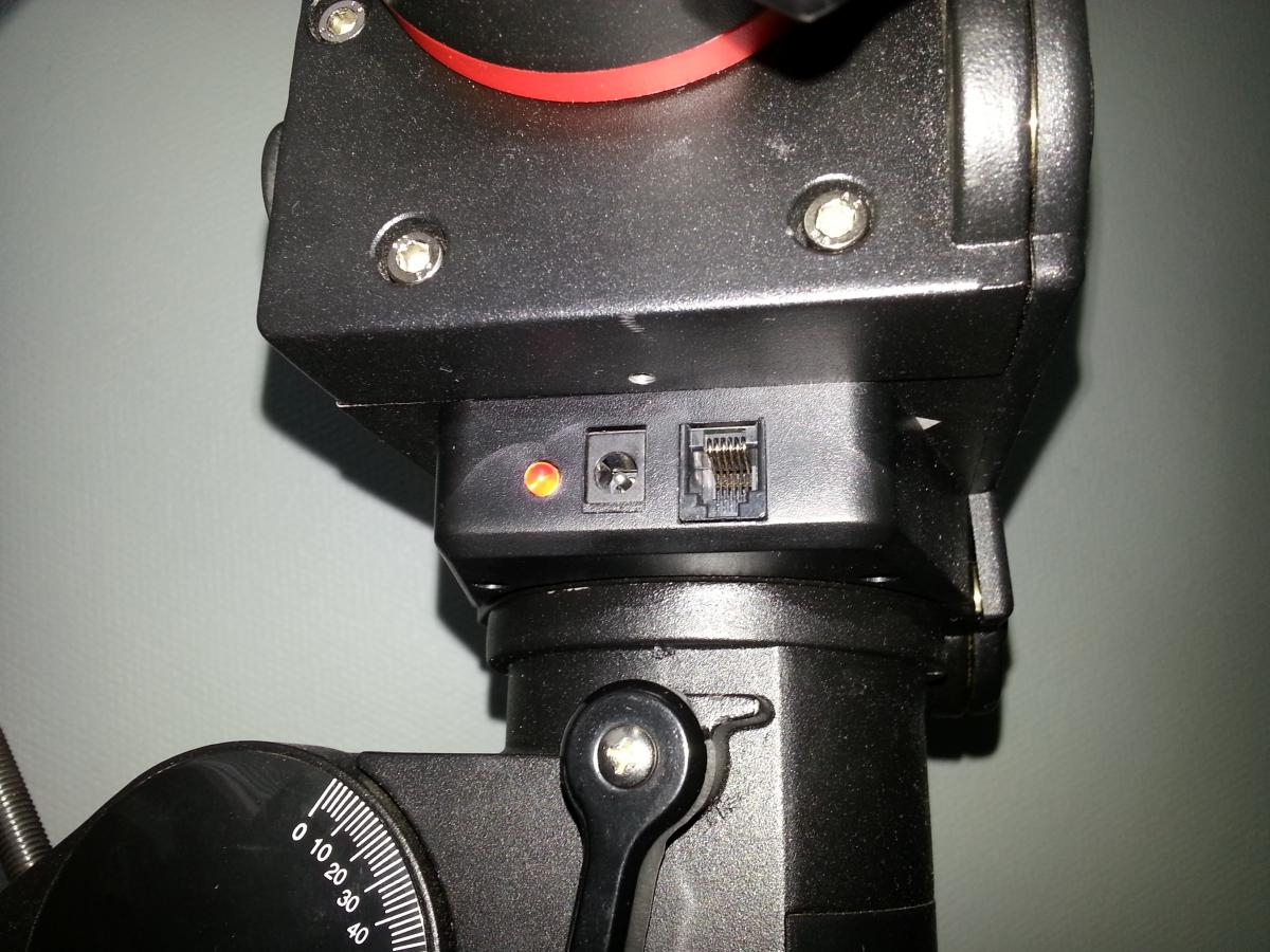

Am un HEQ 5 Syntrek Heavy-Duty are un hand controller foarte simplu doar pt RA si Dec. Are cineva o schema pt a conecta aceasta montura la calculator ?...Mentionez ca singura mufa este un RJ 11 cu 6 pini si cea de alimentare Smile.
Multumesc mult

Stai un pic. Esti sigur ca-i HEQ5 Syntrek ?
Dupa poza arata a fi HEQ5 Classic.
In cazul asta s-ar putea ca acel port cu 6 pini sa functioneze ca si autoguider.
Ce vrei sa faci legand montura la calculator ?

Da vreau sa l leg la calculator . Daca poate sa cineva stie pinout ul la RJ 11? Si ai dreptate cred ca e HEQ 5 Clasic cu controller ul din imagine. Daca vrei iti trimit mai multe poze.
Daca ai vreo idee ar fi grozav ...Multumesc mult Smile

Chiar nimeni nu stie o metoda simpla de a lega un HEQ5 Classic la un calculator?

Cea mai simpla metoda ar fi sa cumperi kit-ul original de upgrade la GOTO.
Mai poti face un modul de genul: http://projects.gbdt.com.au/eq6-1/
Din pacate, portul existent nu este de autoguider.
Este un port serial mai ciudat.
Din codurile sursa:
Cod:
/* This file describes the data in the EQ6/Atlas hand paddle serial stream.
 * This is a one-directional serial stream at 935 bits/sec. This is a fairly
 * wierd speed that seems to be used to give an overall serial stream time
 * of 76.2ms [basically the full-step time for siderial rate, which is
 * half of the actual half-step rate].
 * See the file eq6-serial.txt for further details.
Pinout:
Cod:
Controller connector port:
Pin numbers from RIGHT looking into socket with tab up (as numbered on
controller board)
1:   Switched +12V from hand controller
2:   Ground
3:   Data from hand controller via 1K resistor
4:   Short to pin 1
5:   +12V from source via diode
6:   Short to pin 5
