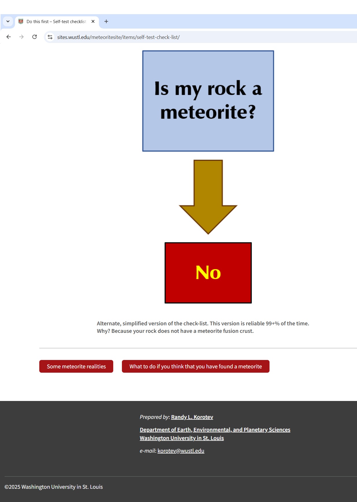

Nu credeam ca o sa recunosti asa repede situatia in care te afli, "Quasar".
Am eliminat cuvantul LUNAR pentru ca nu aduce nimic in plus, autocritica ta este valabila si corecta, asa ramane pana la proba contrarie.
Atasez o grafica preluata din paginile web publicate de Dr. Randi Korotev, pentru ca ti se potriveste perfect, "Quasar".
NB E de preferat sa ramanem la argumente stiintifice si sa nu coboram la limbaj vulgar.
