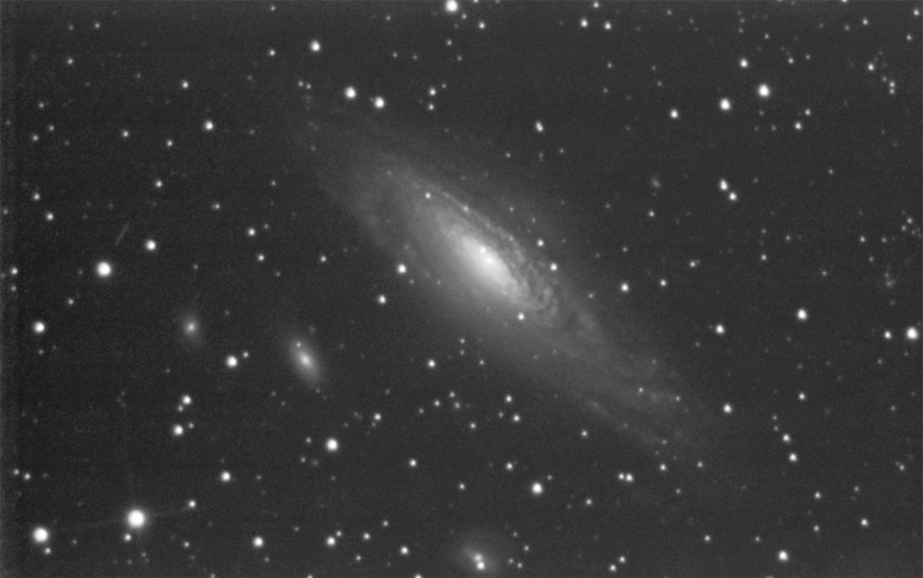

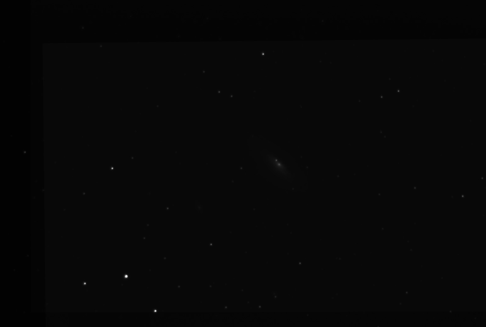

Aseara am reobservat si eu supernova SN2025rbs si am fotografiat-o cu telescopul Gigant 245mm si camera ASI178. Supernova inca se mai poate observa cu telescopape de la 200mm in sus ,desi cam greu ,luminozitatea ei a mai scazut de la ultima observatie de pe 28 iulie ,magnitudinea apropiindu-se incet de 13.
De atunci am mai facut o observatie pe 9 august, si mi-a dat in jur de 12,6 insa estimarea magnitudinii este dificila la o luminozitate asa mica a supernovei, plus ca a fost prezenta si Luna pe cer aproape plina ,afectand acuratetea estimarii. Aseara am estimat magnitudinea supernovei in jur de 12.8, Luna nefiind prezenta decat tarziu, dupa miezul noptii iar cerul a fost mai bun, supernova s-a distins cat de cat de nucleul galaxiei NGC 7331. Cel mai bine se observa la grosismente mari, de la 250x in sus.
Am incercat sa masor magnitudinea supernovei si prin metoda fotometrica, folosind o parte din cadrele trase aseara, in format .fits, utilizand softul AstroImageJ, insa fara succes din cauza faptului ca supernova se afla in interiorul galaxiei NGC 7331 iar nebulozitatea ei afecteaza fundalul din jurul supernovei si softul muta tinta pe centrul galaxiei chiar daca eu o pun pe supernova.
Mai jos pun o imagine a supernovei rezultata din stiva de peste 1600 cadre de 2s, insa neprelucrata in niciun fel, in care se vede clar supernova SN2025rbs foarte aproape de centrul galaxiei NGC 7331, dar si varianta prelucrata in care galaxia NGC 7331 iese mai in evidenta, facand supernova mai greu de distins in luminozitatea mare a nebulozitatii centrului galaxiei.

Foarte buna imaginea. Ai pozat (ca o dara) si asteroidul 14890 (1991 VG3) la magnitudine 17.3.

Ce rezultat neasteptat ! Felicitari si lui Iulian pentru poza reusita si lui auriga pentru sesizarea asteroidului.

Multumesc pentru felicitari. Smile Interesanta observatie @auriga, deci acea dara mica din stanga imaginii este asteroid, am observat-o si eu in imaginea rezultata din stack dar nu stiam de la ce ar putea fi, ma gandeam ca ar fi de la vreun satelit geostationar, dar de fapt era asteroid. Atunci voi incerca sa fac si o animatie din aceeasi stiva in care sa pun in evidenta miscarea asteroidului 14890 printre stele. Smile

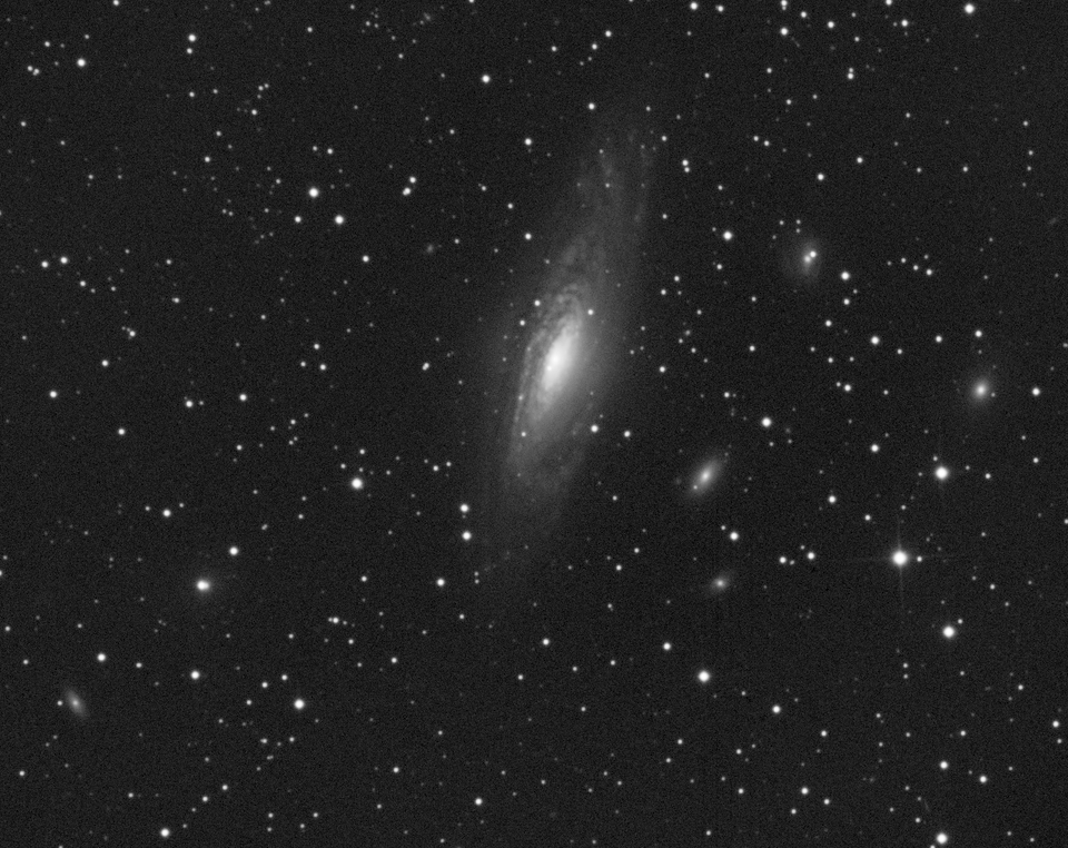

Masurata azi noapte (pe un cer neobisnuit de bun la Cluj) are acum 13.04 in 7 minute expunere.

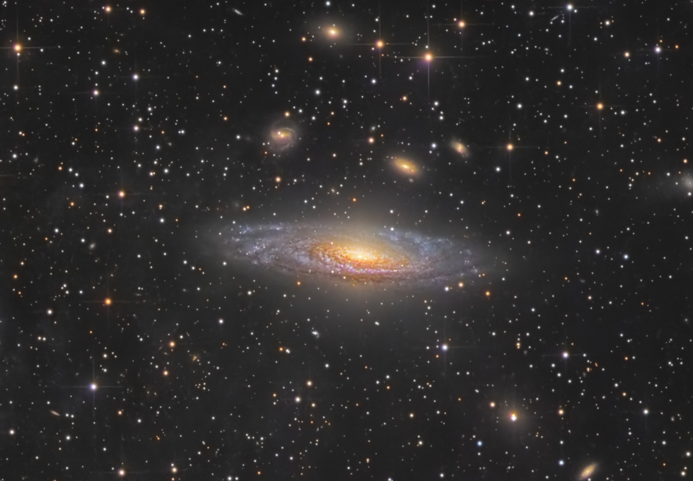

Am reusit sa o pozez si eu(ultimele 4 nopti). Asa cum zice "auriga", stelele sunt cam maricele acolo, de cate ori am pozat galaxia aveam impresia ca nu focalizam bine. Este si ceva IFN in fundal.
Pun poza crop si la 150%. O sa postez mai tarziu poza intreaga (contine si grupul Stephan's Quintet).

Foarte frumoasa si interesanta si fotografia ta. Atat in cea postata de tine, cat si in cea postata de auriga, recunosc NGC 7335, cea mai apropiata si mai maricica galaxie dintre cele marunte, singura pe care am reusit sa o vad cu vederea directa.
