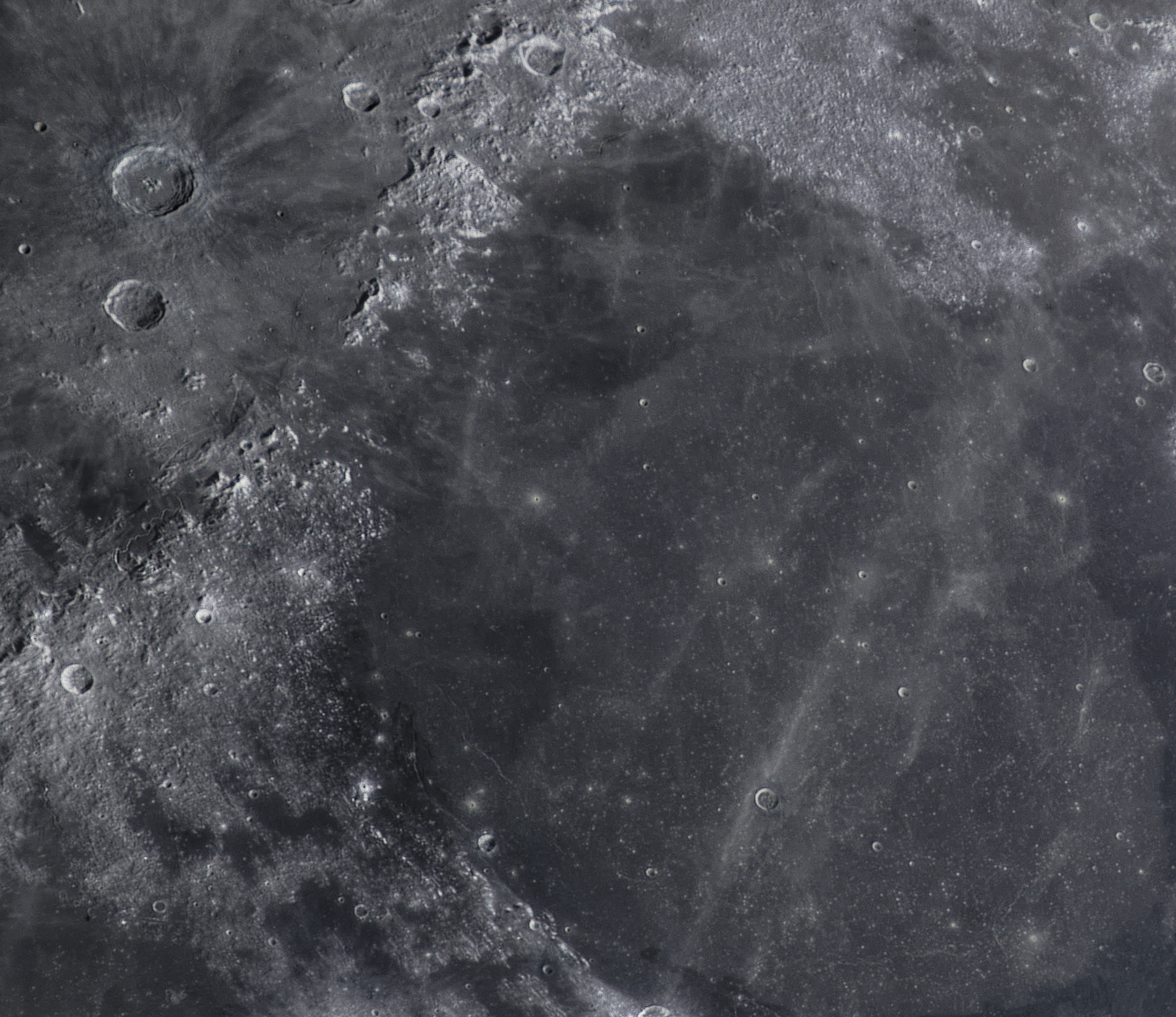

Diferenta dintre luneta (sus - cu putina aberatie cromatica albastrui) si dobsonian (jos).
Vizual, s-a vazut mult mai detaliat, cu o claritate foarte buna a craterelor, mai ales prin dobsonian si orin ceata/nori inalti.

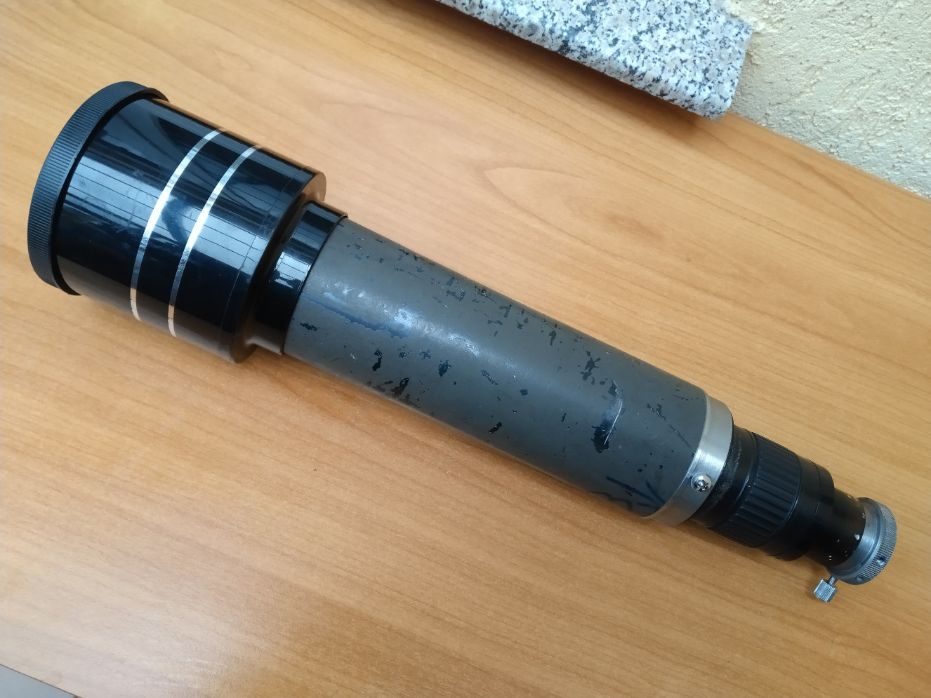

Am serbat seara zilei de Vineri 9 Mai a.c., Ziua Victoriei asupra Nazismului, facand observatii cu luneta ATM D=60mm F= 380mm. Am folosit montura pipe Penelopa, diagonala oglinda de 1,25'' si ocularele Sirius Plossl 25mm/ 15x, camp 200', Sirius Plossl 10mm/ 38x si Vixen NPL 4mm/ 95x.
Legatura cu Ziua Victoriei a asigurat-o faptul ca obiectivul, ajuns la mine ( multumesc lui Erwin si lui Lentilozaur) , provine de la o luneta de tir britanica. Ori britancii + nazi= bum, bum , buuuum ! Pe vremuri. Acum = love si inca din acela pidosnic.
Dintre astronomi, Patrick Moore a fost navigator pe bombardierele RAF si a participat cu mare incrancenare la raiduri. Logodnica lui, singura femeie pe care a iubit-o in viata lui, fusese ucisa de un bombardament al Luftwafe. De aceea a purtat in suflet, pana la moarte, o ura neimpacata impotriva germanilor. La multa vreme dupa pace, inca mai purta scurte de aviator. Care scurte sunt foarte misto, imi voi cumpara si eu una ...
Atasez o poza a lunetei mele, din ''epocile istorice trecute'' cand inca nu era finalizata, imaginea unui bombardier britanic pe pista pentru a vedea unde a invatat Petrica Murariu stelele si o geaca de aviator, taman buna pentru un astronom amator. In locul lui Schwartzy, voi fi eu ... Diferenta dintre mine si Schwartzy ( inafara de nesemnificativul cont bancar) consta in patratele. Schwartzy are pe burta patru patratele, eu am numai una, de forma asa, mai rotofeie. Wink
