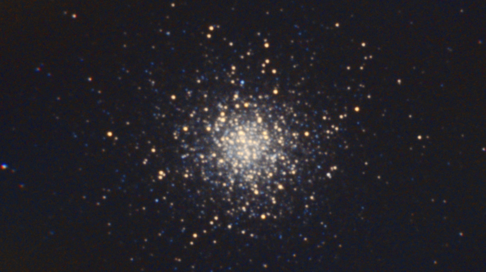

Trimis: 18 Oct 2025 00:00 Download mesaj |
| Titlul subiectului: cadre pt verificare matrice Bayer |
Ajutat de colegul dmtr69 am reusit sa aflu ca la camera VELOX290C, Filtru Bayer ce trebuie utilizat in DSS este GBRG, asa ca am obtinut si o imagine Color la M13, prin C5 ghidat, achizitionat 97 de cadre light cu Gain 2200 din 5000 , 30 de sec, 25 dark si Bias. Stakarea in final s-a facut pe 13 cadre din care am scos un Fit neprelucrat. Am descoperit Siril si am facut Plate identification si Calibrarea fotometrica a culorii pe senzor , camera si telescop, am incercat ceva scripturi de reducere dimensiune stele ( nu am vazut ceva notabil), la deconvolutie mi am prins urechile, Strech si Asin Strech. In final un crop.
Tra sa spun ca am fost surprins sa descopăr ca imaginile cu stele perfecte vazute la alte postari, sunt de fapt atât de prelucrate.....

valy Membru
Data inscrierii: 21 Iul 2005 Mesaje: 11566
Trimis: 18 Oct 2025 09:13 Download mesaj |
| Titlul subiectului: Re: cadre pt verificare matrice Bayer |
Ohoo o groaza de munca, dar si rezultatele!
| Incepator a scris: |
Tra sa spun ca am fost surprins sa descopăr ca imaginile cu stele perfecte vazute la alte postari, sunt de fapt atât de prelucrate..... | Ee, nu chiar. Conteaza seeingul, transparenta, calitatea opticii, calitatea filtrelor, colimarea, calitatea monturii, trackingul etc. Desigur conteaza si postprocesarea in softuri .

dmtr69 Moderator
Data inscrierii: 24 Sep 2011 Mesaje: 2998
Trimis: 18 Oct 2025 09:36 Download mesaj |
| Titlul subiectului: |
Ei, parca arata altfel! Bravo!
Asa cum spune "valy", sunt multe conditii pentru stele frumoase. Dintre acestea doar in privinta focalizarii si colimarii (poate si a ghidajului) avem un cuvant de spus. Prin procesare incercam sa corectam deficientele- dar in anumite limite.
Daca stelele sunt obiectivul principal (roiuri), procesarea este un pic diferita la roiuri globulare fata de roiurile deschise (alta dinamica). Daca stelele sunt obiectivul secundar, acestea sunt tratate separat, de regula cu un stretch mai mic, pentru a evidentia nebuloasa.
