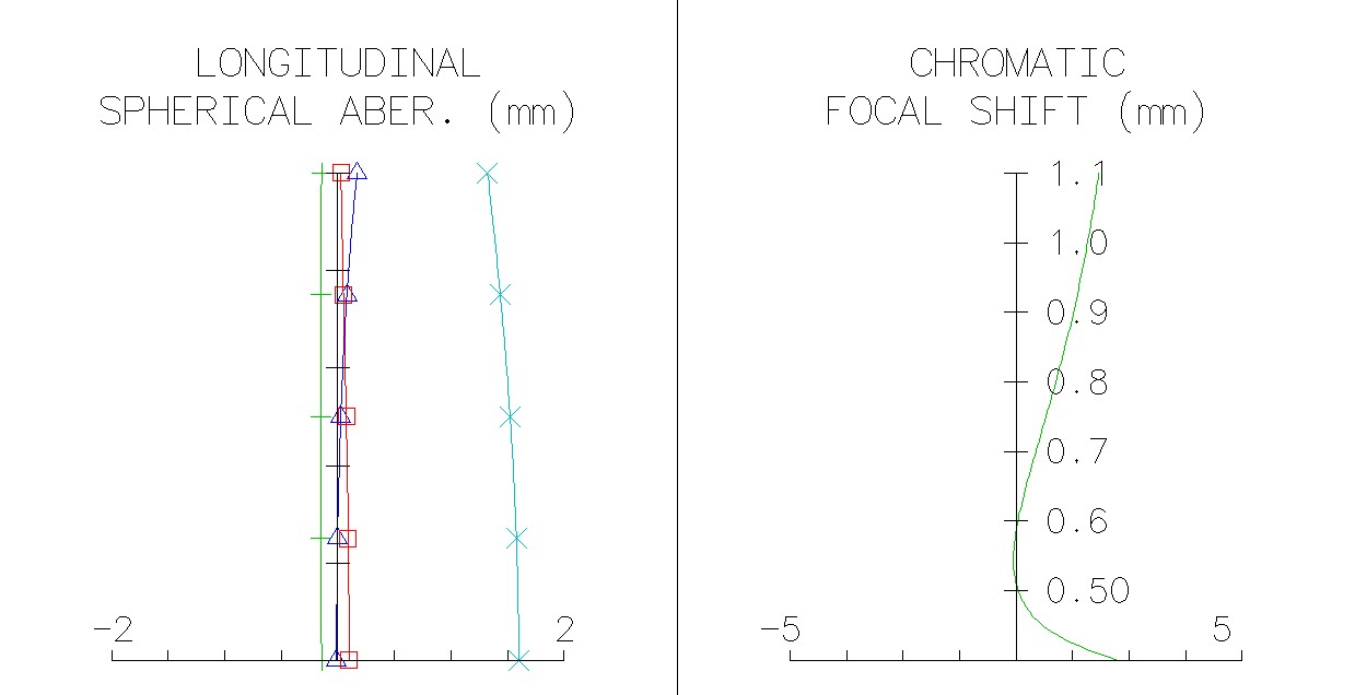

Intreb din curiozitate, s-a tinut cont ca la lungimea de unda de 10830 planul focal este mai in spate cu aprox 1,5mm fata de liniile clasice din spectrul vizual sau lucrul asta conteaza mai putin?
Am facut o simulare la 10640 (asta am avut-o la indemana in tabel) pe un ED102 f11 si arata cam asa ...

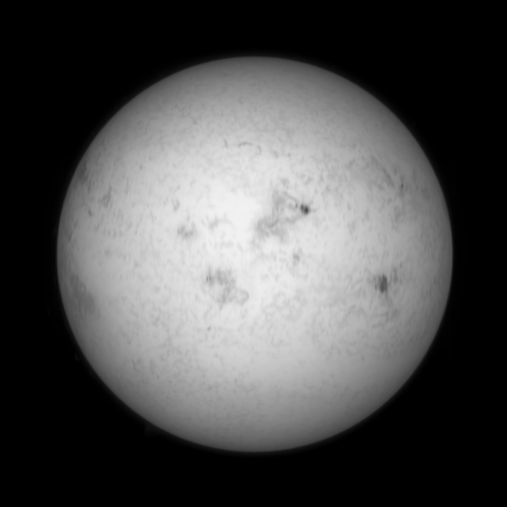

greu de spus care e limita la CMOS. Stiam ca va fi pe la zero, nu stiam cat de zero va fi.
Producatorul nu zice. Diagramele de obicei se opresc pe la 1000nm (iltuma lungime de unda de interes fiind la 940nm pentru majoritatea aplicatiilor), iar o extrapolare linara duce la o valoare aproape zero sau chiar negativa la heliul de 1083. La 178MM e o diagrama cu asimptotic zero la 1100nm, la 678MM, 585MM diagramele de obicei se opresc la 1000nm fara coada asimptotica. Suntem cam "out of spec".
Apoi o paranteza despre filtre, sa intelegeti contextul. O a doua chestie e ca folosesc un filtru de bandpass de 1075/50 nm de Edmund Optics, si ca rezectie dar si pentru a limita lumina parazita. Pretul e cam piperat, ideal era de 1083/5 sa zicem, dar sunt filtrele laser la 1064 de pilda, si are Alluxa in catalog pentru cei cu unchi in Dubai. Am mai comandat un al doilea filtru, de 1100/50, pentru a selecta banda si mai bine, si am intrebat Thorlabs daca ar face un 1083/10, vedem daca revin cu o oferta.
Deci, prin filtrul de 1075/50, OD4 se vede foarte clar cum scade drastic cantitatea de lumina, in functie de lungime de unda. E oare sensitivitatea camerei, nanometru cu nanometru? Greu de spus, pentru ca eu ma uit la Soare, iar fluxul este atenuat de atmosfera, si in loc de corp negru, acolo mai e o panta urata rau, din cauza apei. De aceea am nevoie de inca un filtru, pentru a selecta si mai indeaproape lungimea de unda, inainte ca fotonii sa patrunda in instrument.
zoth,
uite ca se iveste iar 1064. Deci a trebuit sa dau nu una, ci doua declaratii cu subsemnatul, ca nu construiesc arme, nu particip in proiecte militare, si nu sustin efortul de razboi al unor tari dubioase. Ca aceste activitati si lungimi de unda is dubioase, cred ca s-au aprins niste luminite rosii si pe la SRI la ce cautari google am dat in ultima vreme.
Focala, ar trebui sa nu conteze ED-ul telescopului, pentru ca rata focala nu e afectata de +- milimetri, si deplasarea planului focal o compensez din focalizator. Focalizez, lumina e oricum monocromatica. Problema era daca planul focal era curbat -- pentru asta poate voi pune un alt tub optic si cu asta basta.
Partea complexa era la design-ul solex. Am primit custom, tot de la Thorlabs, pereche de dublet acromat, lentile analog cu design-ul solex, dar optimizate pentru infrarosu, material si coating. Si mumu, a trebuit sa misc lentilele fata de design-ul solex, adica strung si redesign, reprint(m-a ajutat un coleg), pentru a colima, cu mult peste deplasarea lungimii focale, in functie de lungime de unda. A trebuit sa misc lentila de colimare cu vreo 6 milimetri, pe cand deplasarea nominala era 0.2 mm, iar lentile de obiectiv din spectrograf, sta si ea altundeva fata de pozitia prevazuta de design-ul JamesR.

iata si panta, si cromosfera
