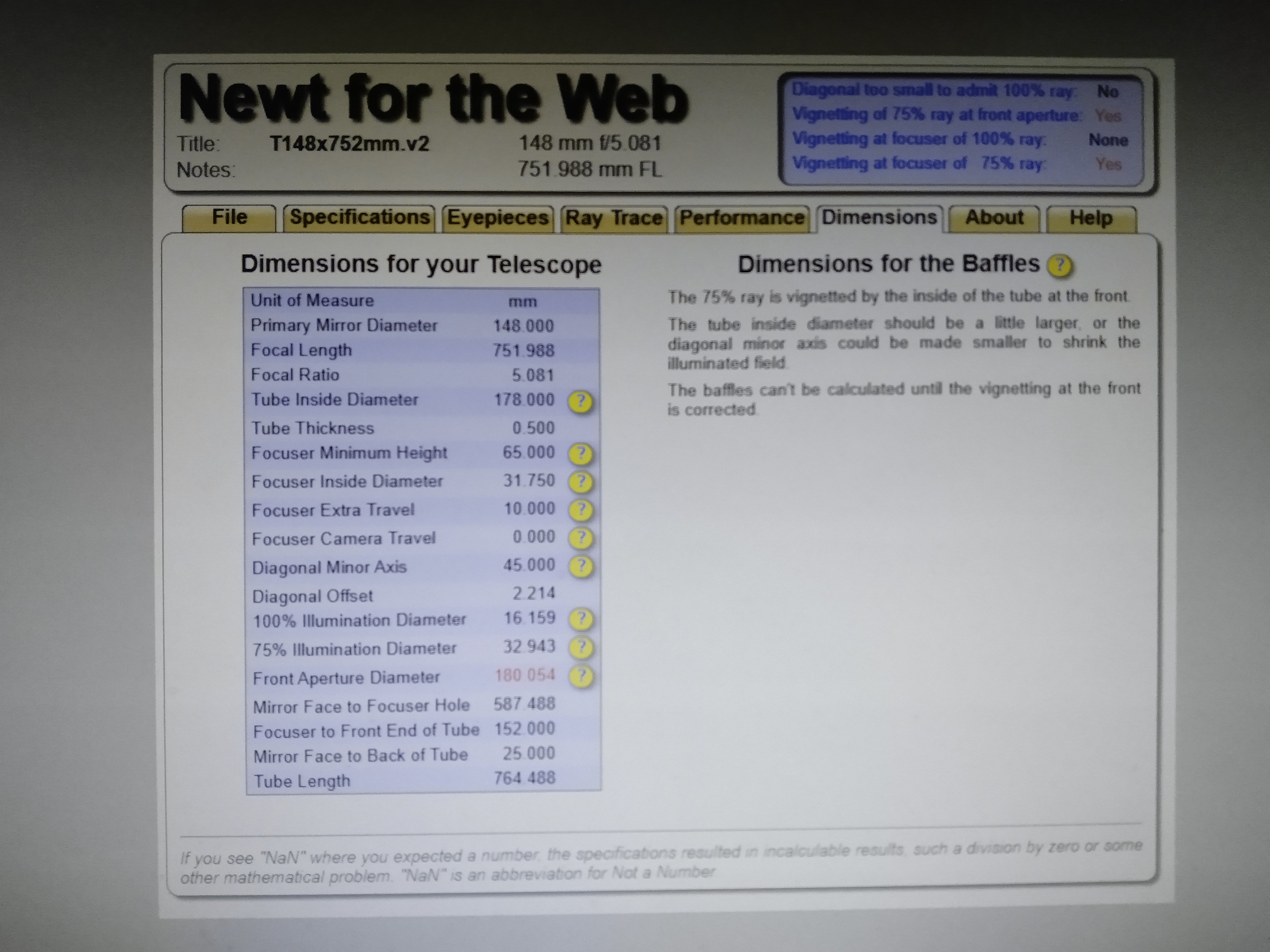

Multumesc lui Dagos pentru precizare. Nu stiam ca newtonianul prezentat are obstructionare centrala de 41%. Fara nici o indoiala, este din cauza destinatiei astrofoto unde ai nevoie de cotire mult mai mare ca la vizual.
La vizual nu ai nevoie de 41%. Newtonianul meu are secundara sensibil mai mica si banuiesc ca si cel al lui Tavi Stanescu ( care chiar ca-mi place - vorbesc de newtonian ) are obstructie mai mica.
Al meu are o secundara de 45mm adica 30%. Atasez parametrii constructivi obstinuti cu ''Newt for the Web''. Nu bagati in seama vignetarile semnalate in caseta dreapta sus. Tubul meu are diametrul interior de 178mm, nu cel cerut de 180,05mm. Am hotarat sa ignor.
Cu secundara de 45mm obtin un camp de plina lumina baban, de peste 16mm. Eu la asta acord atentie.

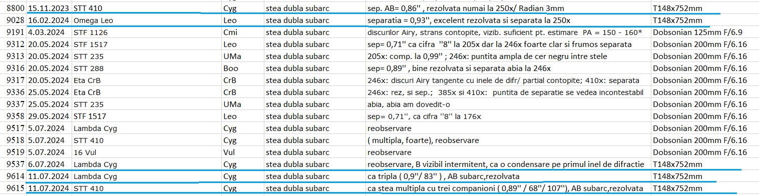

Dar nu ma tradeaza nici la detalii. Atasez niste exemple, se descurca chiar si la stele duble subarc.
Remarcile pe care le-am facut despre partea mecanica sunt pentru ''uz.mircea.personal''. Cei care cautati un instrument mic dar puternic, l-ati gasit in newtonianul de 150x750mm. Doar sa va asigurati ca-i de calitate. La al meu, mai am din OTA initial doar inelul de rigidizarea a tubului din fata si celula primarei. In rest, a trebuit sa schimb tot: optica, paianjen, tubul propriu-zis, focuser. Degeaba a scris pe el ''Designed in Germany, made in RPC''. Varianta initiala a fost o lamaie, cei care l-au proiectat sunt niste idioti. Un singur exemplu: avea o secundara subdimensionata de 35mm al carui butuc central avea un diametru de 45mm. Avea deci o apertura vignetata la vreo 110mm dar obstructionare de 45mm/41%. Nu mai sunt nici nemtii ce erau odata ...
