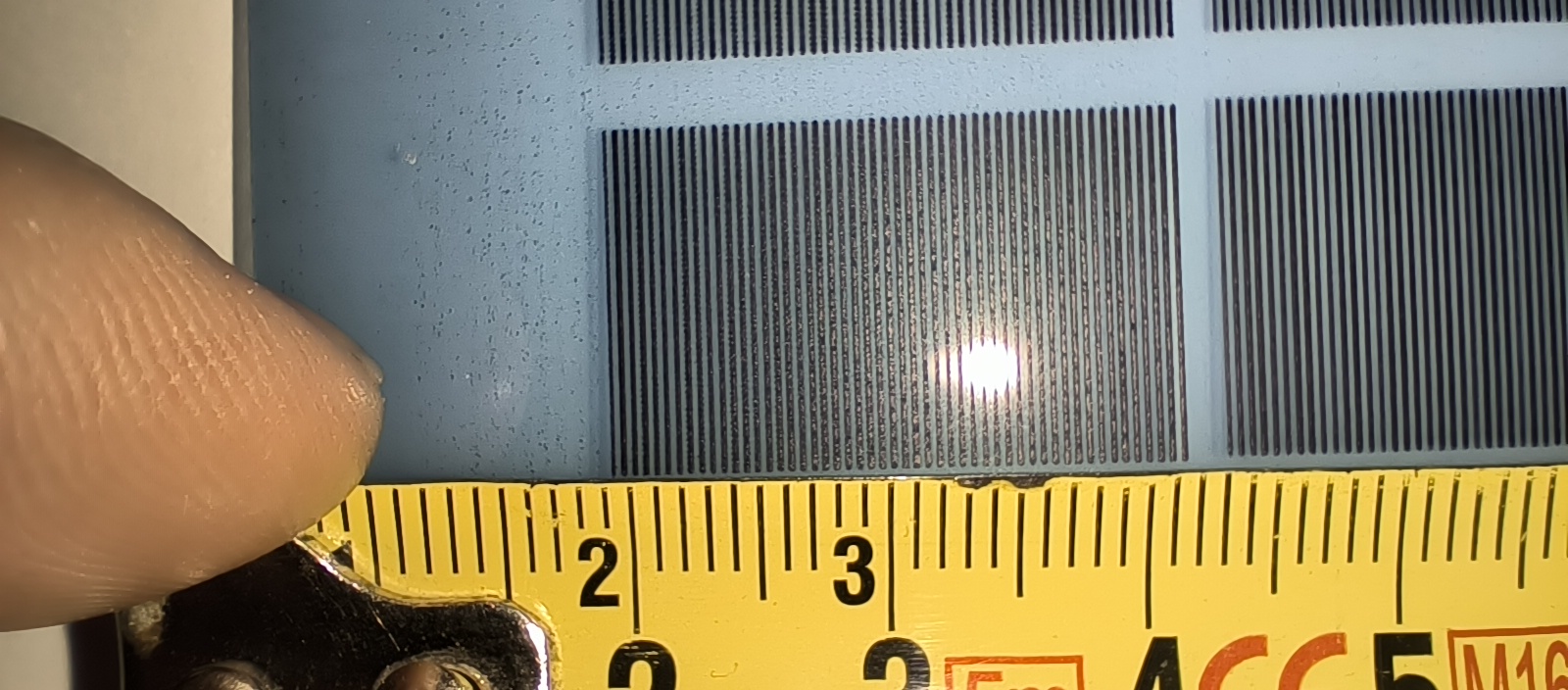

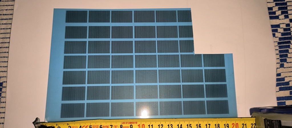

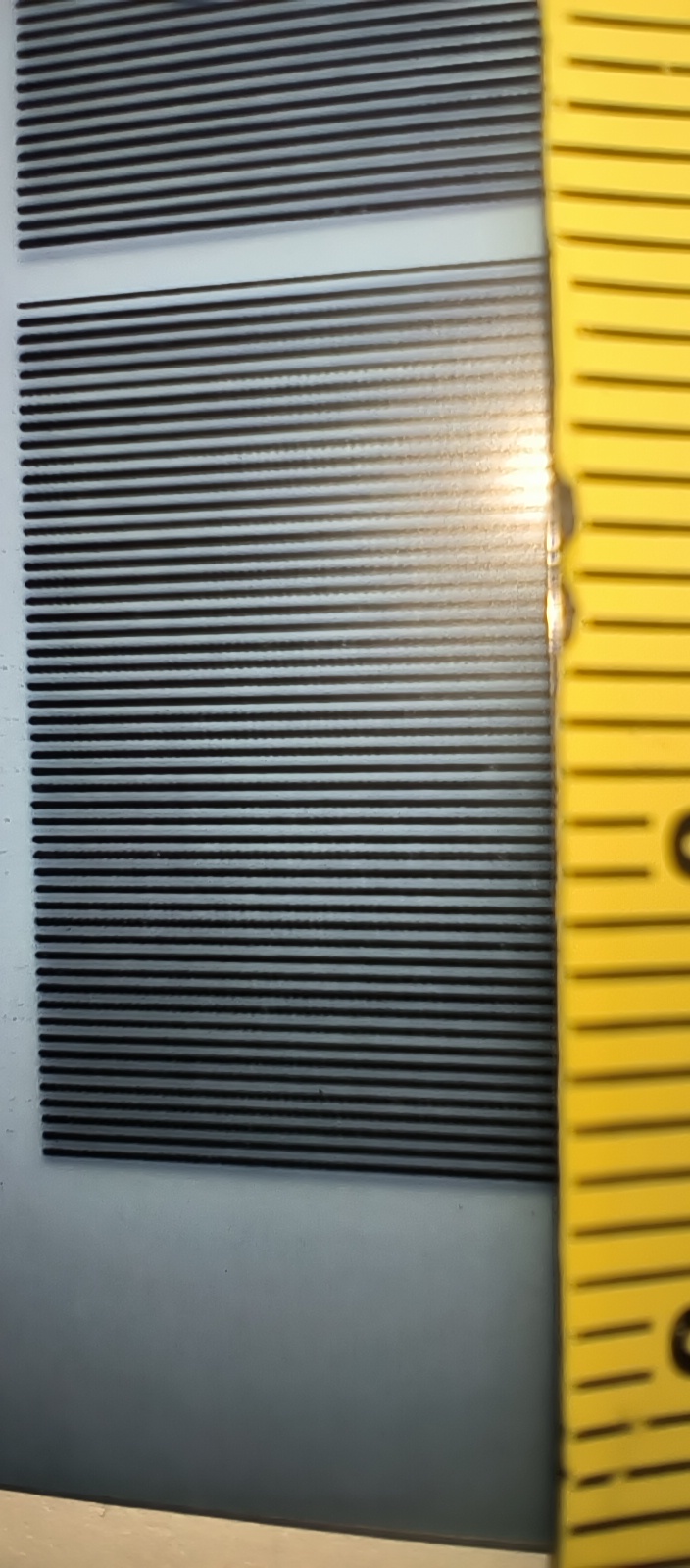

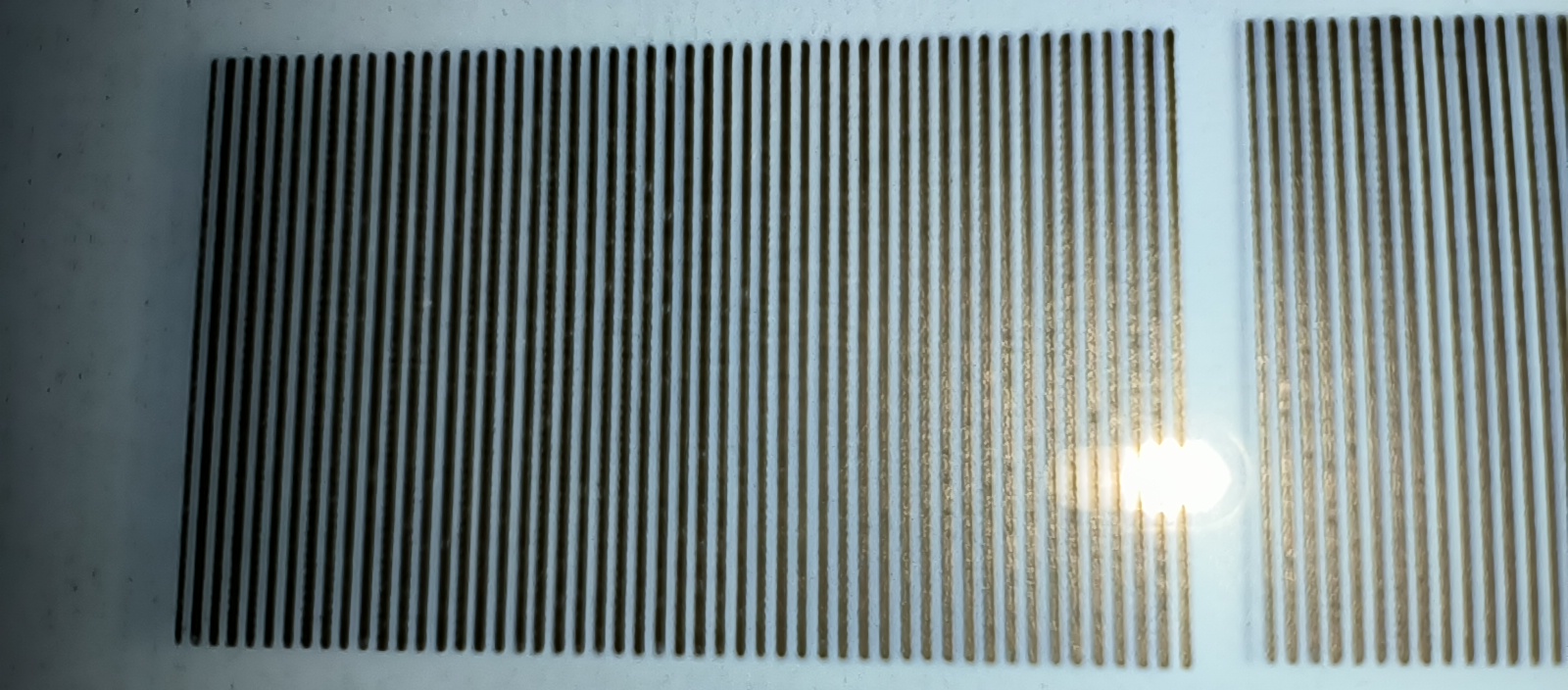

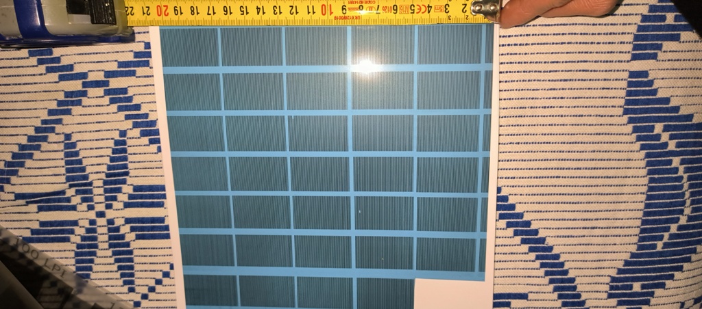

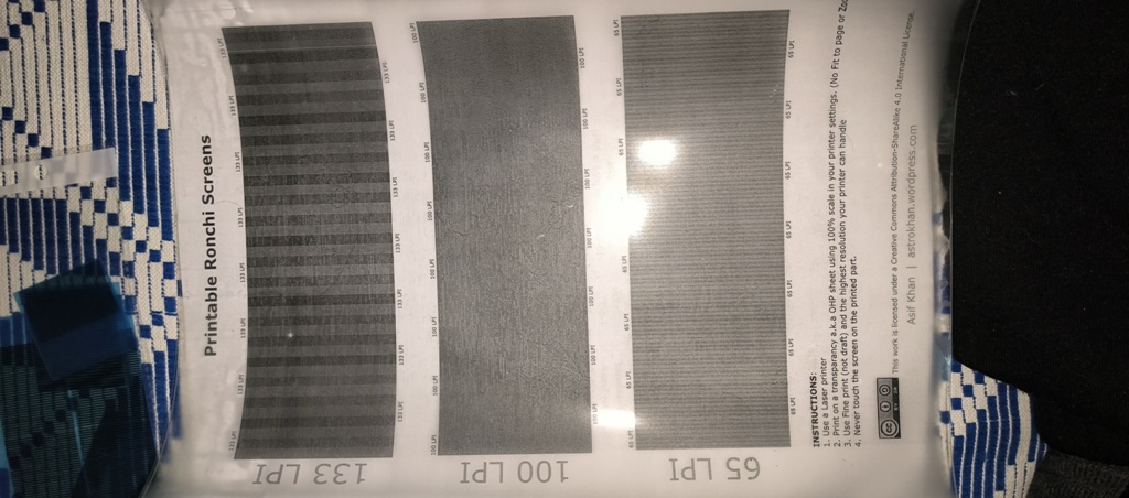

Mihaig si mmarin . multumesc pentru pareri . Poate ca nu sunt evidentiate liniile ronchy bine si da un rezultat mai putin perfect, dar printerele laser nu tiparesc perfect pe pelicule ,mai ales cu cit densitatea e mai mare a liniilor pe milimetru cu atit cerneal murdareste si nu se lipeste ideal. atasez poze. Nu am de unde sa i-au o sticla de fabrica ronchy,iar cele pe ebay sunt scumpe.Poate oglinda este cu mult mai buna dar daca nu am Ronchy profesional.

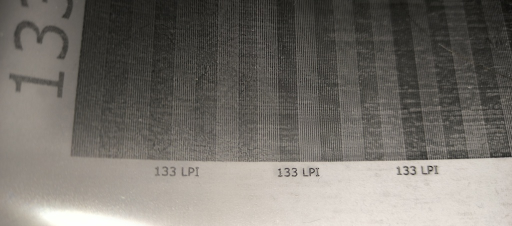

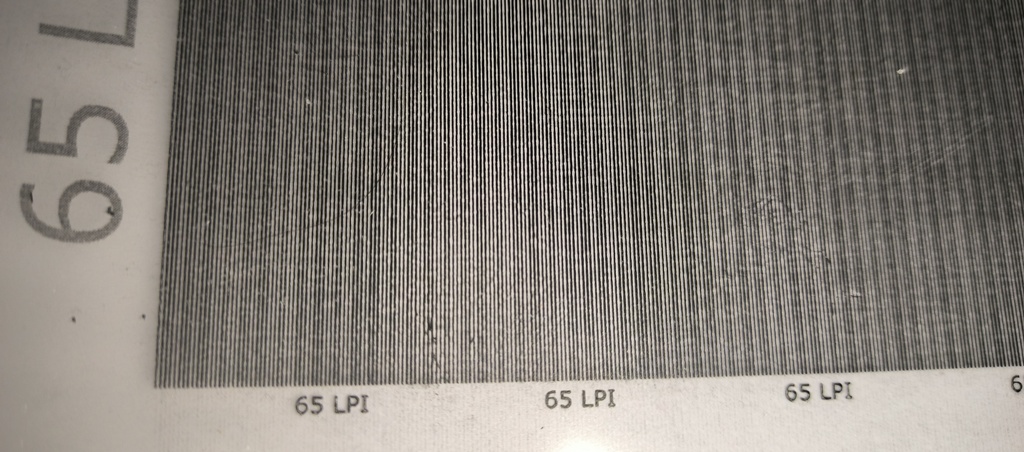

Spune-ne,te rog,cu ce tip de Ronchi ai facut filmarile?Pe ele scrie un numar.XX LPI...inseamna lines per inch.Ce numar scrie pe cel cu care ai filmat,65,85,135,etc?

acele cu 65,100,133LPI nu s-au primit sa le tiparesc sharp ,vopseaua nu se lipeste cu asa densitate mare per inch pe pelicula lucioasa de rentghen, se murdareste,se intinde aiurea,se lipesc liniile intre ele,am aratat in poze exemplu. Cea mai mare densitate care am obtinut-o clara este de 4 linii pe milimetru,cu care am si facut filmarea de pe youtube. am incercat cu o linie pe milimetru dar parabolizarea nu se obsearva atit de bine ca aceea de 4 linii/milemtru. Pentru mai multe linii/milimetru se pare ca am nevoie de alt tip de printer sau alta pelicula trasnparenta.
