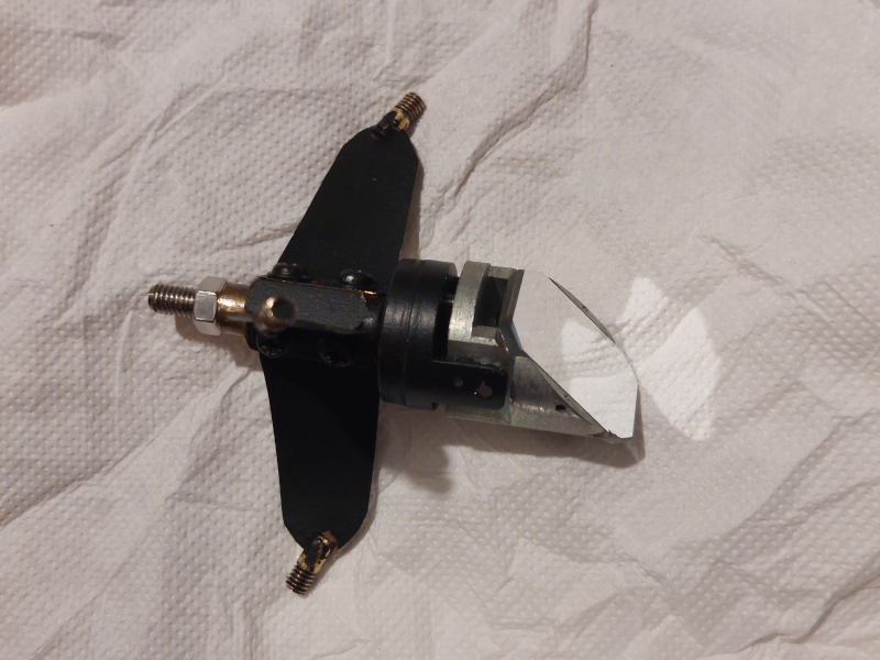

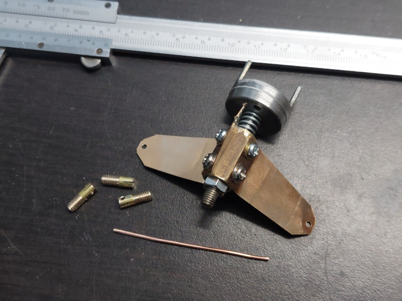

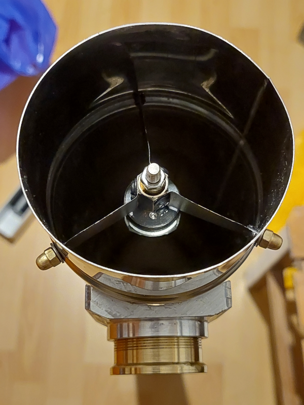

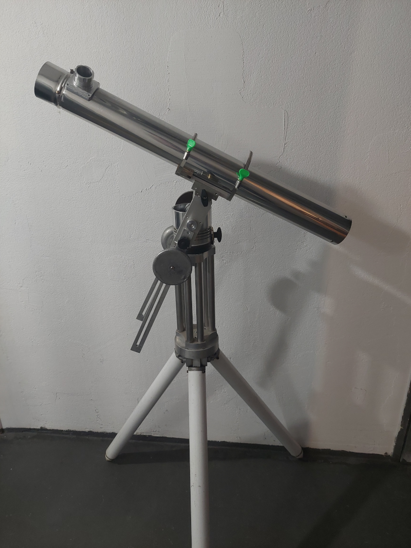

Pentru că deja am un Niutonică de 4 țoli, cel mic se va numi "junior". Oglinda primara are doar 72mm diametru util și focala de 740mm, a fost șlefuită de domnul Csilag Attila și dăruită mie acum ceva timp de Mircea Pteancu. Oglinda nu este aluminizată așadar m-am gândit să fac un telescop solar, ea va funcționa la fel ca o prismă Herschel. În acest scop am renunțat complet la tubul din plastic și celula din lemn în care era montată. Am cumpărat un tub de inox (cam toate telescoapele mele au tuburi de inox, "licența" nu este un brand personal, ideea a fost a lui Laurențiu Alimpie) de 80mm diametru și 1m lungime. După ce am măsurat focala am scurtat tubul la lungimea potrivită. Oglinda secundară mi-a dat-o Zoth și provine dintr-un aparat optic, teodolit sau nivelă. Nu am calculat dar din ce se vede este un pic mai mare decât trebuia. Am prelucrat la strung flansa ei originala ca sa reduc obstructia si am facut un spider din tabla subtire de bronz pentru contacte electrice. Suportul era colimabil pe o axa, l-am pastrat. Am facut un hub central din hexagon de alama si doar 3 brate la spider. Am dat gaurile de fixare in tub astfel incat sa am acces la suruburile de colimare si axa de miscare sa fie perpendiculara pe focuser. Focuserul este facut la strung si freza din aluminiu, cu port-ocular pe filet metric cu pas de 1mm. Inca nu m-am incumetat sa fac filete patrate cu mai multe inceputuri.

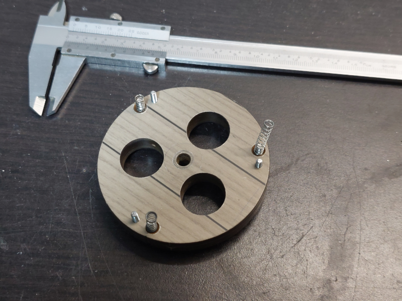

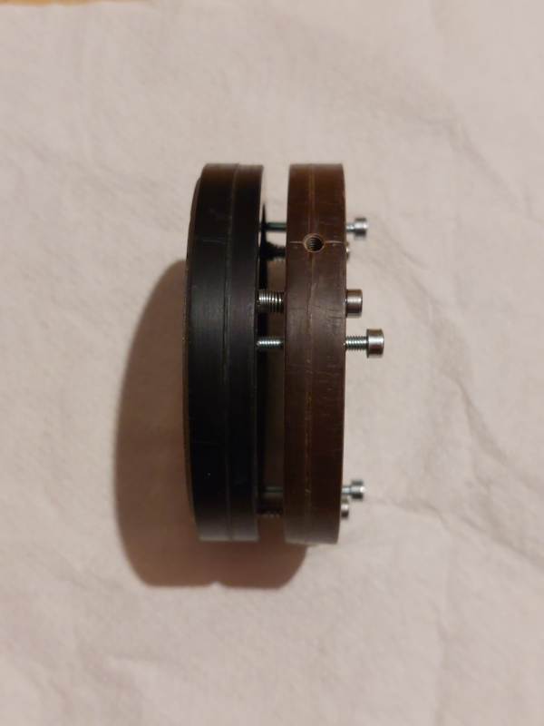

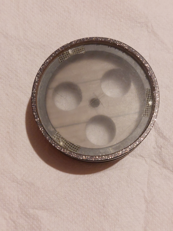

Bariletul primarei este facut din 2 piese de compozit: un inel din blat de bucatarie din HDP (ceva rasina plus hartie presata, acoperita cu melamina) si un disc suport din podea de bowling (melamina groasa de 11mm). Discul are 3 gauri de aerisire. Suruburile de colimare sunt M3. Inelul tine oglinda lipita cu 3 bucatele de banda dublu-adeziva extrastrong.
Am matuit spatele oglinzii ca sa nu am reflexii suplimentare in afara focusului. Am smirgheluit tubul la interior, am dat cu grund anti-rugina ca sa prinda bine si apoi am vopsit cu negru mat.

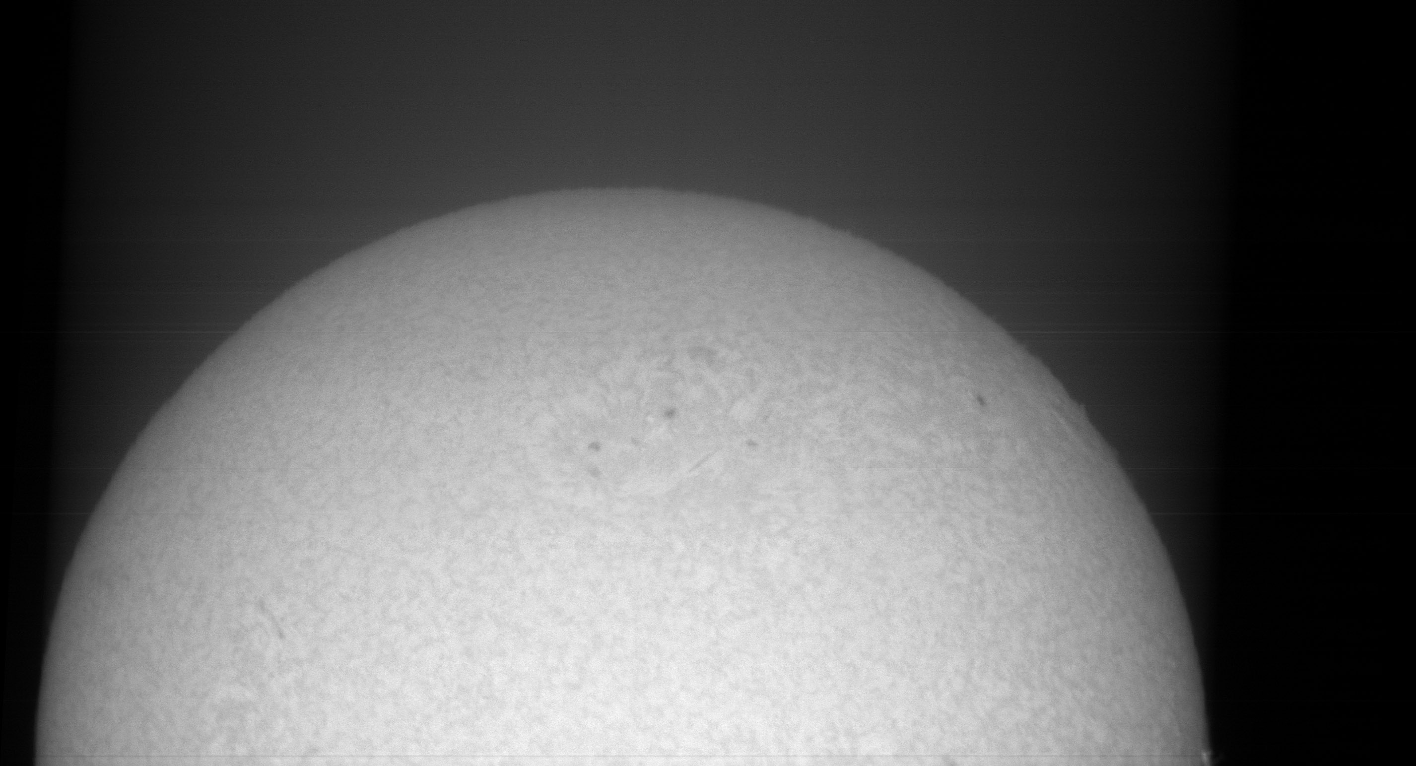

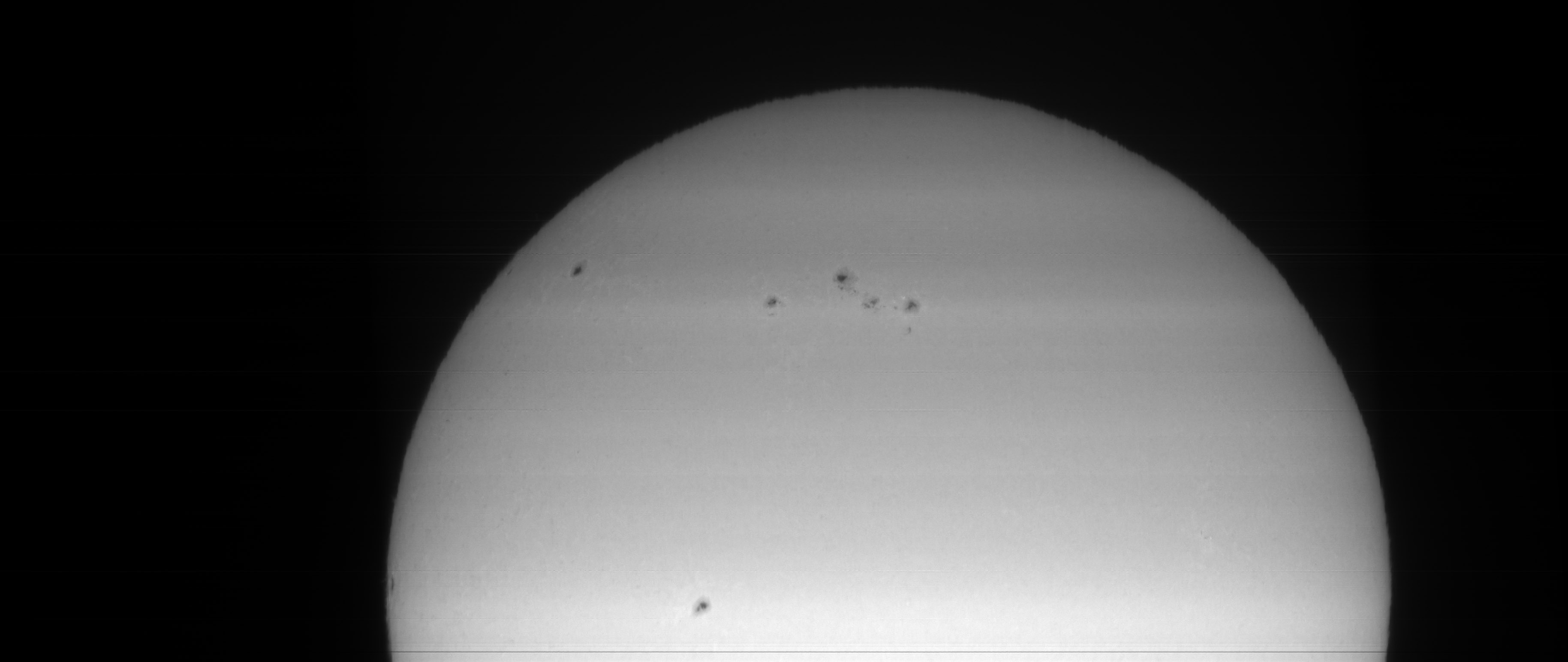

Am colimat telescopul si l-am testat pe timp de zi apoi pe timp de noapte pe becuri indepartate. A trebuit sa astept mai bine de o saptamana ca sa ma pot uita la Luna, aseara 26 iulie am reusit. Chiar dacă Luna era mare am putut observa o serie de detalii pe suprafata luminata profitand de faptul că oglinda nealuminizata functioneaza ca un filtru ce lasa sa treaca doar 4-5% din lumină. Am remarcat astfel o serie de pete intunecate de existenta cărora nu am fost până acum conștient, vreo 5 sunt în zona meridianului central dispuse ca un trapez, trei pe o latură și încă două pe celelalte 2 colțuri. Sunt mai întunecate decât mările din jur. Nu le-am remarcat în imagini făcute de alții dar le-am văzut și în poza făcută afocal printr-un ocular Vixen SLV de 25mm (aprox 30X plus zoom 2x la telefon). Așadar nu mi s-a părut, sunt acolo.

Am folosit montura de la Niutonică 4", dobson cu un brat, dar pe măsuța din balcon, la focala asta vibrațiile sunt deranjante. Voi folosi montura piston nr. 6 în furcă inversată care este mult mai stabilă.

spider
 Marime fisier:  648.64 kb
 Vizualizat:  de 2547 ori
spider montat de proba
 Marime fisier:  614.33 kb
ansamblu secundara
 Marime fisier:  604.29 kb
barilet primara
 Marime fisier:  638.33 kb
barilet primara din profil
 Marime fisier:  346.94 kb
oglinda primara lipita pe inel
 Marime fisier:  552.12 kb

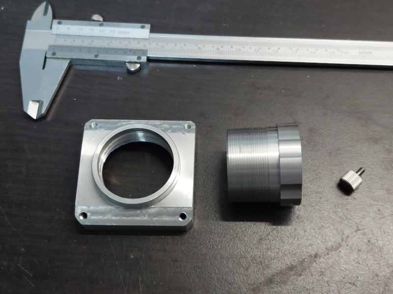

focalizator elicoidal
 Marime fisier:  618.82 kb
focalizator asamblat
 Marime fisier:  609.14 kb
telescop asamblat, pe montura piston nr. 6

De trei zile-ncoace mă uit dimineața la Soare cu el, între timp am luat și filtru ND3 și împreună cu Baader Solar Continuum 7.5nm detaliile observate sunt aceleași ca prin luneta Meade 90x1000 plus prisma Herschel și același tip de filtre. Am folosit ocularele Vixen SLV de 25 și 12mm care nu sunt parfocale din păcate, necesită aproape o tură si jumatate de focuser (1.5mm). Maririle sunt de aproximativ 30X și 60X. Cu ocularul TV Nagler Type 6 de 7mm mă apropii de 100X însă la acesta ar fi necesar un inel de cca 5mm pentru a focaliza in aceeasi pozitie cu Vixen-urile. Din pacate turbulenta din balcon este prea mare pentru a distinge alte detalii in afara de regiunile active. Acestea se vad destul de clar, cu umbra si penumbra si petele mai mici care insotesc petele mari. Nu am putut observa granulatia, presupun ca as avea nevoie de un filtru de polarizare variabla ca sa reduc corespunzator iluminarea discului. Insa atunci stack-ul de filtre va intra in conul de lumina al obiectivului si sa produca o obstructie suplimentara deranjanta. Ar fi fost bine sa vin putin mai sus cu oglinda primara.

Nu-i suficient sa pui suruburi si arcuri mai lungi la barilletul primarei ?
Un nou rand de gauri in tub, mai spre ocular, este o solutie mai radicala dar fezabila,nu-i asa ?

Evident ca este posibil, oricare din variante. Discul care tine oglinda nu are mult joc si colimarea e limitata, daca il dau jos mai pot lua un span din el. In jur de 5mm pot rezolva din suruburi, pentru 10mm ar trebui sa dau alte gauri in tub, ceea ce nu este un capat de lume. Sau pot folosi doar aceste oculare Vixen SLV cu acest telescop, sunt bune si la alte telescoape pe care le folosesc la public, nu este nicio problema.
O alta proprietate interesanta a tubului de inox care ma scuteste de a construi un cautator solar este faptul ca proiecteaza in spatele tubului un semicerc luminos al carui diametru se reduce la zero cand telescopul este aliniat cu Soarele. Placa celulei oglinzii primare este gaurita, lumina trece prin ea si se vad cele 3 gauri. Astea trebuie sa fie centrate cu umbra tubului si atunci am Soarele in campul ocularului de 25mm. Cool
