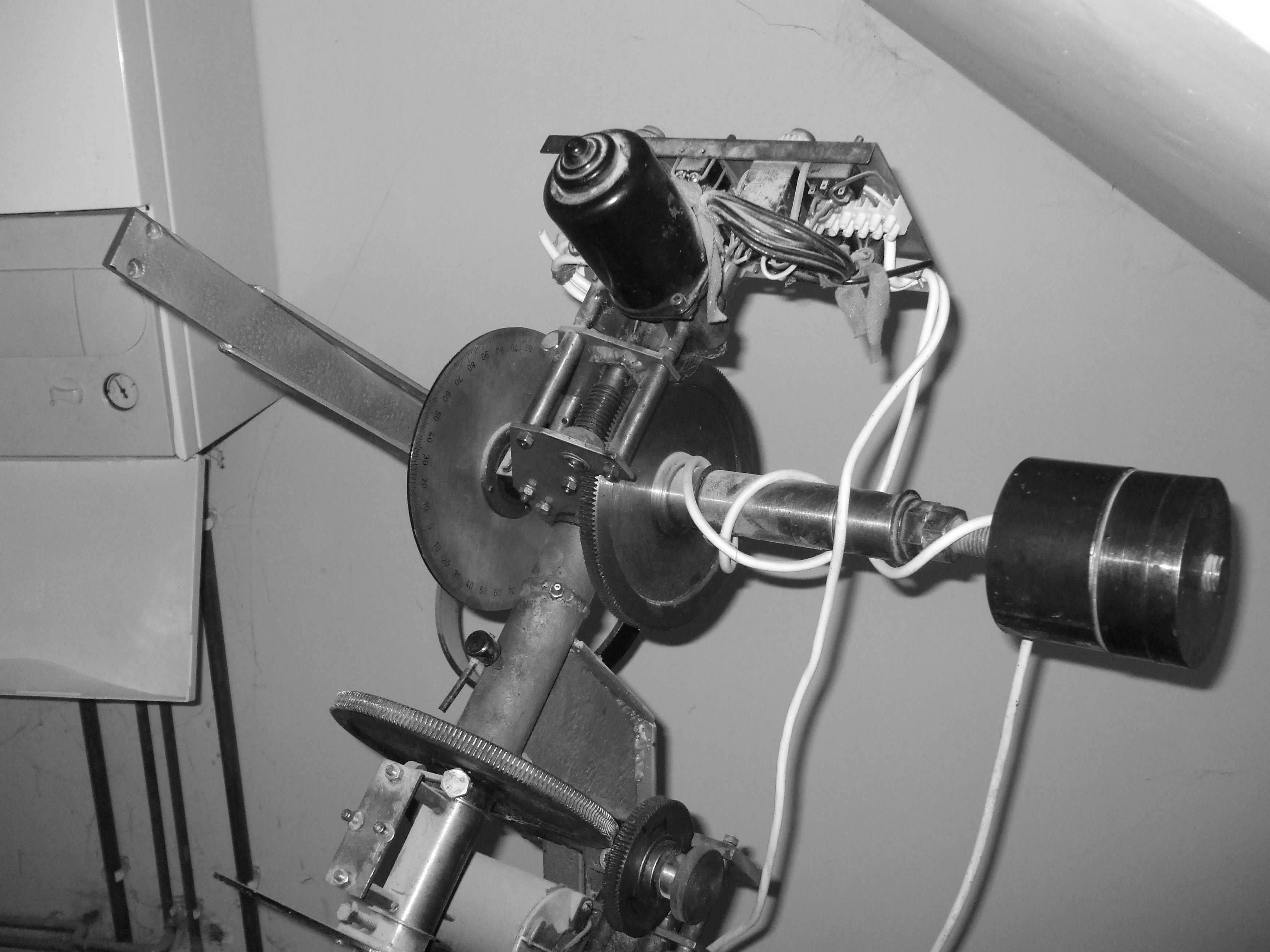

MesajTrimis: 29 Dec 2008 22:58 Download mesaj
Asta este.

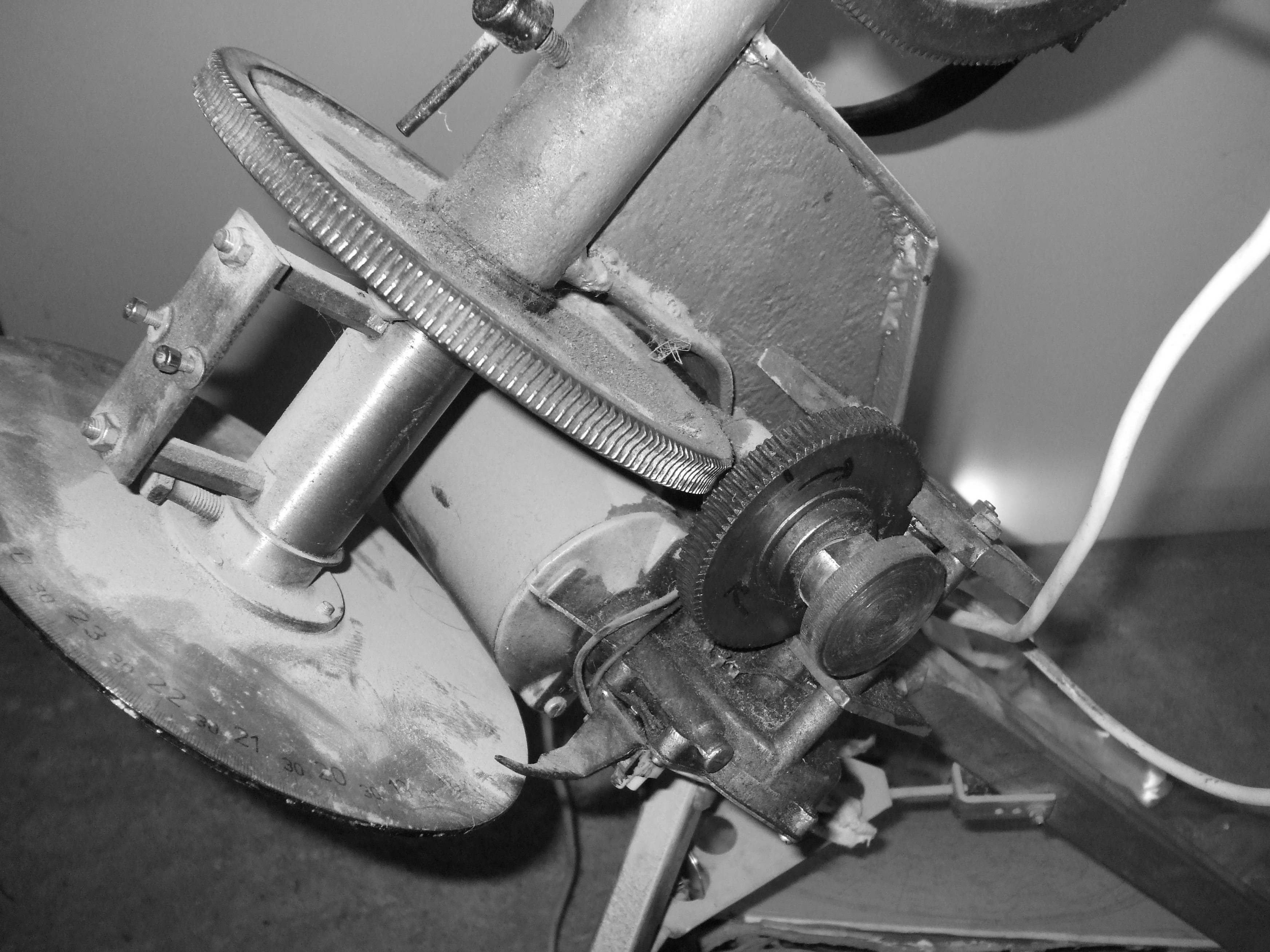

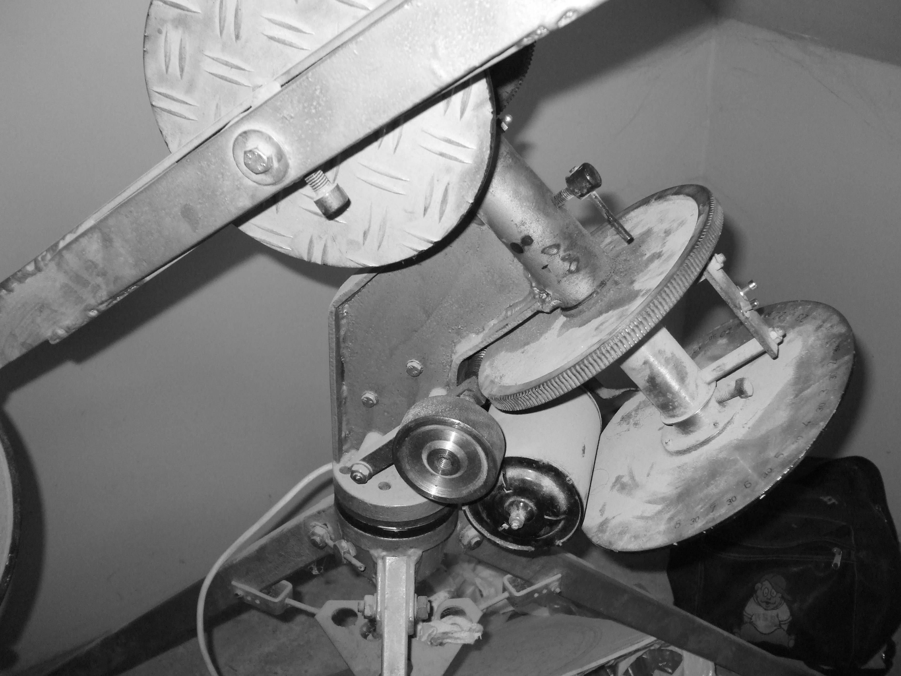

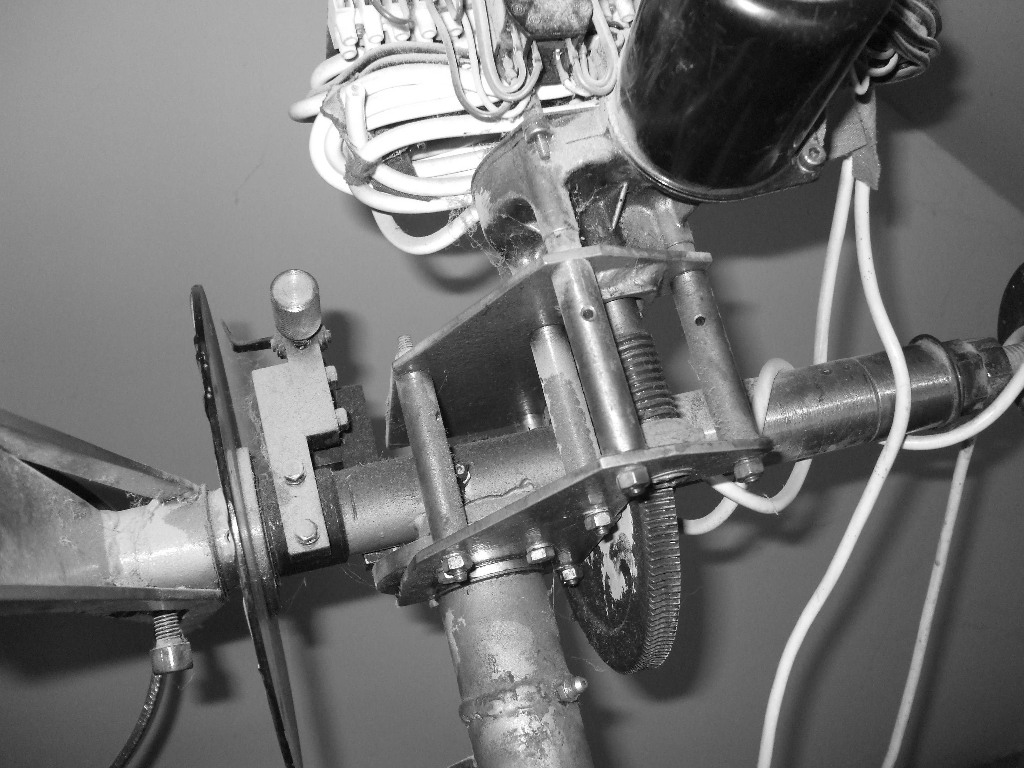

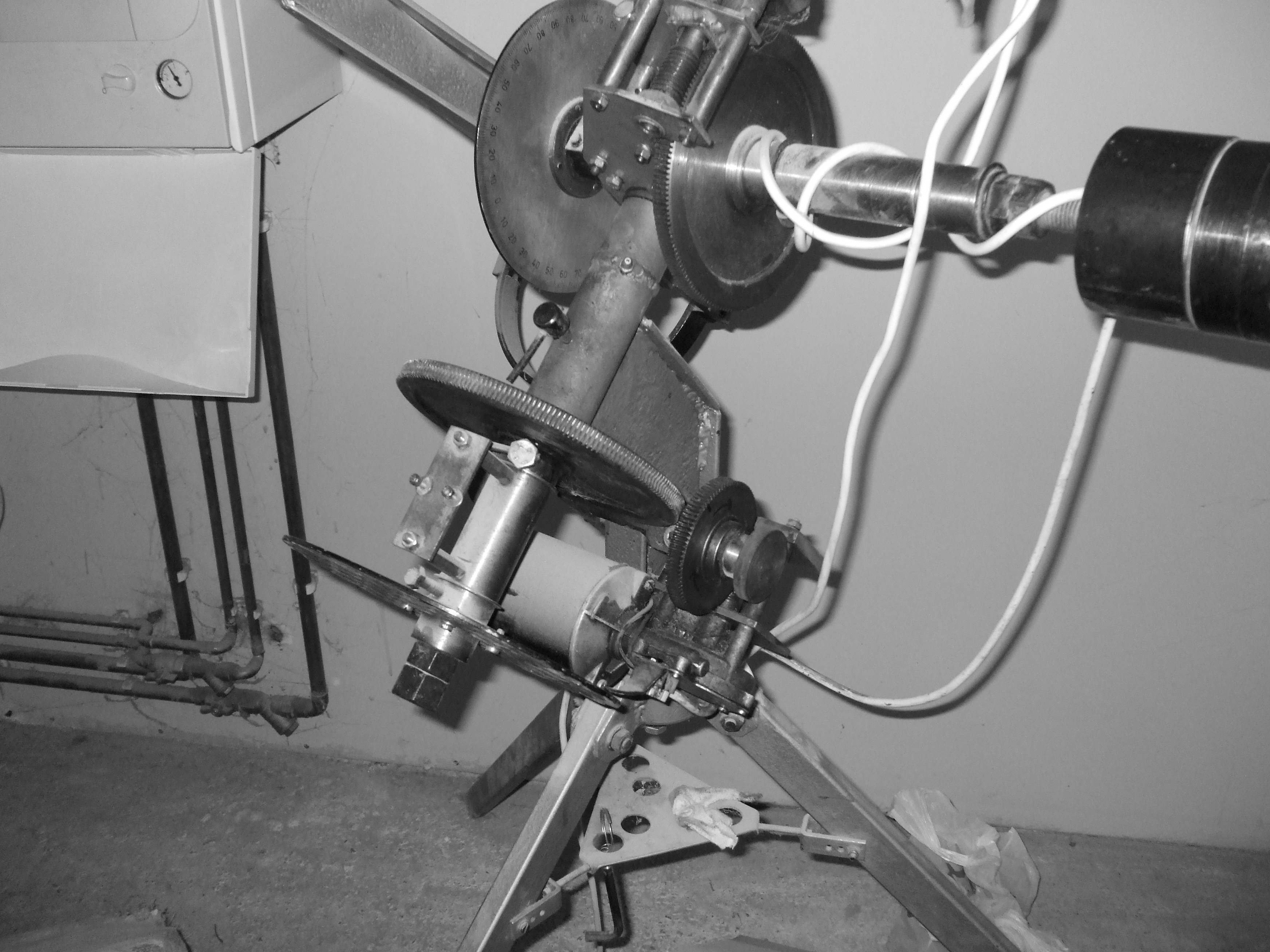

MesajTrimis: 29 Dec 2008 23:19 Download mesaj
Mai trimit niste imagini cu montura in cauza.

Ce se intanpla ,montura a fost proiectata sa duca telescopul de 8".Eu m-am descurcat cu constructia in schimb la partea electronica nu stiu ce sa-i mai fac .Ea este angrenata de douo motore de stergator de parbriz unul alimentat la 12 si celalalt la 24 v ,problema este ca reglajul turatiei al fac numai din un rostat ,si vreau sa-l schinb cu un circuit care sa comande motorul la axa RA fara sa induca o rezistenta de reglaj ,orce rezistenta manaca din curentul motorului si ai scade puterea daca aveti o idee sa-mi raspundeti si mie .Cu respect .Costel.
