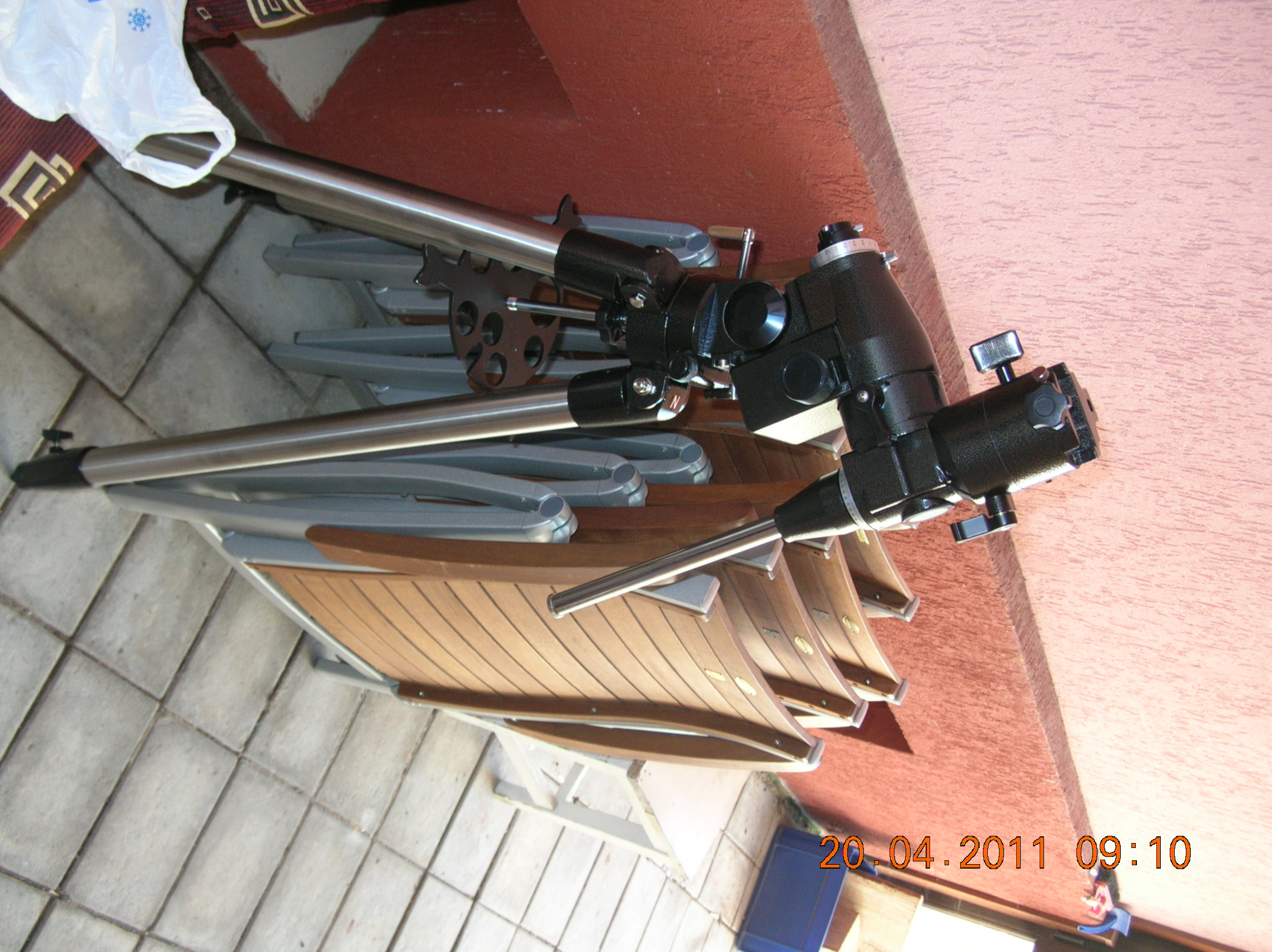

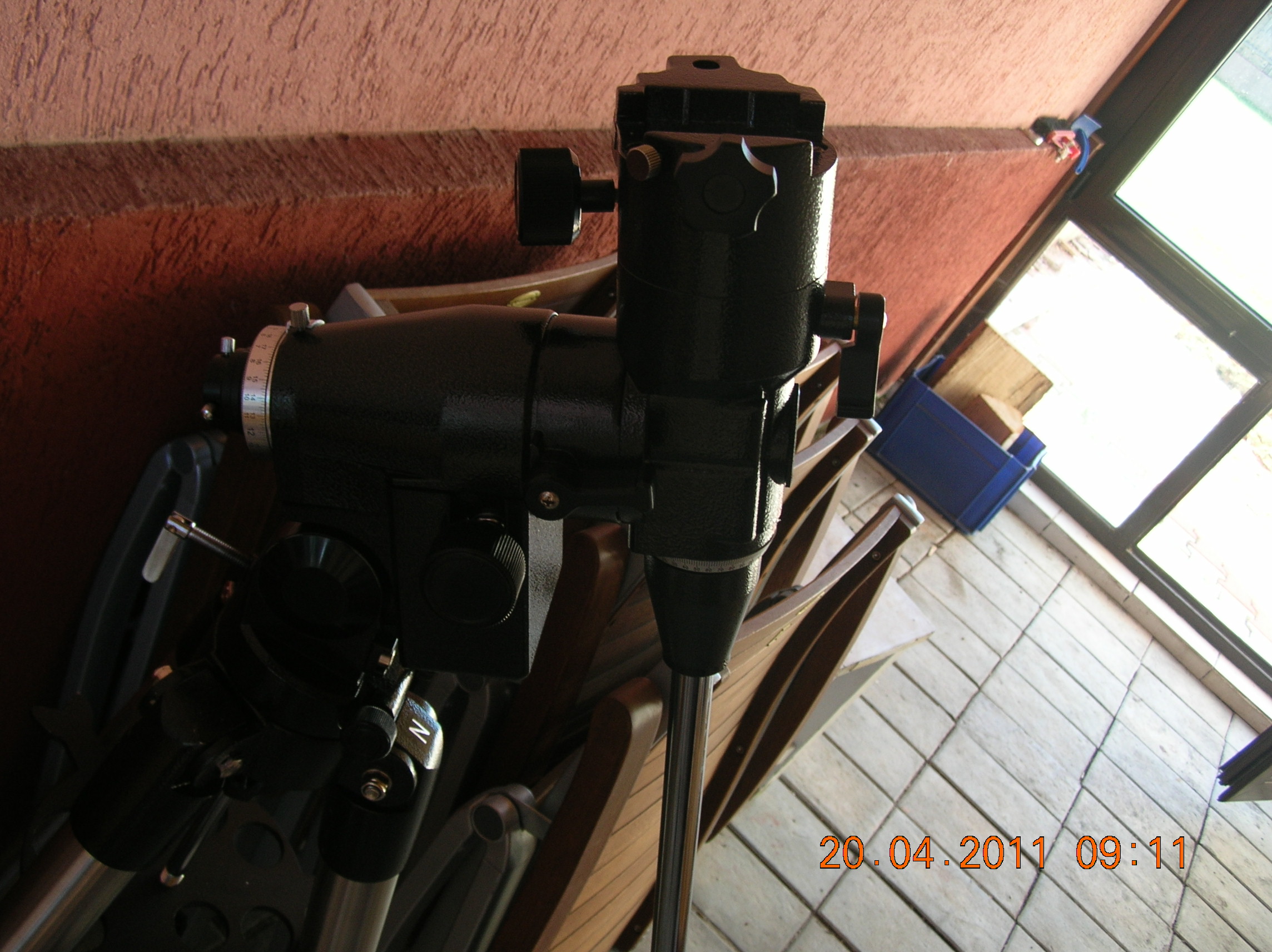

Uite aicea niste poze cu montura luneta polara nu am dar intentionez sa-mi cumpar
 Marime fisier:  724.54 kb
 Vizualizat:  de 8447 ori
 Marime fisier:  763.23 kb

frumoasa Smile dar parca locul ala e gol, intre suruburile de prindere pt polarfinder.. sau nu vad eu bine pe monitorul asta praf? (@ work)
in pdf-ul pe care ti l-am trimis (ca link) ai sa vezi ca in partea sudica a monturii, in spatiul acela tubular ce traverseaza corpul monturii (ca un tunel) si care are acele suruburi de fixare dispuse la 120 de grade reciproc, ar trebui sa existe lunetica de vizare a polarei. este un accesoriu mic si banal (ca si constructie) dar al naibi de util si de cele mai multe ori si scump. fara ea, vorbim doar teorie...

Avand in vedere situatia (ca nu ai luneta polara) ai doua variante:
1) Poti sa pui montura in pol doar aproximativ si prin urmare poti sa o folosesti doar vizual. Poti sa faci asta pur si simplu centrand steaua polara prin gaura unde ar fi venit luneta polara de la montura. Dureaza putin si este o aproximatie.
2) Folosesti metoda drift-ului ca sa faci o aliniere polara cat mai exacta. Cu cat iti dai interesul sa o faci mai bine cu atat o sa fie mai bine pusa in pol. Dupa ce faci o aliniere din asta poti sa faci si astrofoto cu ea. Dureaza mai mult dar este foarte precisa.
