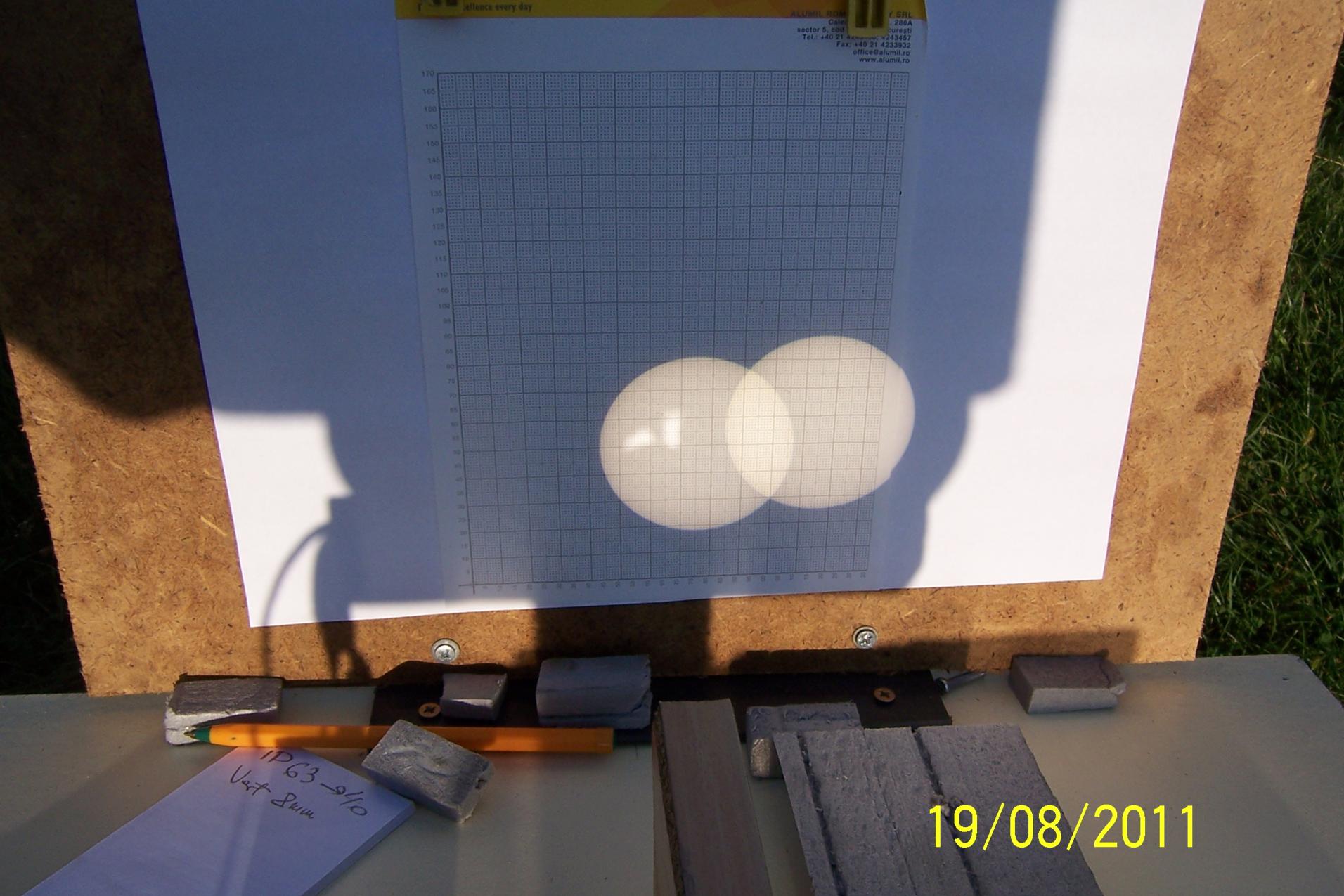

Am pus la verificare deja cunoscutul 15x70 de la Celestron care cu o seara inainte mi-a creeat un disconfort total la privitul cerului (stele cu asimetrii foarte mari asemeni newtonienelor decolimate rau) greu de suprapus imaginile celor 2 obiective.
Dupa cum se vede si in foto urmatoare erorile sunt foarte mari(inacceptabile):
1. Eroare de convergenta interpupilarade 150 arcminute (in planul obiectului)-la IPD 63mm-, respectiv
2 Eroare de divergenta verticala mai mare de 45 arcminute (in planul obiectului)
Cert este ca luate individual cele doua obiective dau imagini foarte bune, dar cuplate in sistemul costructiv modern (din plastic ) e destul de greu sa-si mentina reglajele prea mult timp!
Problema, asa cum spunea si Silviu, este ca la obiectivele din plastic e destul de greu de umblat si exista risc destul de mare sa le deteriorezi iremediabil. O sa incerc sa fac o scula care sa ma ajute la rasucirea acestor filete din plastic desi la cat sunt de mari erorile e greu de crezut ca va iesi ceva spectaculos. Daca rezultatul va fi bun voi reveni cu imagini!

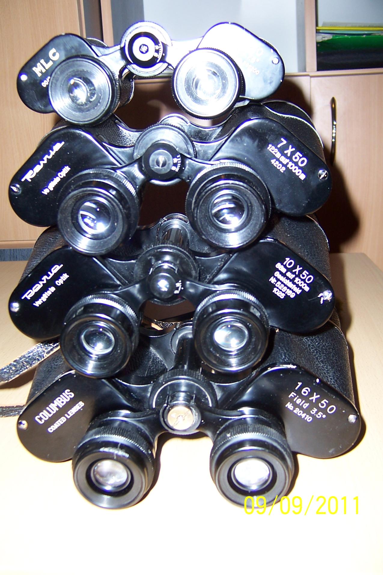

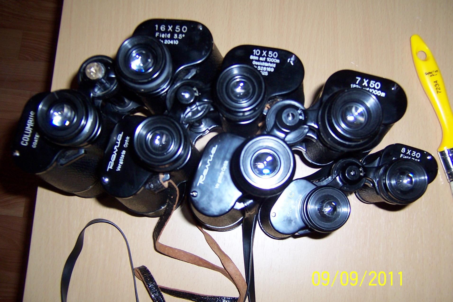

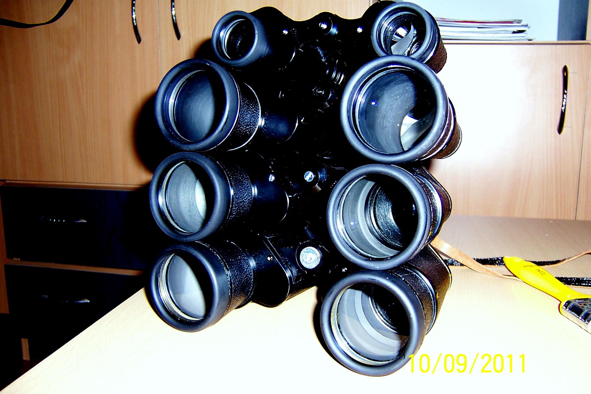

Microbul binoclurilor cu mecanica adevarata(corp si filete metalice) m-a infestat iremediabil. Astfel am ajuns sa am o colectie de 4 binocluri : 8x30, 7x50, 10x50,16x50 toate probabil de provenienta japoneza.
Cel mai bine se comporta 10x50 care e o placere la utilizare, la fel si 7x50 care a suferit o operatie de curatare a lentilelor si obiectivelor si o colimare destul de buna.
Binoclul 16x50 dupa curatare a fost colimat insa se comporta bine doar la DIP 65mm, fiind greu de aliniat pe toata plaja distantelor interpupilare.
Mai am ceva probleme cu micutul 8x30 care dupa de a suferit acelasi proces de curatare devine dificil de aliniat , mai ales ca prismele nu au suruburi de reglaj, reglajul fiind realizat cu mici folii de Al . Sper sa-l aliniez cat mai bine si pe el pentru ca e foarte usor de utilizat fiind si ergonomic in acelasi timp.
