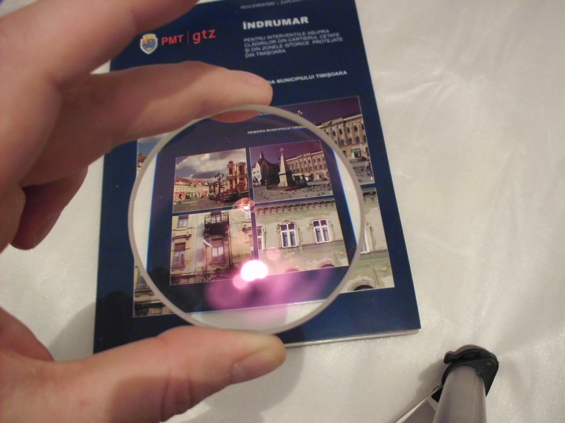

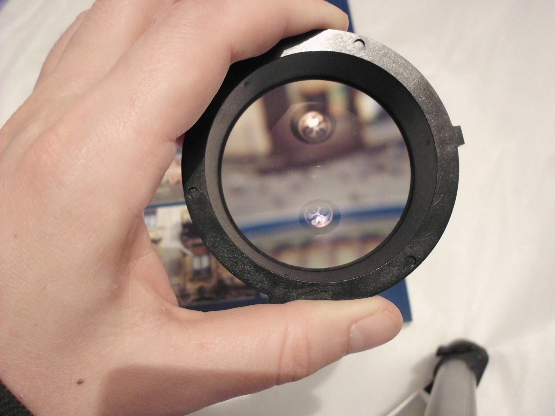

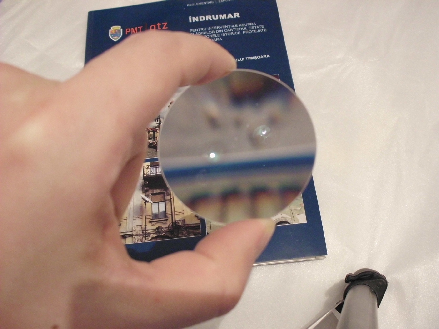

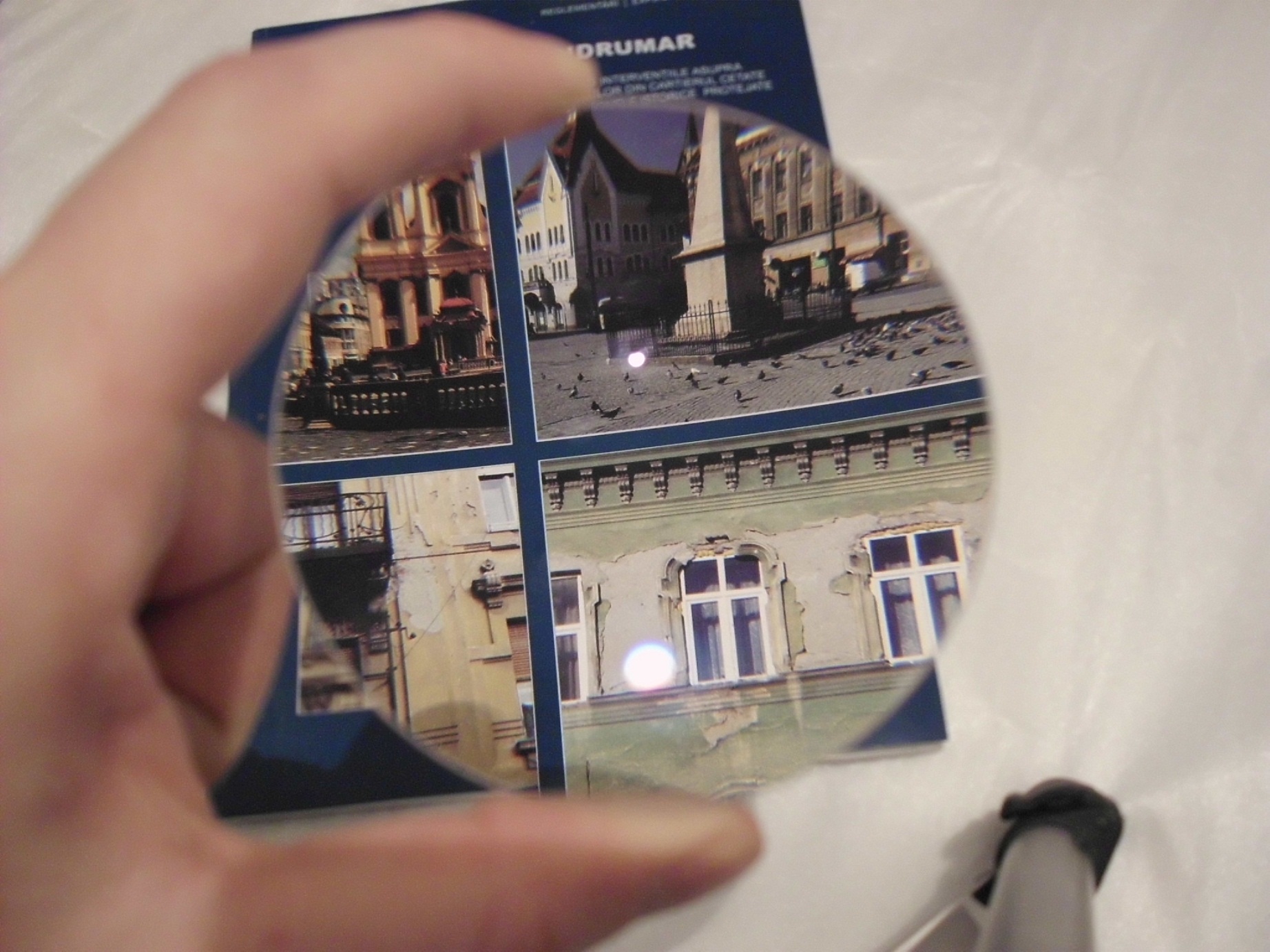

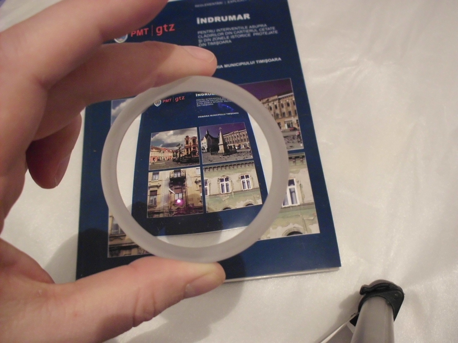

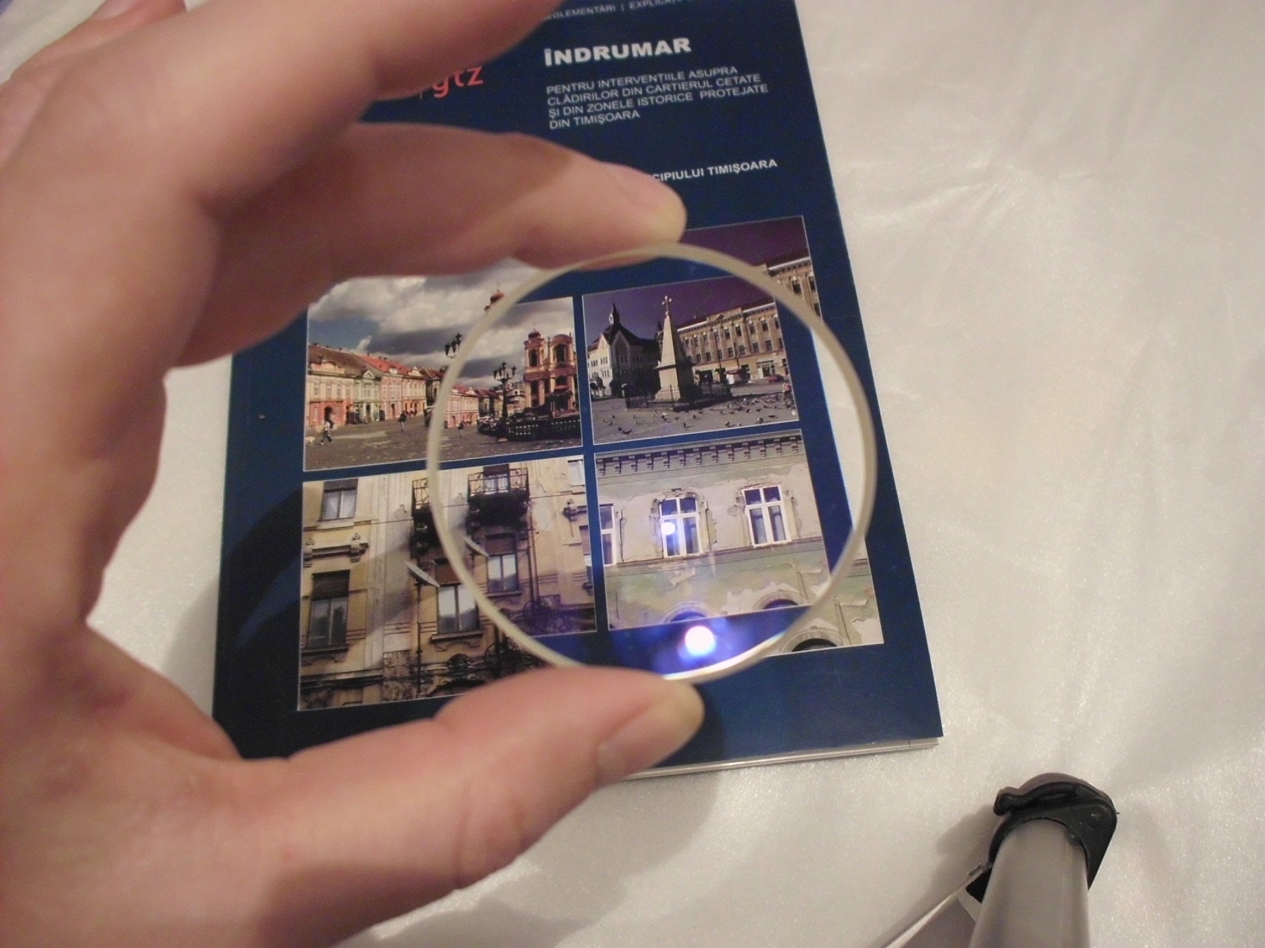

Off: am cateva lentile, unele convexe, altele concave.Toate sunt tratate, zic eu, pentru ca reflecta lumina oglindita in ele, in diverse culori.Atasez poze cu ele.As dori sa stiu daca pot obtine un obiectiv de luneta din ele(combinate sau nu).Si as dori sa aflu de la cineva care stie, despre dubletele acromate, la ce mod se pot abtine si care este efectul combinarii unei lentile divergente cu una convergenta in functie de distanta dintre ele.Daca am o lentila planconvexa cu focala scurta(200mm sa zicem) si pun dupa ea, la o distanta oarecare, o lentila concava, acest dublet va avea focala mai lunga ? Multumesc.

Salutare!
Daca pui una ''concava'' dupa cea plan convexa ar trebui sa ti creasca focala rezultanta.
''concava''= convex-concava sau menisc divergent , nu stiu ce aveti dumneavoastra.
Meniscul divergent este ca lentila de ochelari pe o fata ''tine apa'' pe cealalta ''nu tine apa''
Dar , din cate stiu eu, dubletul acromat nu are o lentila plan convexa ci una biconvexa urmata de cea convex-concava.
O seara buna,
Alex.

deasupra fiecarei foto scrie ce lentila este.Nu am inteles ce ati spus dumneavoastra in legatura cu lentila a doua din dubletul acromat, cea convex-concava, cum adica convex-concava ?
In legatura cu aceste lentile pe care le am, as vrea sa stiu daca exista vreo combinatie in care le-as putea aseza ca sa obtin un obiectiv.As vrea sa aflu detalii legate de constructia unui dublet acromat.Si as mai vrea sa stiu ce rol poate avea o lentila divergenta in componenta unui obiectiv de luneta.

Pe scurt despre obiective refractoarelor:
- lentilele singulare sunt ca niște prisme și fac lumina să se despartă în culorile componente așa că ea trebuie recompusă înapoi spre a nu strica imaginea obiectului;
- se folosesc două (sau mai multe) lentile din sticle diferite (ca indice de refracție) calculate astfel încât aberațiile cromatice ale sistemului rezultant să fie minime;
- forma lentilelor are influență nu numai asupra focalei rezultante ci și asupra corecțiilor celorlalte tipuri de aberații;
- niciun obiectiv nu este perfect, există niște limite teoretice și practice de realizare a lor;
- cu cat un obiectiv este mai bine corectat cu atat este mai scump (necesită sticle speciale și precizie mare de prelucrare);
- din lentile recuperate este foarte greu să faci un obiectiv acromat bun, doar dacă nu cumva din întâmplare ai unele care au fost odată pereche și le regăsești.
Spor la studiat! Smile
