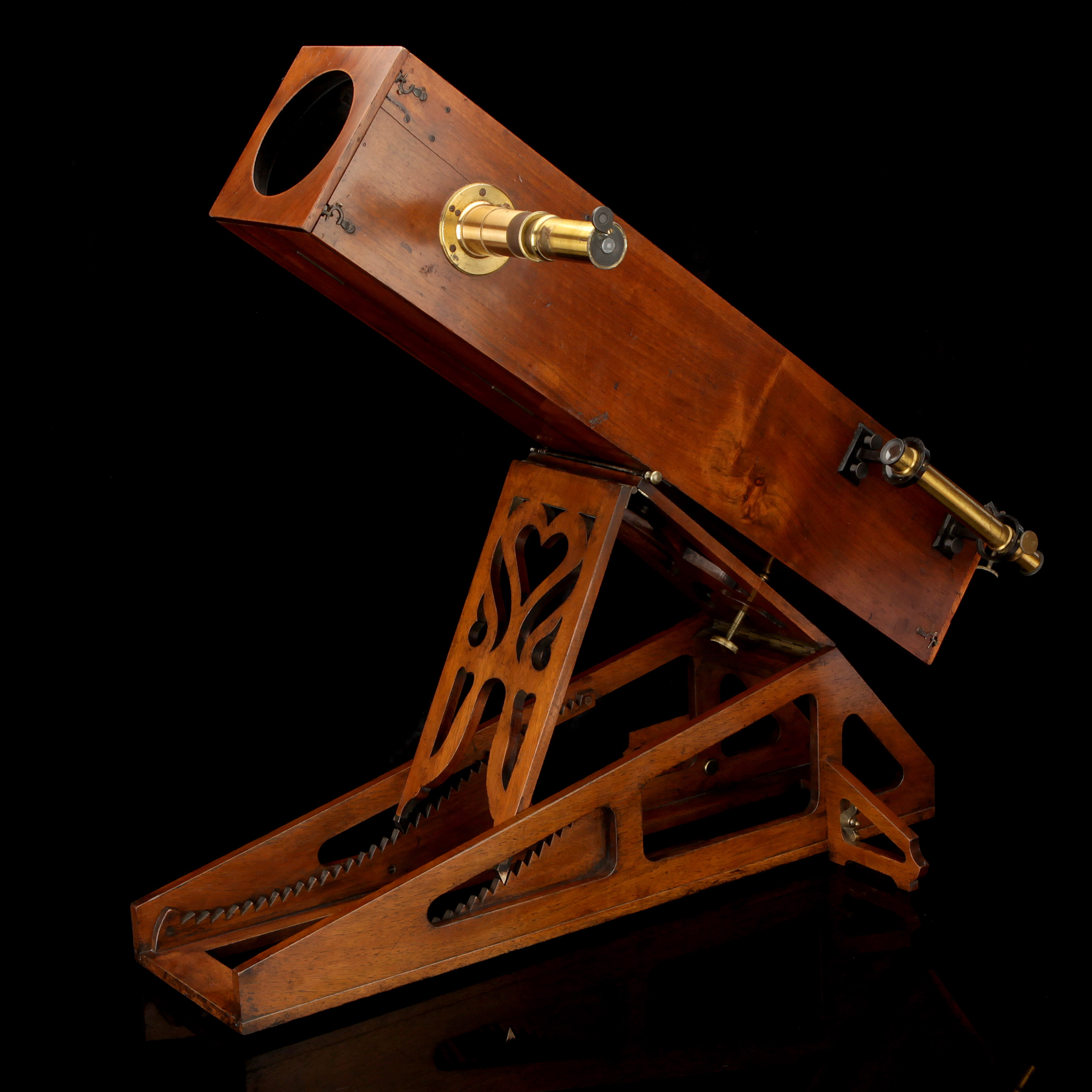

Da, exista si un trenulet mai mic de ortoscopice. De la 4mm la 25mm. Daca voi fi in stare de buna functionare si voi reusi sa-mi confectionez reflectorul gen Foucault de 100mm F/5, setul de orto va fi de servici acolo. Dar cel mai tare ocular (4mm) abia va depasi la 125x dublul grosismentului rezolvant de 50x. Asa ca va fi musai si o lentila Barlow.
Uite in atasament, asa arata un telescop Foucault pe vremea cand oglinzile erau confectionate de chiar mainile binecuvantate ale marelui savant pentru telescoapele Secretan.
Montura nu dar tubul cam asa vreau sa arate.
