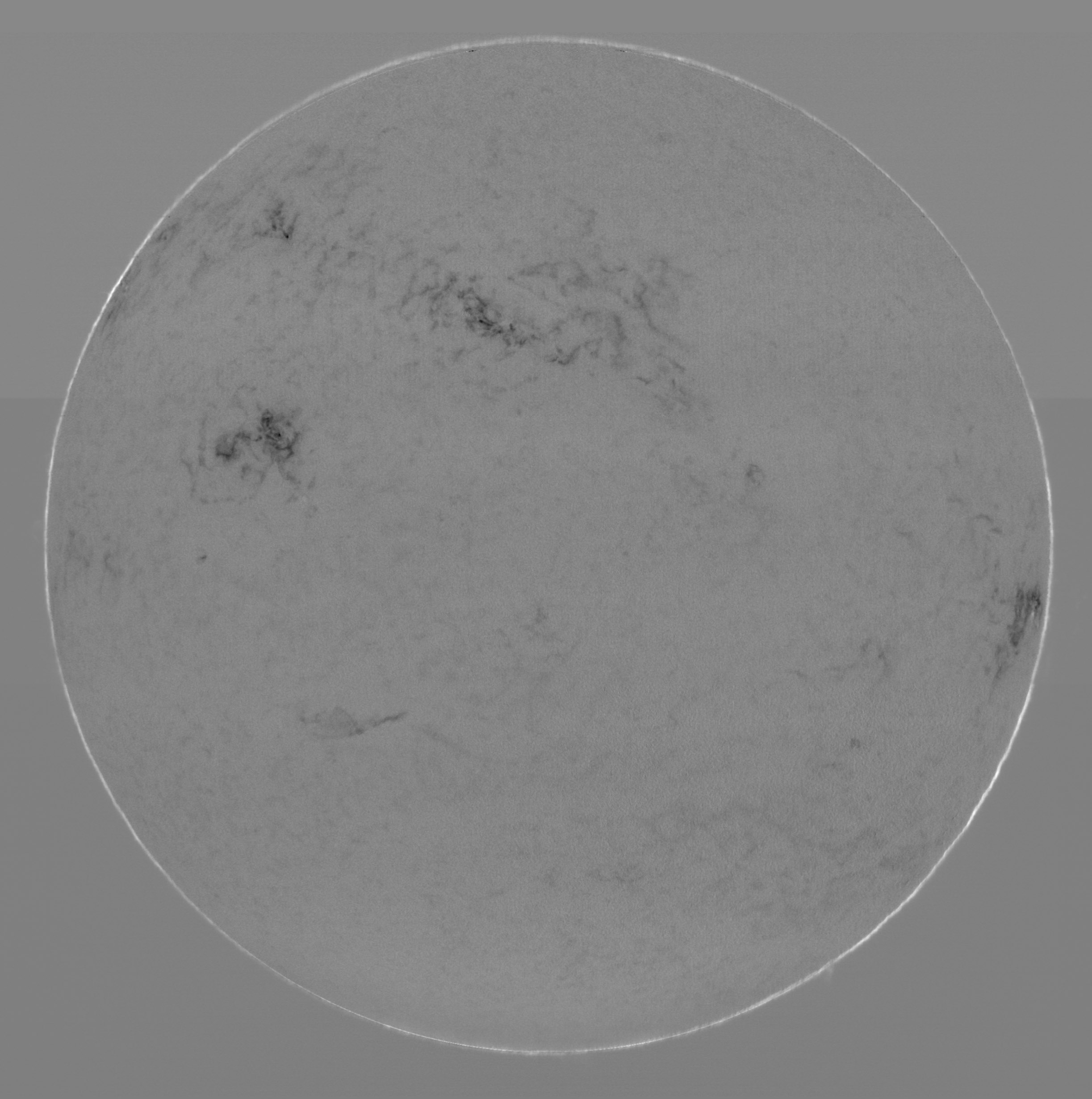

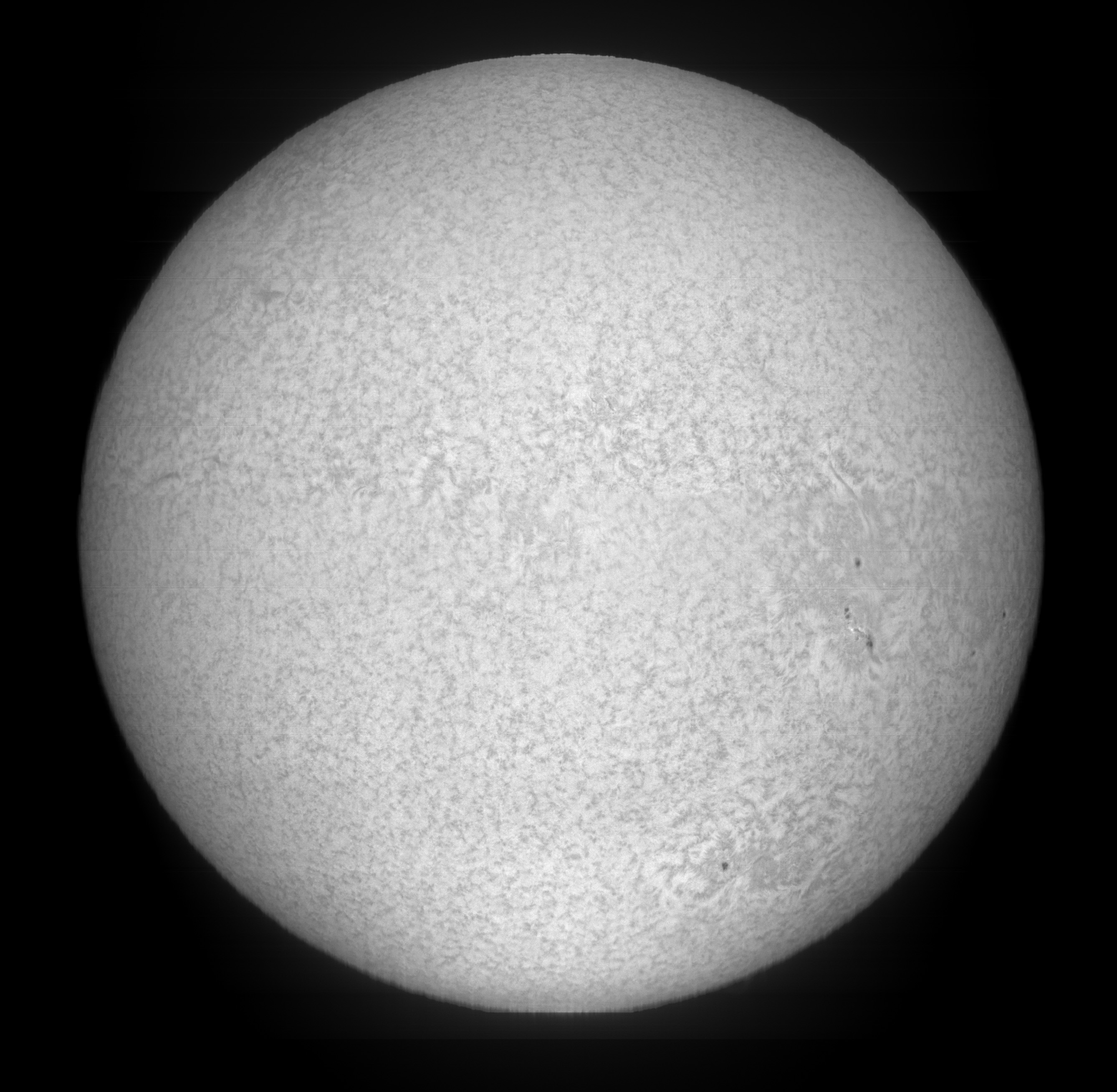

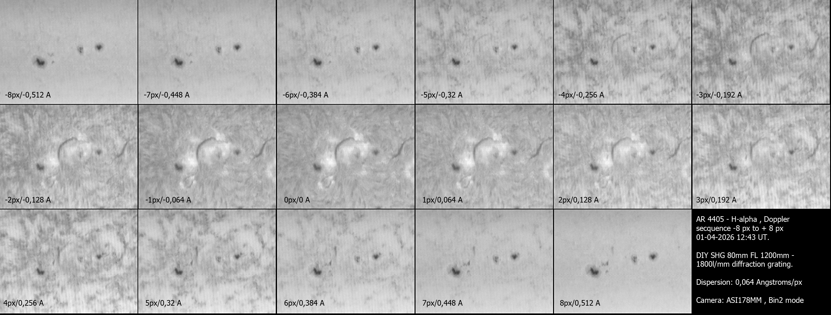

Prezint doua imagini pe linia Fe II 4293,93A, prelucrate din scanari facute pe data de 1 aprilie cu noul SHG de 80mm ,precum si o secventa Doppler in H-alpha, cu regiunea AR 4405.
 Marime fisier:  567.71 kb
 Vizualizat:  de 1938 ori
 Marime fisier:  410.46 kb
 Marime fisier:  690.36 kb

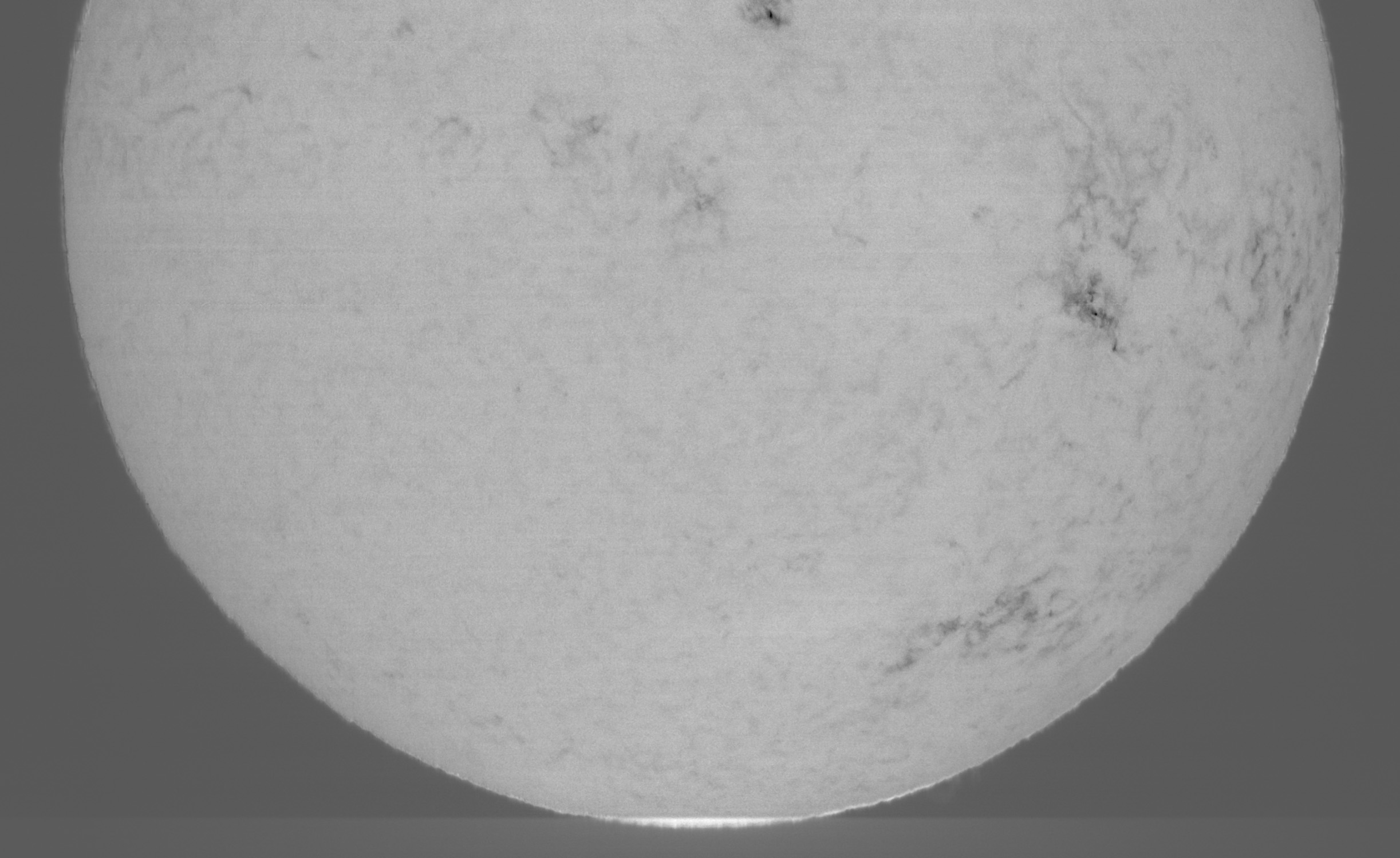

Prezint cateva imagini cu Soarele in H-beta si He-D3 ,realizate din scanari facute ieri cu noul SHG de 80mm.
Claritatea este mai buna decat la imaginile precedente datorita unor reglaje si corectii aduse instrumentului.
Imaginea in He-D3 cuprinde doar emisfera sudica a Soarelui intrucat dupa aceea au venit norii,ce au acoperit discul solar aproape toata dupa amiaza, pana seara si nu am mai reusit sa fac scanari si cu emisfera nordica, instrumentul nu prinde intreg discul ci doar putin mai mult de jumatate de disc, astfel ca sunt necesare 2 scanari pentru intreg discul solar. Dar claritatea si mai ales SNR-ul imaginii ,chiar si dupa procesul de scadere cu Continuum, sunt vizibil mai bune decat cele obtinute cu SHG de 60mm.

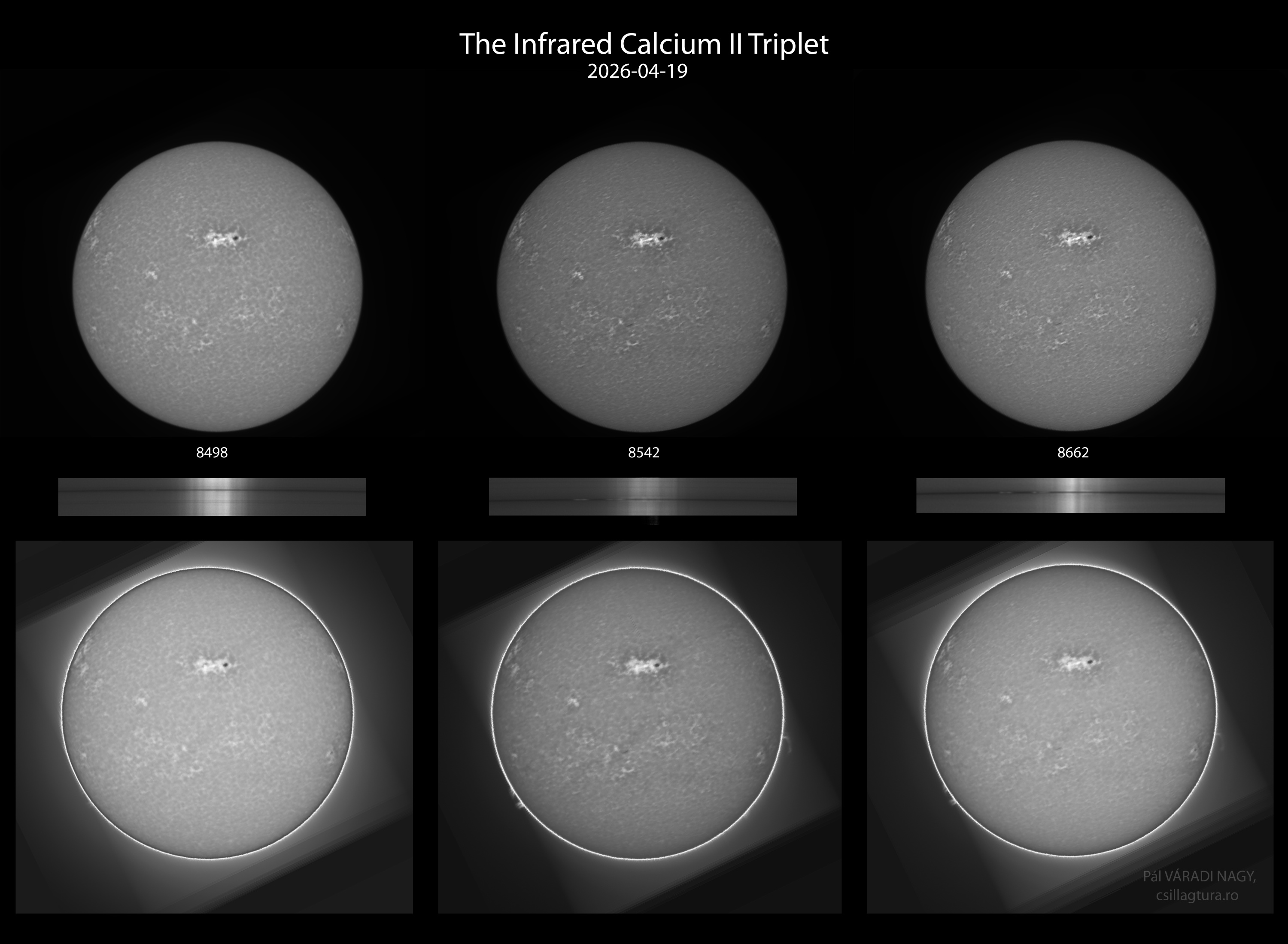

tripletul de calciu in infrarosu

Interesante imaginile in benzile de Calciu din IR, in banda CaII 8542 A se vad bine protuberantele. Smile

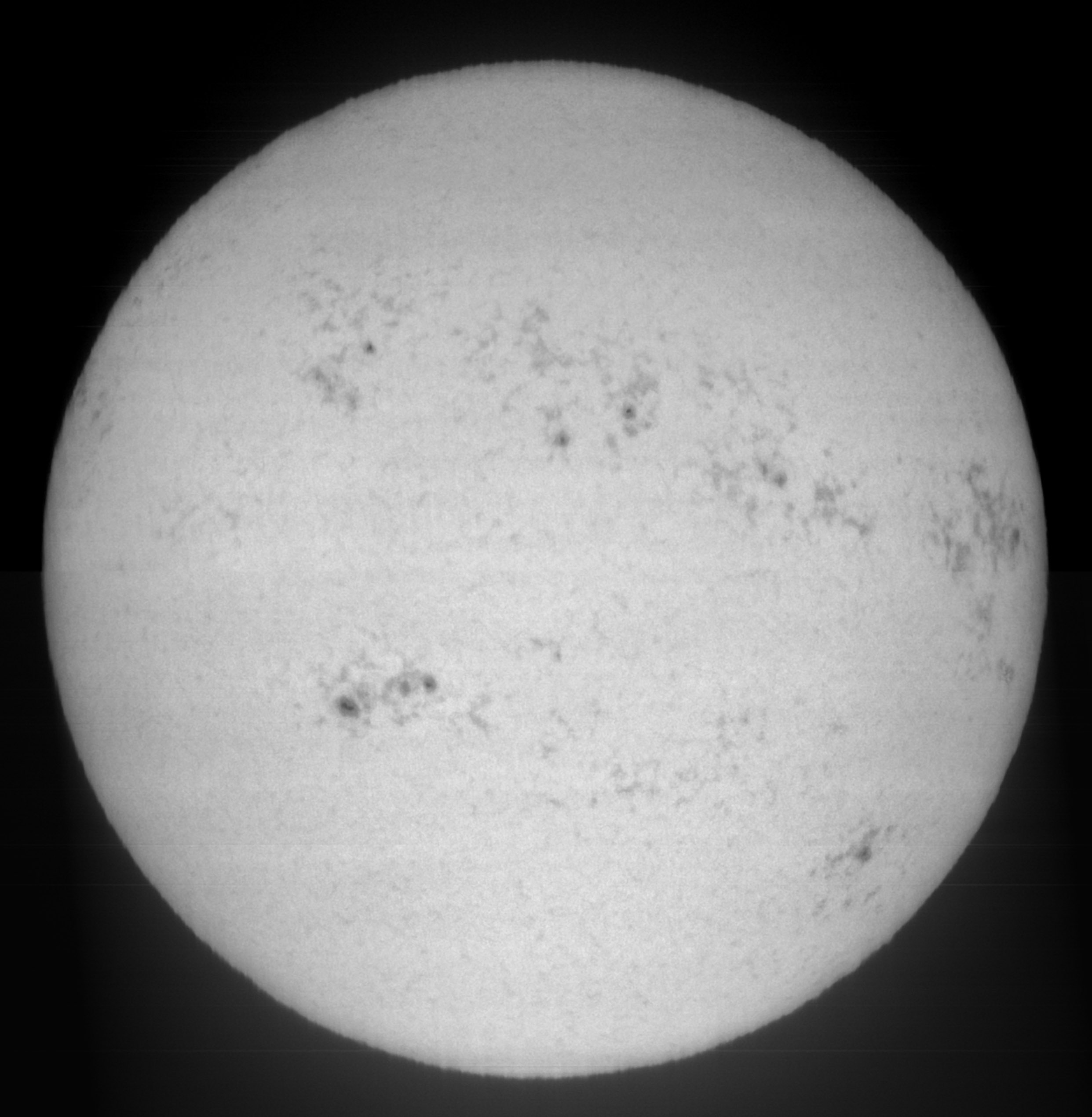

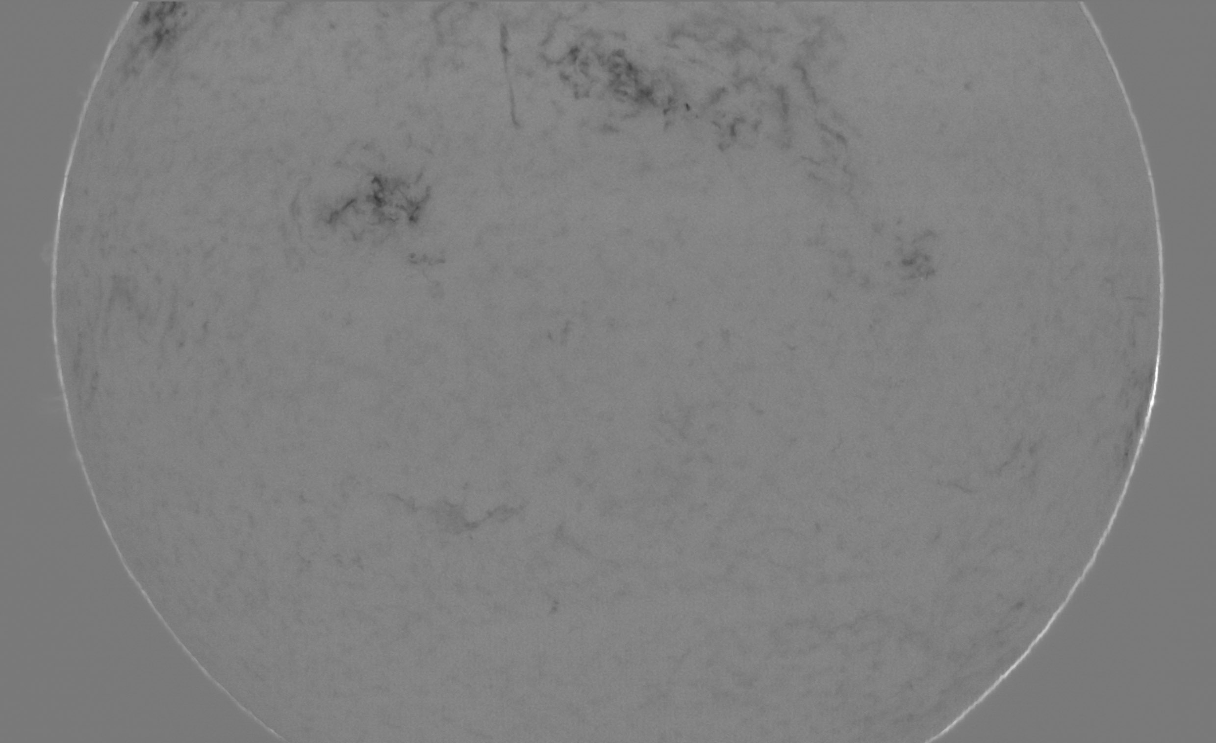

Prezint si eu cateva imagini cu Soarele in He-D3 (diferentiate cu imagini Continuum) de pe 24 si 25 aprilie, din scanari facute cu noul SHG de 80mm. Sunt vizibil mai curate si mai detaliate decat imaginile He-D3 obtinute din scanari facute cu SHG de 60mm, gratie focalei mai mari (f=1170 mm la SHG de 80mm vs f=700mm la SHG de 60mm) dar si luminozitatii mult mai mari decat cea a SHG de 60mm, ceea ce inseamna SNR mai bun. Pentru imaginea de pe 25 aprilie nu am reusit sa fac scanari pentru intreg discul solar.

Prezint prima imagine cu Soarele in He I - D3 obtinuta prin stacking-ul mai multor scanari, facute cu SHGde 80mm ieri dupa amiaza. Am descoperit o metoda mai rapida si mai facila de a obtine direct imaginile cu diferenta He-Continuum, utilizand softul JSolex si un script foarte simplu in modul Image Math:
img(helium shift) - img(continuum shift) ,
nimic mai mult, iar procesarea o face rapid si nu mai este nevoie sa fac eu operatia de scadere a imaginilor brute He si Continuum in Photoshop, ceea ce imi lua destul de mult timp, mai ales cand vine vorba si de stackarea imaginilor obtinute din mai multe scanari.
Discul solar de ieri prezenta un aspect interesant in banda He-D3, multi nori de He in dreptul regiunilor active , dar si in afara regiunilor unde sunt mai dispersati si mai subtiri.

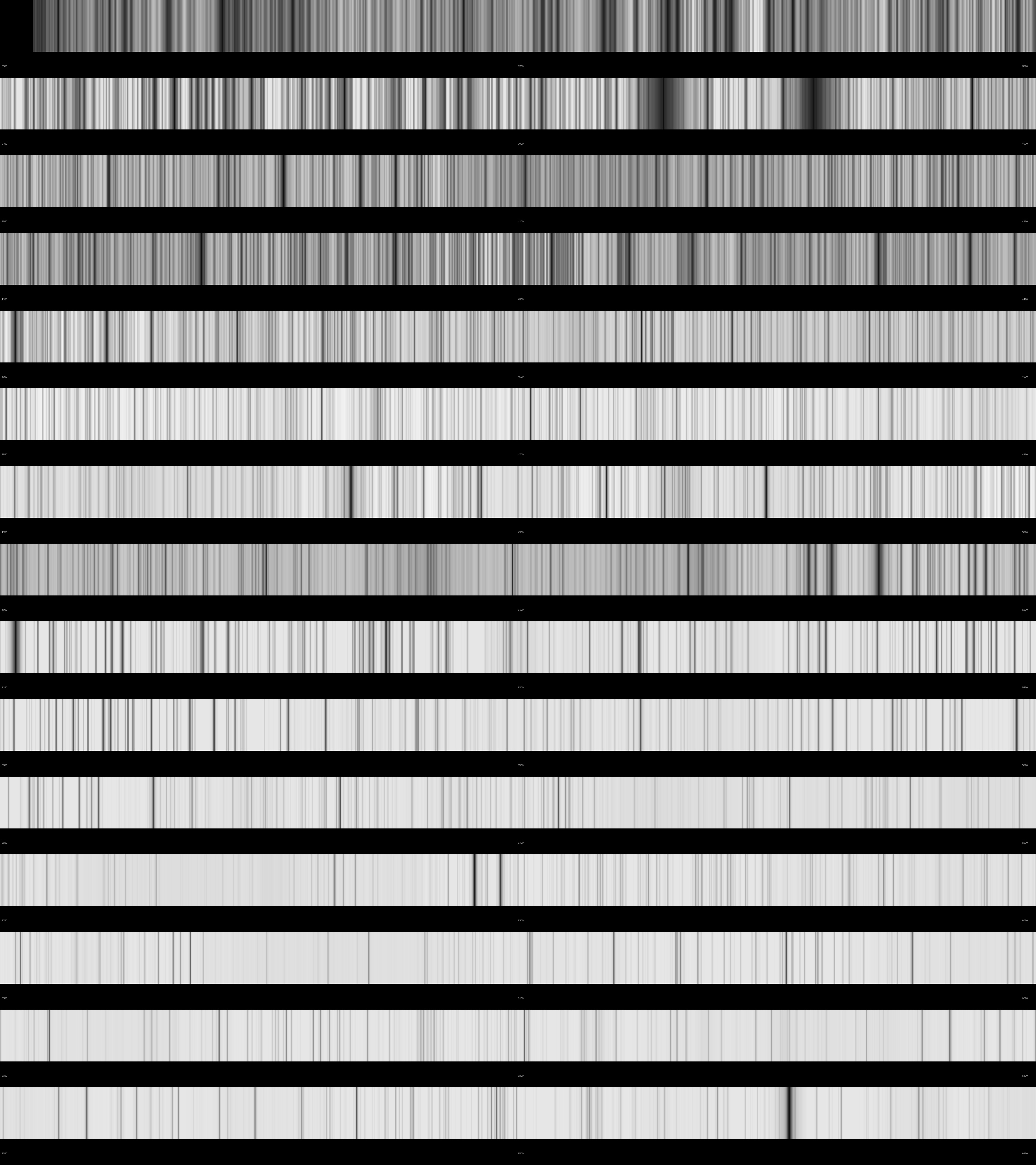

MesajTrimis: 18 Mai 2026 17:43 Download mesaj
continuum, ~360-920 nm

Mesaje: 9917
MesajTrimis: 20 Mai 2026 07:37 Download mesaj
WOW! Shocked

MesajTrimis: 31 Mai 2026 21:00 Download mesaj
Frumoasa imaginea cu spectrul solar, felicitari. Smile
