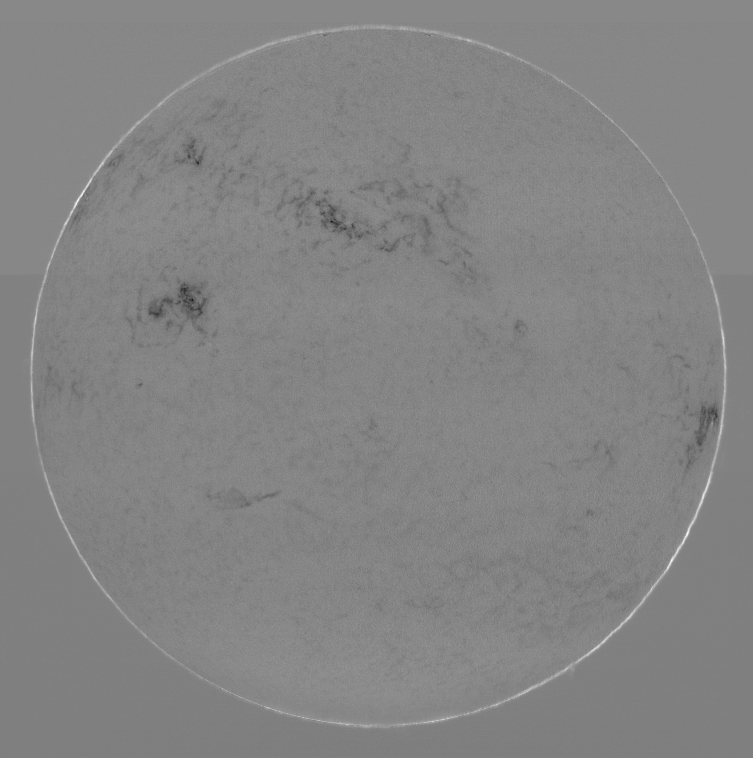

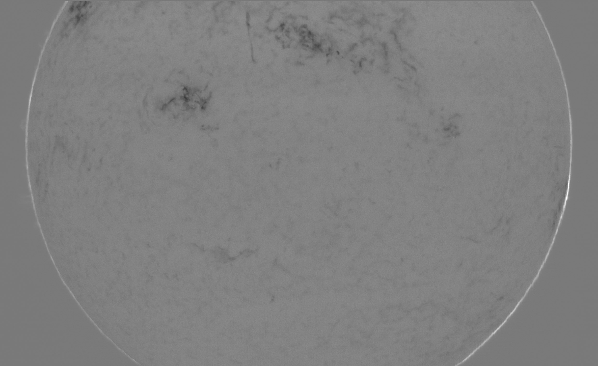

Prezint doua imagini pe linia Fe II 4293,93A, prelucrate din scanari facute pe data de 1 aprilie cu noul SHG de 80mm ,precum si o secventa Doppler in H-alpha, cu regiunea AR 4405.
 Marime fisier:  567.71 kb
 Vizualizat:  de 1976 ori
 Marime fisier:  410.46 kb
 Marime fisier:  690.36 kb

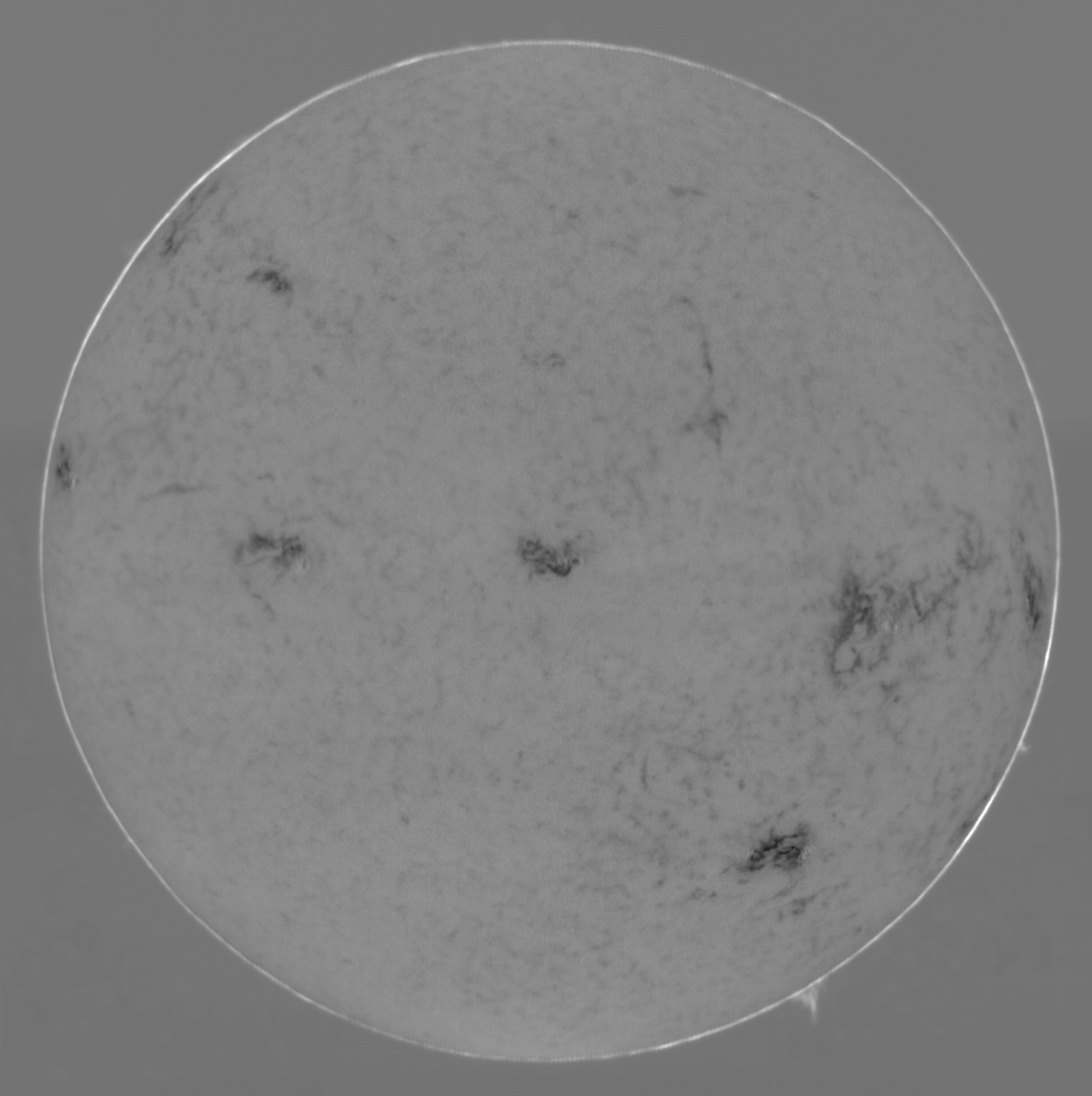

Prezint cateva imagini cu Soarele in H-beta si He-D3 ,realizate din scanari facute ieri cu noul SHG de 80mm.
Claritatea este mai buna decat la imaginile precedente datorita unor reglaje si corectii aduse instrumentului.
Imaginea in He-D3 cuprinde doar emisfera sudica a Soarelui intrucat dupa aceea au venit norii,ce au acoperit discul solar aproape toata dupa amiaza, pana seara si nu am mai reusit sa fac scanari si cu emisfera nordica, instrumentul nu prinde intreg discul ci doar putin mai mult de jumatate de disc, astfel ca sunt necesare 2 scanari pentru intreg discul solar. Dar claritatea si mai ales SNR-ul imaginii ,chiar si dupa procesul de scadere cu Continuum, sunt vizibil mai bune decat cele obtinute cu SHG de 60mm.
 Marime fisier:  1.38 MB
 Vizualizat:  de 1933 ori
 Marime fisier:  1015.96 kb
 Marime fisier:  473.76 kb
 Marime fisier:  439.03 kb
