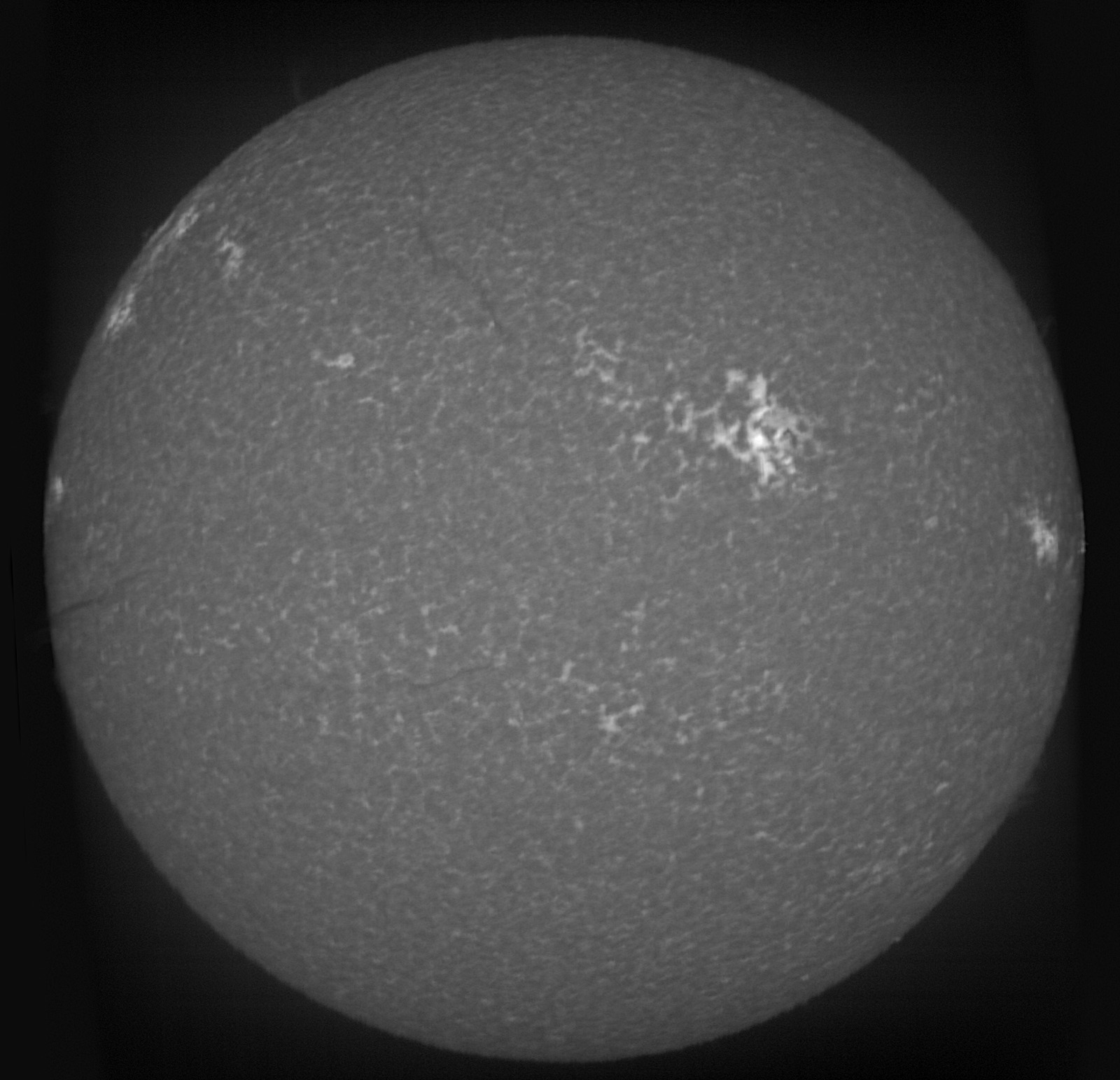

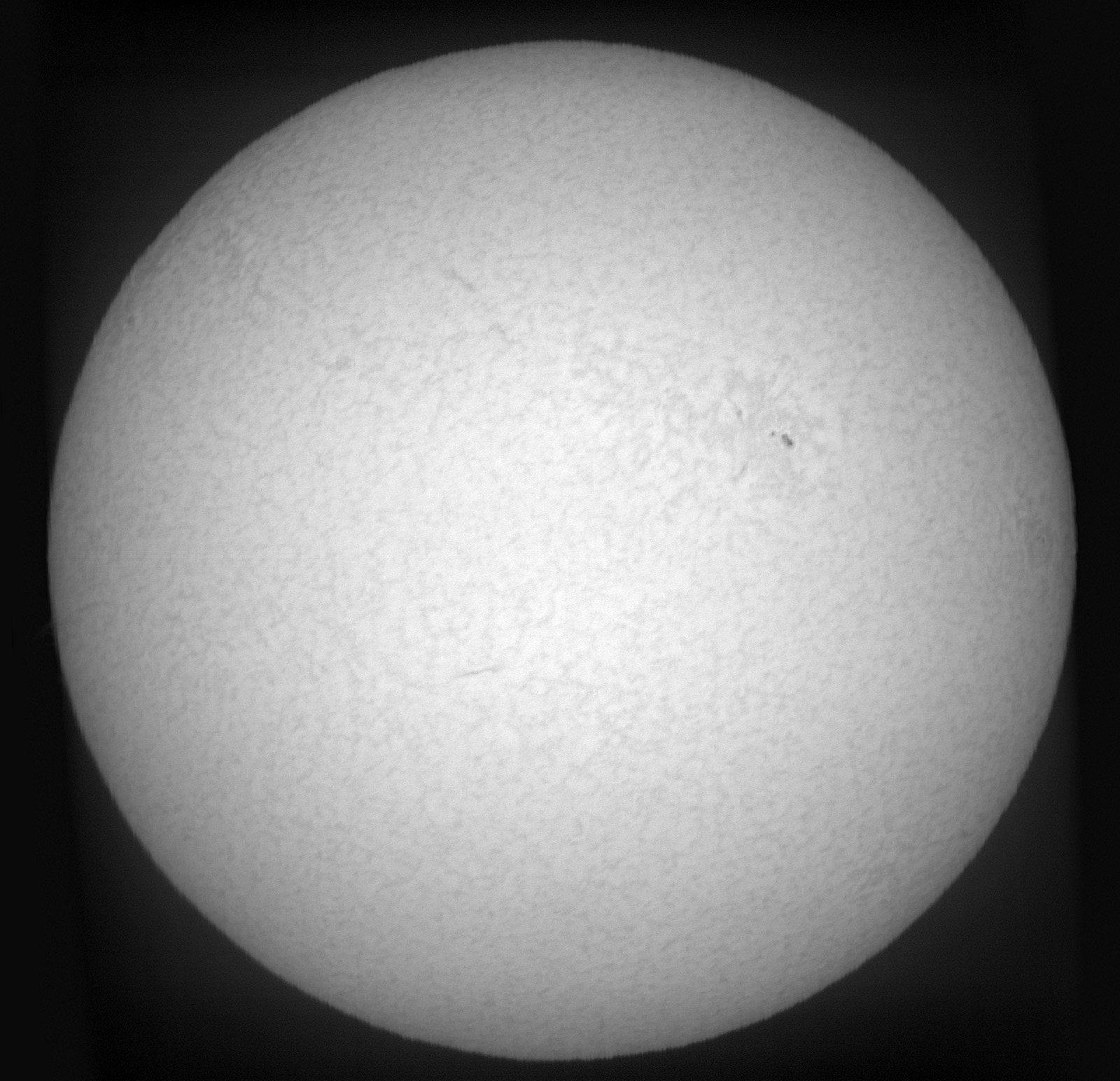

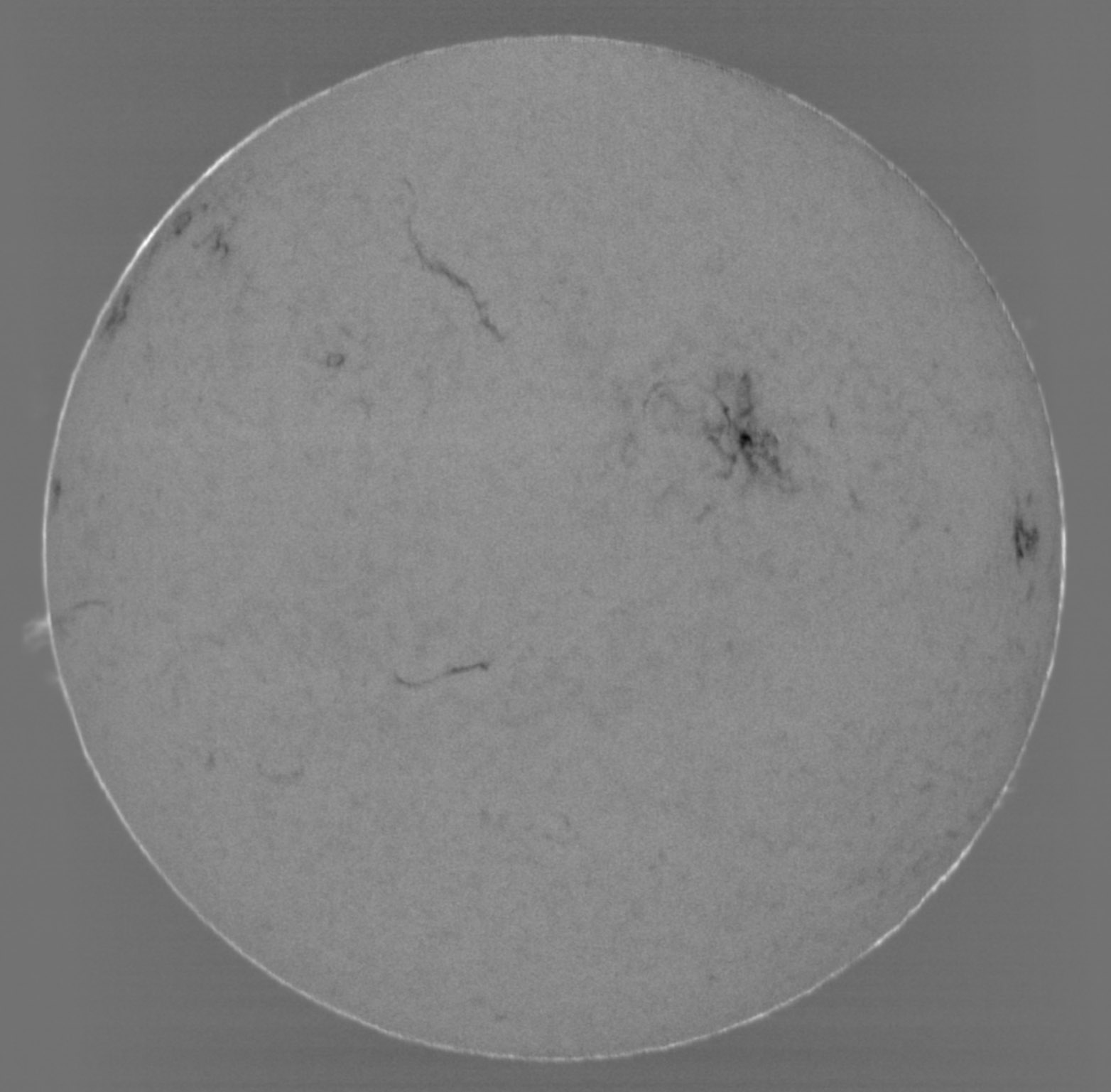

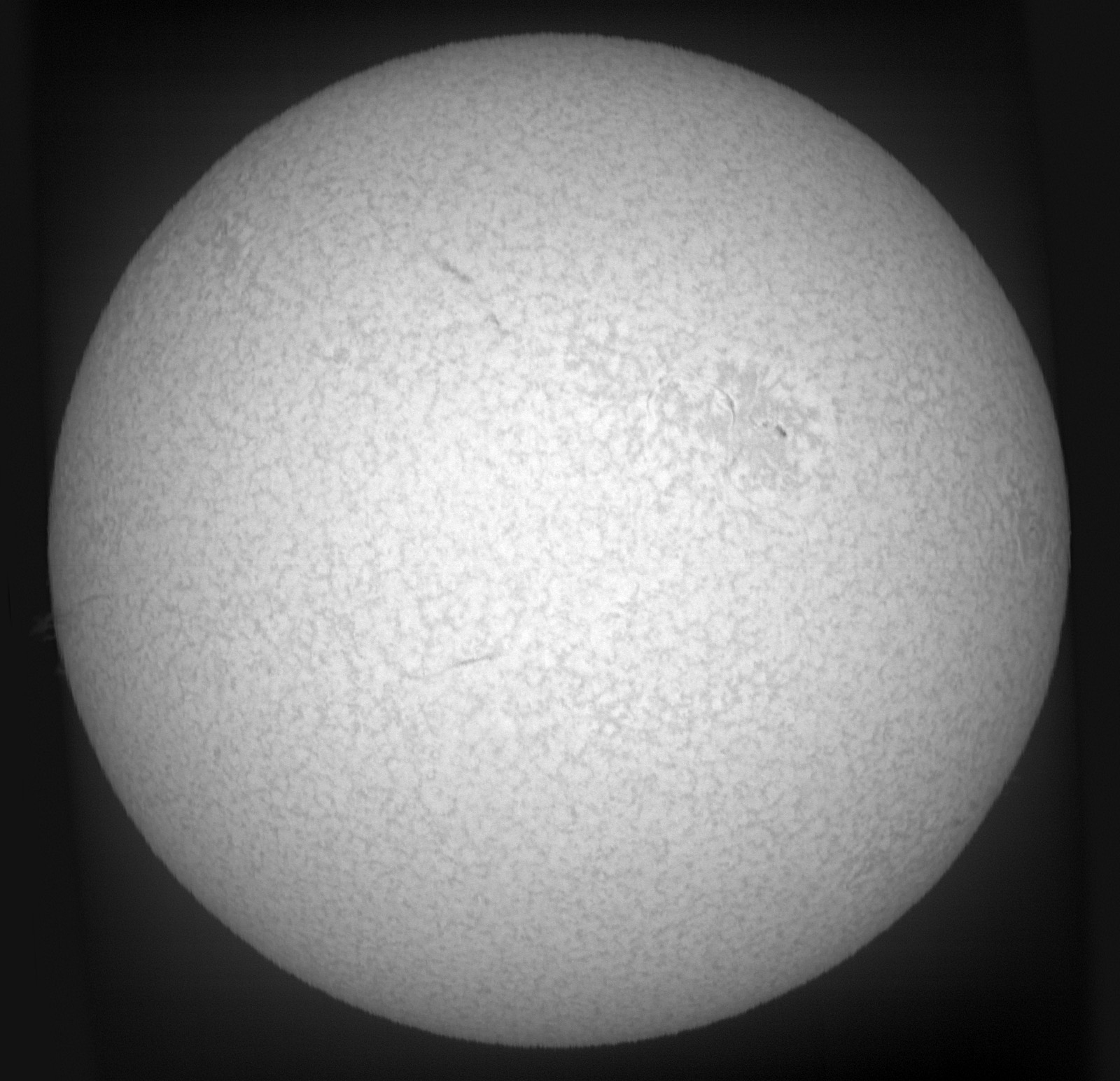

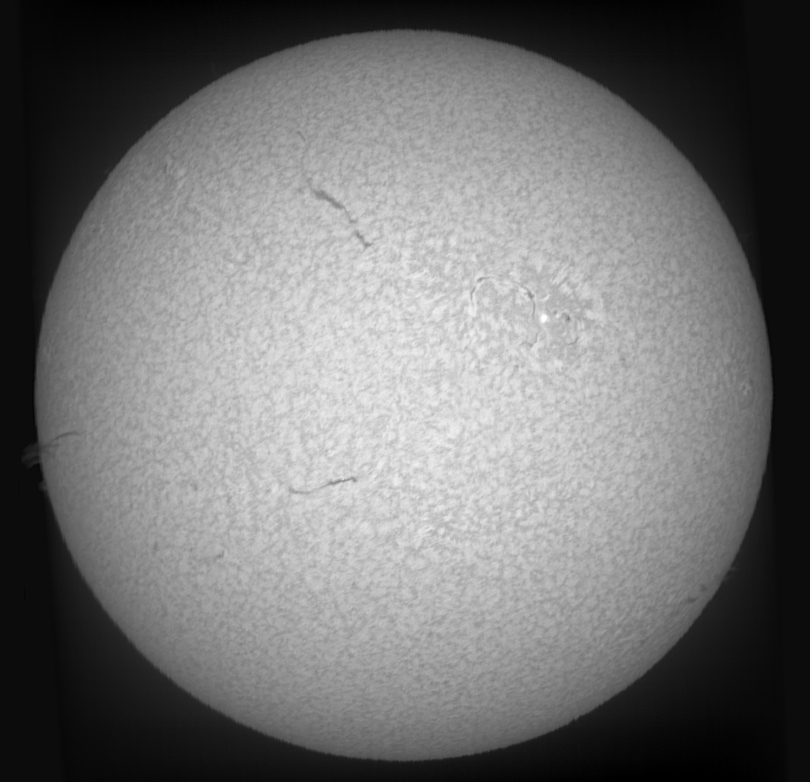

Prezint doua imagini pe linia Fe II 4293,93A, prelucrate din scanari facute pe data de 1 aprilie cu noul SHG de 80mm ,precum si o secventa Doppler in H-alpha, cu regiunea AR 4405.
 Marime fisier:  567.71 kb
 Vizualizat:  de 1948 ori
 Marime fisier:  410.46 kb
 Marime fisier:  690.36 kb

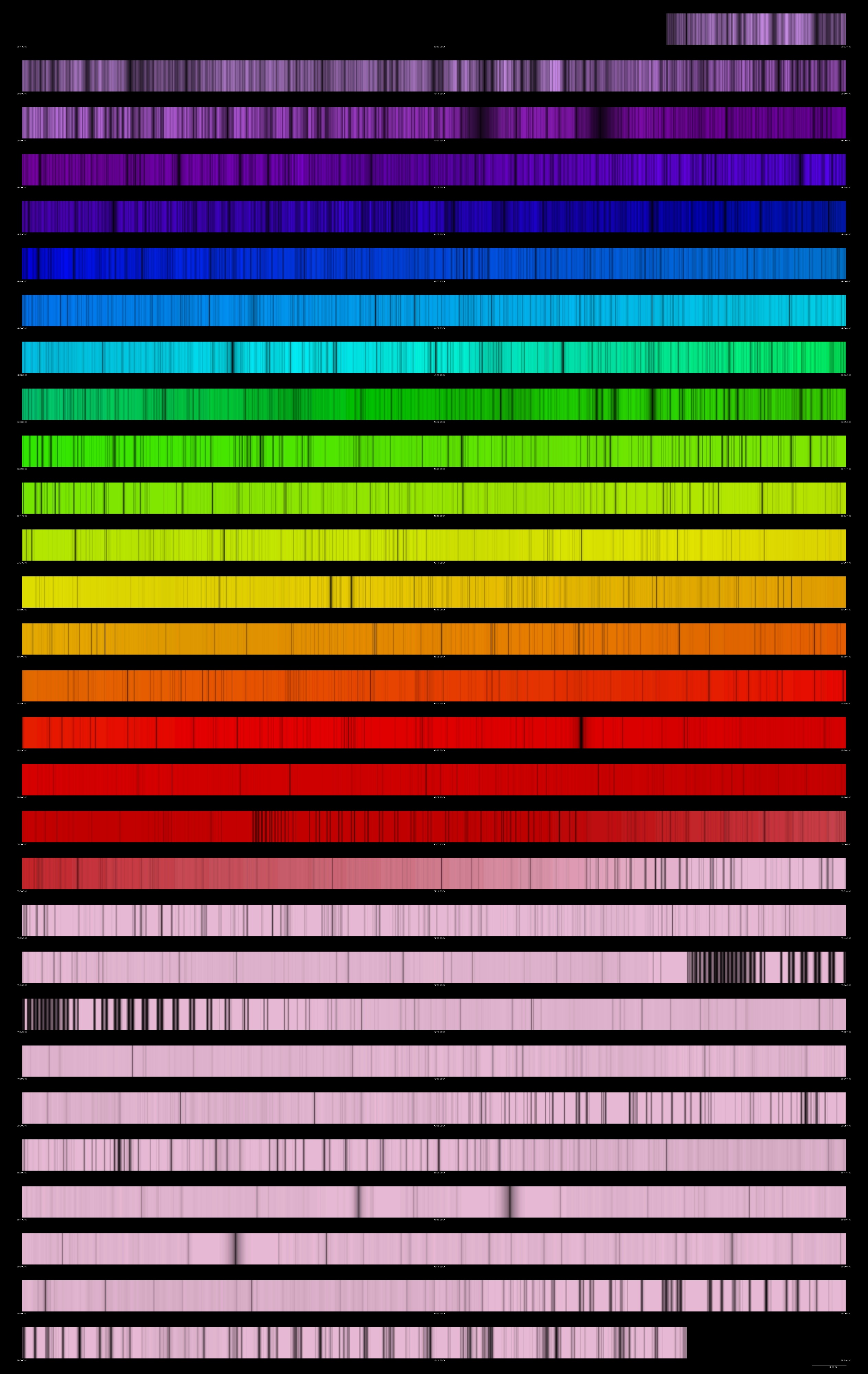

In grupul de whatsapp pe cluj deja am mema cu "bgmspl in toti norii de pe planeta asta". Degeaba is pe faza daca norii adanc si apasat. Ori jetstream, de nu pot focusa.
Iata un spectru, concatenat si normalizat din ce am lucrat.
 Marime fisier:  994.34 kb
 Vizualizat:  de 1560 ori

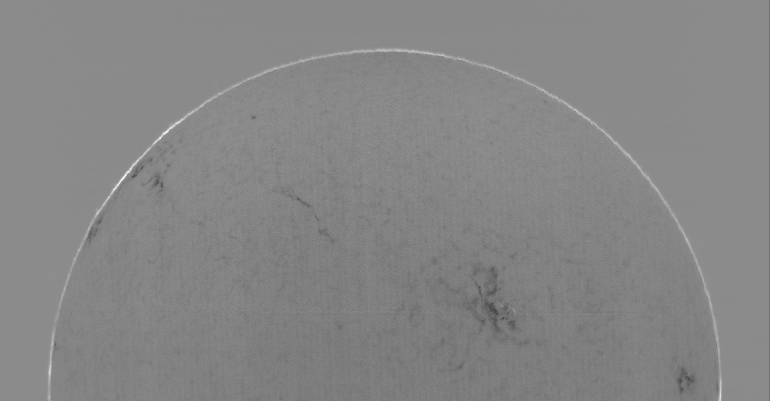

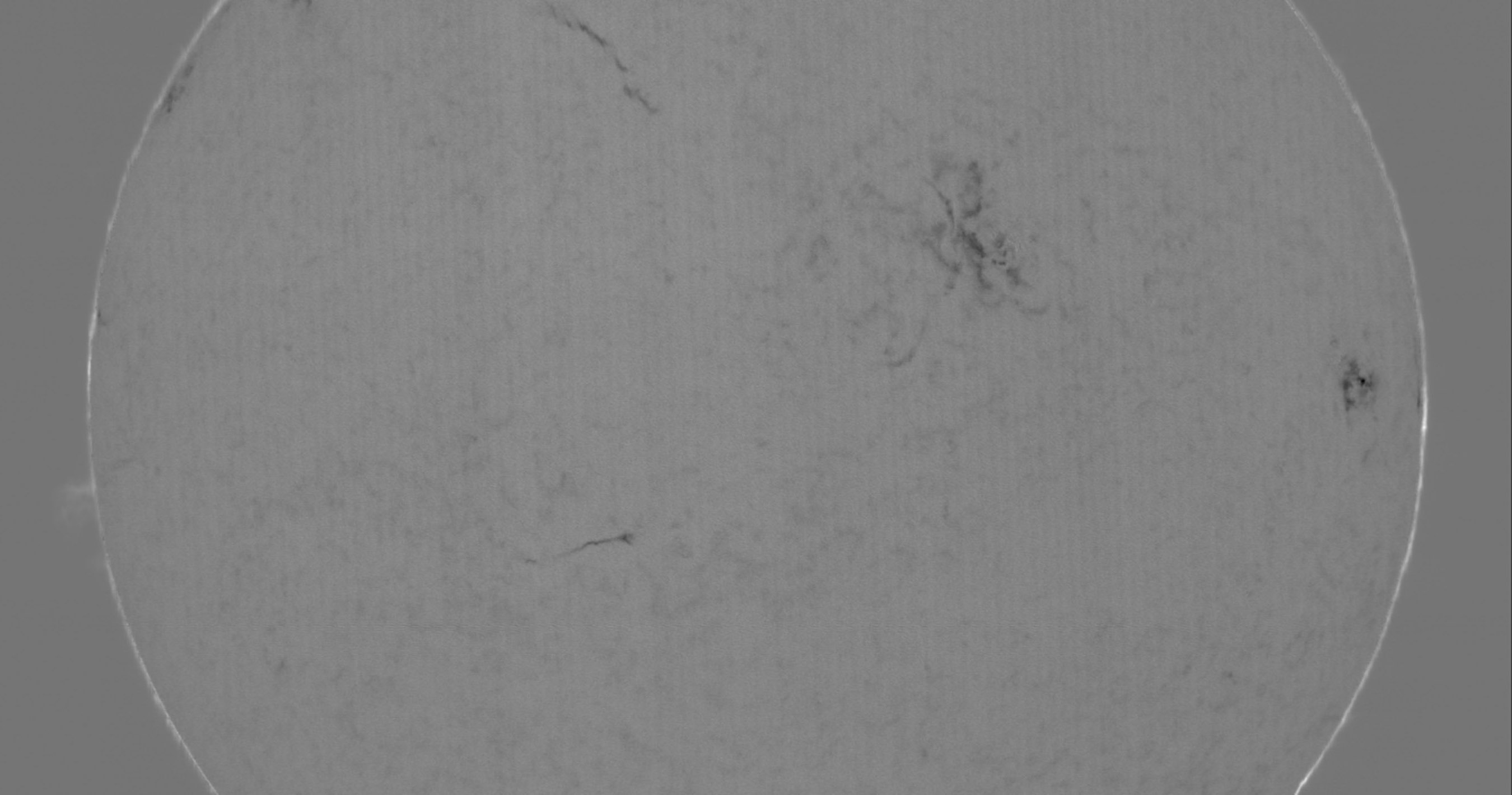

MesajTrimis: 30 Apr 2026 20:13 Download mesaj
Foarte frumoasa si detaliata imaginea cu spectrul solar. Smile
Prezint si eu cateva imagini cu Soarele in He-D3 (diferentiate cu imagini Continuum) de pe 24 si 25 aprilie, din scanari facute cu noul SHG de 80mm. Sunt vizibil mai curate si mai detaliate decat imaginile He-D3 obtinute din scanari facute cu SHG de 60mm, gratie focalei mai mari (f=1170 mm la SHG de 80mm vs f=700mm la SHG de 60mm) dar si luminozitatii mult mai mari decat cea a SHG de 60mm, ceea ce inseamna SNR mai bun. Pentru imaginea de pe 25 aprilie nu am reusit sa fac scanari pentru intreg discul solar.

Mesaje: 3071
MesajTrimis: 04 Mai 2026 22:38 Download mesaj
Prezint prima imagine cu Soarele in He I - D3 obtinuta prin stacking-ul mai multor scanari, facute cu SHGde 80mm ieri dupa amiaza. Am descoperit o metoda mai rapida si mai facila de a obtine direct imaginile cu diferenta He-Continuum, utilizand softul JSolex si un script foarte simplu in modul Image Math:
img(helium shift) - img(continuum shift) ,
nimic mai mult, iar procesarea o face rapid si nu mai este nevoie sa fac eu operatia de scadere a imaginilor brute He si Continuum in Photoshop, ceea ce imi lua destul de mult timp, mai ales cand vine vorba si de stackarea imaginilor obtinute din mai multe scanari.
Discul solar de ieri prezenta un aspect interesant in banda He-D3, multi nori de He in dreptul regiunilor active , dar si in afara regiunilor unde sunt mai dispersati si mai subtiri.
